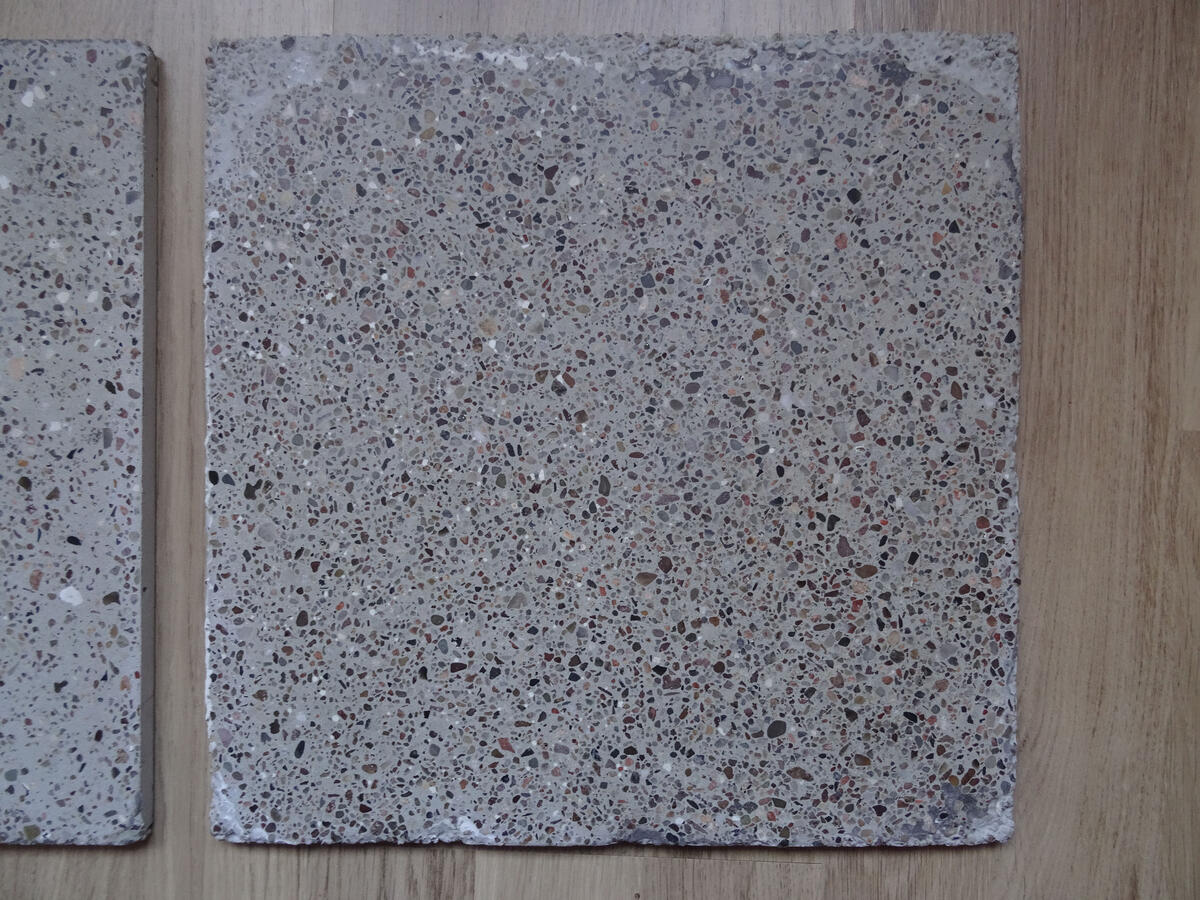

Hallo,
ich habe Muster im Format 30x30 cm gemacht und möchte die Varianten gerne vorstellen. Ich habe den Kies-Masse-Anteil im PlanB von 1:1, 1:1,25 und 1:1,5 und die Wassermenge minimal erhöht. Der Kies kommt hier aus der Kuhle wurde von mir auf 2-5 mm gesiebt und im Backofen getrocknet. Mit zunehmendem Kiesanteil hat sich die Mischbarkeit mit dem Rührwerk verschlechtert, beim Verhältnis PlanB zu Kies von 1:1,5 war auch die Formfüllung schlecht.
Daher werde ich bei unserem Probeboden in der Keramikwerkstatt meiner Frau die Variante 1:1,25 ausprobieren.
Bei den Versuchen habe ich mit dem Schwingschleifer kunstoffgebundene Diamant-Pats im Nassschliff verwendet, ich werde damit aber nicht 25 qm in 5 Körnungen bearbeiten. Nach dem Anschleifen wurde im linken Teil der Proben die angeschliffenen Poren mit der oben beschriebenen Eigenmischung Weißzement + Marmormehl natur/weiß und rechts schwarz eingefärbt verspachtelt. Nach dem Schleifen und Trocknen (die Variante 1:1 ist schon deutlich älter und länger getrocknet und dadurch heller) wurden die Proben mit LFC und einem Bienenwachs-Ölgemisch versiegelt.
