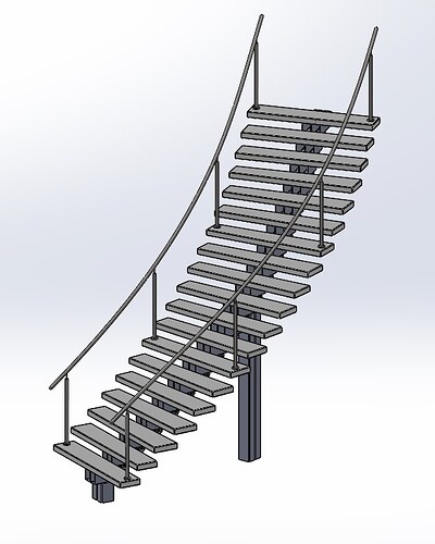

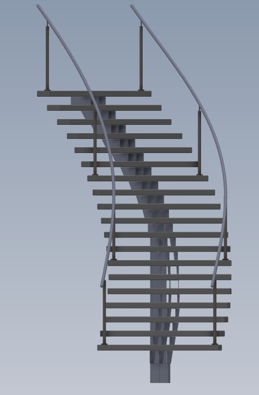

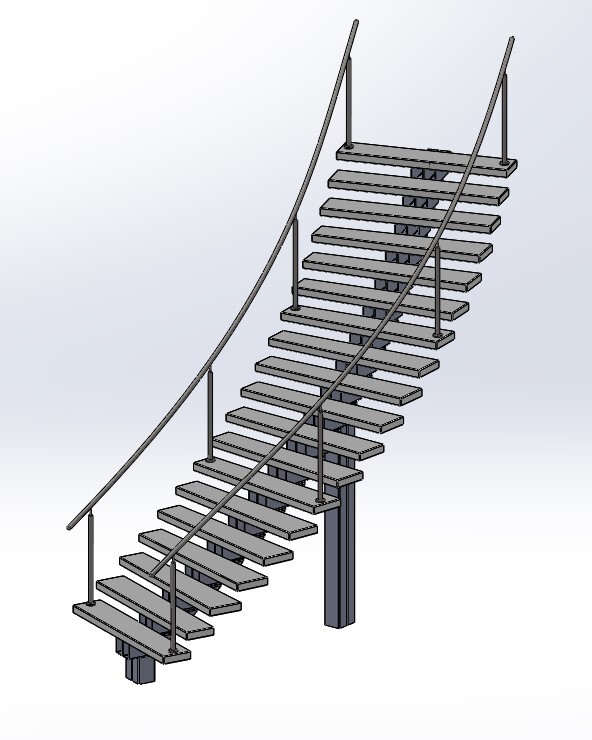

Ich will 19 Treppenstufen für meine geschwungene Mittelstegtreppe herstellen und da wäre ein größerer Mischer geeigneter.
Wenn Du noch ein Bild von der Mischschaufel hättest, wäre das toll.
Tom
Hallo Tom,
eine Mittelstegtreppe … das Aussehen einer solchen Treppe hat schon was, aber wäre es nicht “schicker”, das Teil ohne die tragende Säule zu bauen? Woraus wird der Mittelsteg sein? Stahl oder Beton? (oder beides?)
Ich würde darüber nachdenken, wie massiv dieser Steg sein müsste, um die Gewichte und Schwingungen ohne Säule sicher aushalten/tragen zu können. “Ohne” wäre der Bau für meinen Geschmack deutlich beeindruckender, auch wenn der Steg dann vermutlich dicker sein müsste. Vielleicht könnte man unten massiv beginnen und nach oben dünner und “leichter” werden?
Ich will mich nicht “übergriffig” in Deine künstlerischen und architektonischen Planungen einmischen, aber wenn Du schon den Aufwand machst, die Stufen selber herzustellen (und einen Freifallmischer dafür um zu bauen), fände ich eine säulenfreie Konstruktion naheliegend … oder eine, bei der die Unterstützung des Mittelsteges von unten auch mehr mitschwingt, so wie der Steg selbst …
entschuldige, aber das hat mich noch weiter beschäftigt und ich möchte meine Gedanken dazu kurz aufschreiben:
Die Säule trifft den Steg ungefähr (vermutlich genau) in der Mitte?
Wenn der untere Teil des Steges massiver gebaut würde, mit einem relativ dicken Teil am Boden, das sich nach oben schnell verjüngt, könnte es vielleicht genügen, wenn die “Stütze” (also der Ersatz für die Säule) von unten bis zum ersten Drittel reicht, weil: wenn sie am Boden dick anfängt, wird sie ja deutlich mehr Schwingungen auffangen. Und sie könnte nach oben sozusagen in den Mittelsteg auslaufen. Nochmal anders: der Mittelsteg könnte am Boden - in Richtung der jetzigen Säule - breit anfangen und oben so schlank werden, wie sie jetzt geplant ist. Ich nehme an, dass eine “dickere” Verbindung zum Boden eine Säule unnötig machen könnte.
So, aber jetzt mische ich mich nicht weiter ungefragt ein. :smiley:

Hallo Manohara,
eine hübsche Katze hast Du.
Der Mittelsteg werde ich aus 2 zusammengeschweissten Stahlbauhohlprofilen 120 x 180 fertigen.
Ich kann ja mal berechnen, ob ich bei 3 verschweissten Profilen auf die Stütze verzichten kann.
Wenn man vor der Treppe steht, wird man die Stütze fast nicht sehen.
Tom
es wäre spannend für mich, ein Bild davon zu sehen, wenn die Treppe steht … okay … ich trainiere meine Geduld :rolleyes:
Ich werde alles dokumentieren. Es wied aber etwas dauern da der Rohbau erst Ende Oktober fertig wird. Danach werde ich erst anfangen.

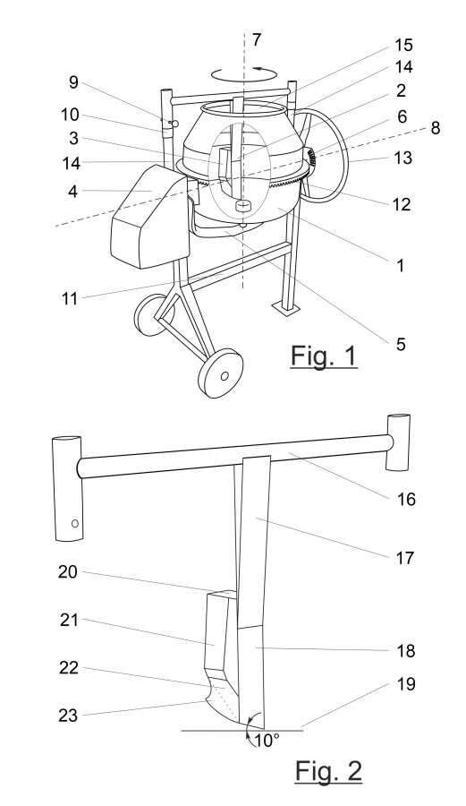

Moin, bin neu hier zugestoßen weil bei mir die nächsten Monate die ein oder andere Renovierungsarbeit anssteht.
Es geht um “normale” kleine Fundamentarbeiten mit B25er Beton und auch an ein paar Dinge aus Mobydur möchte ich mich wagen.
In der Familie steht ein fast unbenutzter 200L Attika oder war es ein Lescha? herum und ich überlege mir einen Svenomat nachzubauen.
Gibt es besonders von dem Rührarm ein paar brauchbare Fotos von jemanden der den im Einsatz hat? In der Bedienungsanleitung kann man den nicht so gut erkennen. Wie breit und wie schräg etc… würde mich interessieren. Würde mir doch gerne die Kosten für einen Iberbet sparen und den vorhandenen nutzen…
Vielen Dank für Fotos im Voraus…
Gruß
Sönke
Hallo Sönke,
hier ist eine Skizze vom Svenomat, die vielleicht weiterhilft.
Vielen Herzlichen Dank. Da kann ich schon mehr erkennen…
