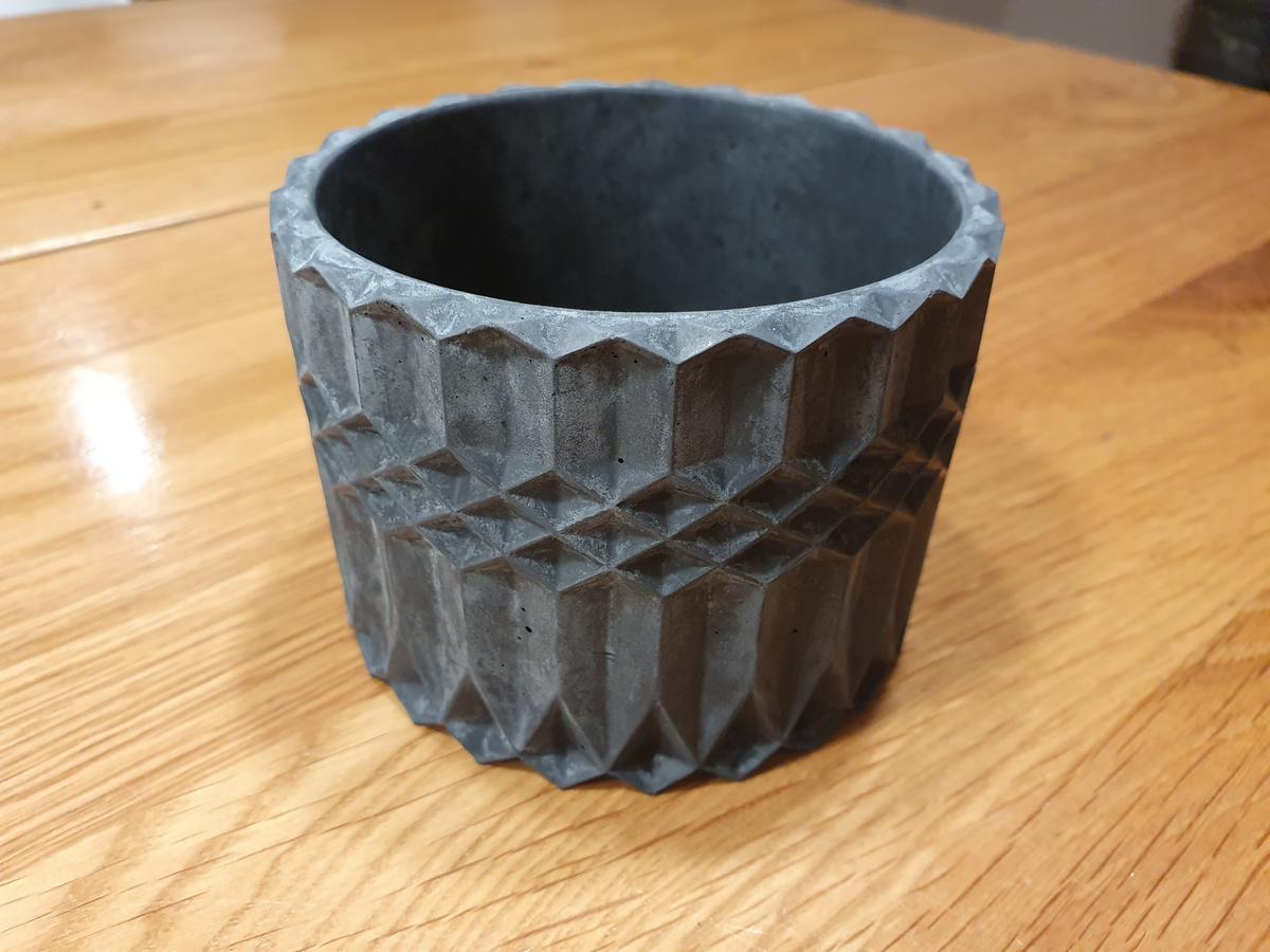

Das Kerzenglas bzw. die gekaufte Standard-Silikonform für meine derzeitigen Materialversuche hat einen Durchmesser von ca. 9cm, Höhe ca. 7 cm und eine Wandstärke von 3-5 mm und soll schwarz eingefärbt sein.
Da ich bereits in meinem Architekturstudium schonmal mit dem Flowstone gearbeitet hatte wollte ich zuerst den Moby-Dur ausprobieren, bin dann jedoch nach einem Artikel hier im Forum auf den CEM-Flup mit Quarzsand 0,1-0,4 mm umgeschwenkt, da der Moby-Dur mir von der Körnung bis 2mm für die geringe Wandstärke zu grob erschien und schwerer anzumischen ist.
Ich verarbeite für die Testzwecke momentan immer nur ca. 200ml und mische diese im Plastikbeutel durch durchkneten für ca. 8min an. Meine erster Versuch mit dem CEM-Flup (1 Teil Mörtel, 1,1 Teile Quarzsand, 0,21 Teile Wasser und und 0,08 Teile Flüssigment schwarz) ging leider völlig schief, da die Masse nicht ansatzeise fließfähig genug war, obwohl ich diese ca. 8 min ordentlich durchgeknetet habe. Es blieb ein harter Brei der nicht in die Form wollte.
Beim zweiten Versuch bin ich dann auf 30% Wasseranteil gegangen und der Beton floss dann ganz wunderbar in die Form, jedoch erschien mir hier der Wasseranteil dann wiederum zu hoch, da sich auf der Oberseite sofort Wasser abgesetzt hat. Nach einem Tag wurde das Objekt ausgeschalt und insbesondere die Kanten waren sehr “sandig” und nicht abriebfest. Ich frage mich nun also ob es am Wasser lag oder ob der Beton einfach noch nicht hart genug war und somit beim abziehen der Silikonform Schaden genommen hat.
Den dritten Versuch habe ich dann mit 25% Wasseranteilurchgeführt und der Beton ging gerade noch so unter Zuhilfenahme eines Holzstäbchen und eines kleinen Rüttlers (Umfunktionierter Elektrorasierer ;-)) in die Form. Ich habe wieder nach einem Tag ausgeschalt und das Ergebnis ist schon besser, aber wieder sind einige Kanten sehr bröselig. Siehe Fotos des zweiten und dritten Versuches anbei.

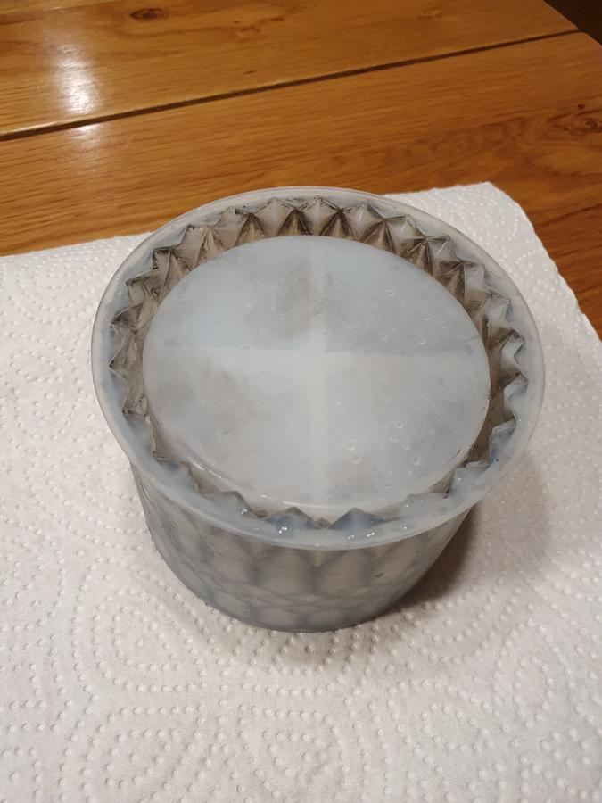

    Anbei sind Fotos der beiden geglückten Versuche und der verwendeten Silikonform.

    Die verwendete Silikonfor kann ich einfach umstülpen und reinigen. Daher kam das Problem der Kanten nicht von verklebten Resten. Ich hatte eher den Eindruck der Beton ist noch nicht hart genug und reibt sich beim ausschalen / umstülpen des Silikons ab.
    Ich habe dann gestern nochmal einen Versuch mit dem Moby-Dur gestartet und auch bereits nach einem Tag ausgeschalt, da mir die Festigkeit ausreichend erschien. Entgegen der Verarbeitungsempfehlung habe ich wieder etwas “geschummelt” und den Wasseranteil anstatt 95g pro 1 kg auf 110g erhöht bie 4% Pigemtnzugabe PL83. Ich vermute das dürfte dann irgendwo bei knapp unter 25% Wasseranteil auf den Zement liegen. Die Masse war sehr gut fließfähig und auch das Ergebnis ist hinsichtlich der Struktur sehr zufriedenstellend. Ein paar Fotos habe ich nochmal im Anhang hochgeladen. Ich denke, also das ich dann erstmal in dieser Richtung mit dem Moby-Dur weiterarbeiten werde oder wäre der Vito Piano doch besser geeignet, um den Wasserantei bei guter Fließfähigkeit geringer zu halten?

    Auf den Bildern sieht man ja, dass die Seiten des Glases so weiße Verfärbungen haben. Der Deckel hingegen ist total glatt und glänzend geworden. Beides ist aus der gleichen Mischung hergestellt. Sind das Ausblühungen und kann das evtl. an dem hier sehr kalkhaltigen Wasser liegen? Sollte ich eventuell mal abgefülltes Wasser aus dem Supermarkt verwenden oder liegt es doch eher an der Silikonform?
