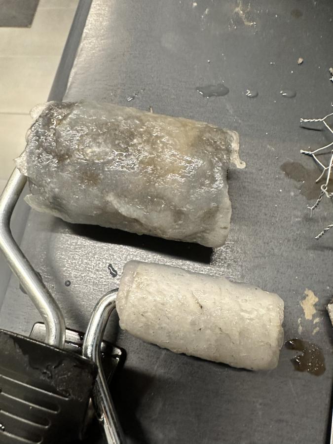

machen. Dazu habe ich bislang die grobe Form aus Hasendraht geformt und danach das ganze mit Beton bespachtelt. Das klappt ganz gut. Nun wollte ich die Oberfläche gern mit einer Rolle strukturieren und dachte hier an eine Lage Stempel Beton. Mein Problem ist dass bei meinen Versuchen der noch frische Beton mehr an meiner Rolle kleben bleibt ( die Rolle selbst ist Silikon abgeformt von Bruchstein) . Dh welche Mischung kann ich als top Layer nehmen und welches trennmittel sollte ich nehmen?

Hallo Uli,
ich würde dafür den MOMO Modelliermörtel weiß nehmen. Die Gummimatrizen kleben immer gern an. Dafür nimmt man dann Öl als Trennmittel. Du kannst z.B. Silikonöl auf den Beton sprühen und dann mit Deiner Rolle die Struktur hineindrücken.
danke für die schnelle Antwort. Werd ich mal probieren… Gruß Uli
