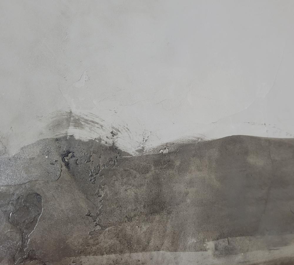

Hallo Hendrik,
ich habe gestern noch dieses Foto für Dich gemacht, um zu illustrieren, wie eine Kombination von Marfino und Caposil wirken würde. Vielleicht hilft das bei Deiner Treppenentscheidung. Im oberen Teil des Bildes siehst Du eine mehr oder weniger einheitliche graue Fläche aus MARFINO® CONCRETE SURFACE Microzement​, die mit LFC Betonverkieselung endbehandelt ist. Die Fläche wurde nicht geschliffen und zeigt deshalb noch ganz dezent die Spuren des Kellenschlags.
Im unteren Bereich des Bildes siehst Du die Oberfläche, nachdem ich sie mit Caposil abgerieben habe. Die daraus resultierende starke Farbvertiefung ist deutlich zu erkennen, und es fällt auch auf, dass die Spuren des Kellenschlags viel stärker hervortreten. Auf der rechten Bildseite habe ich Caposil nur einmal angewendet und auf der linken Seite zweimal. Die linke Seite glänzt dadurch etwas mehr.
In der Mitte der untere Bildhälfte erkennt man auch gut die Wolkigkeit, die entstanden ist, weil die Oberfläche schon mit LFC behandelt war. Hier scheint die Fläche mit weißen Wolken hinterlegt zu sein. Das kommt dadurch, dass Marfino nach der Verkieselung nicht mehr überall gleich durchlässig ist für das farbvertiefende Caposil.
Kann sein, dass Du jetzt findest, dass das alles viel zu wild aussieht für Deine Treppe, oder zu wenig nach Beton. Aber, wie auch immer, jetzt weißt Du wenigstens, was auf Dich zukommt, wenn Du Dich für den Volvo entscheidest.
Sven​
