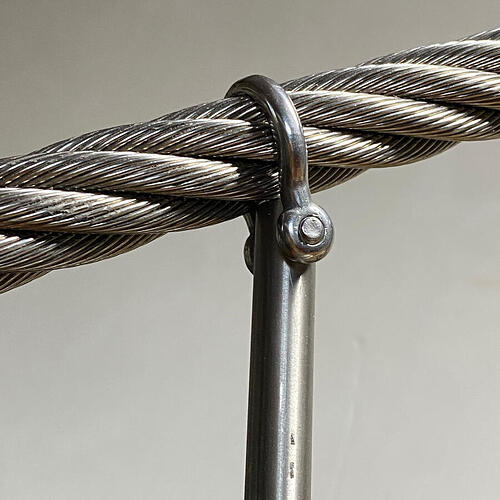

Etwa 20 bis 30 senkrechte Treppen-Geländerpfosten, die aus verzinktem 4kant-Stahlrohr mit ca. 20 mm Kantenlänge sein werden, werden nach oben mit einem runden Edelstahl, der in das 4kant-Rohr hineinpasst, verlängert.
Warum?:

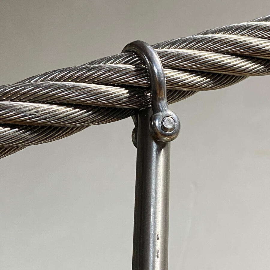

Der Handlauf ist ein VA-Stahlseil (das ist Edelstahl) und wird alle 25 cm mit einer Schelle an dieser Verlängerung (also jedem Pfosten) fixiert.
Die Verlängerung wird erst vor Ort auf ihr genaues Längenmaß eingestellt. “vor Ort” deswegen, weil: wenn die Stufen bereits da sind und man drauf rumlaufen kann, lässt sich der “Schwung” des Handlaufes ausprobieren und im Zweifel verändern.
