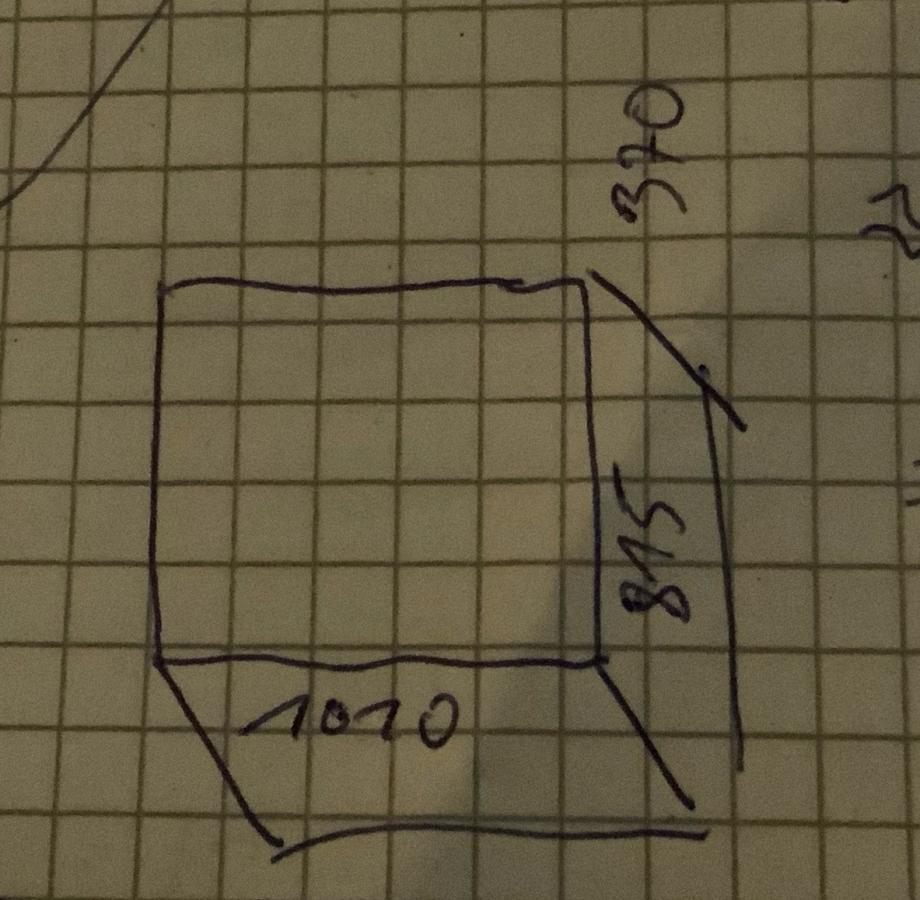

ich bin gerade dabei eine Sitzbank in Quaderoptik zu planen und bräuchte ein paar Tipps :slight_smile: Vielleicht kann mir ja jemand weiterhelfen?!
Die Sitzbank soll eingebaut wie ein massiver Quader wirken. Damit das so ist, soll die Bank aus einer Sitzfläche und zwei Seitenteile bestehen, die ich gerne zusammenhängend und in einem gießen will. Außerdem würde ich gerne ein paar Pigmente für den Farbton einarbeiten.

Hallo Fabian,
ja, ein anderer Beton wäre hier sinnvoller. Mein Vorschlag wäre, das Objekt aus LAMBO Laminierbeton in ​Negativlaminiertechnik herzustellen. Die Wandstärke wäre dann nur 5 bis 10 mm, und das Gewicht vergleichsweise gering. Wenn Du willst, kannst Du das Ganze später noch mit Beton vollgießen oder zusätzliche Schichten hineinlaminieren, um es schwerer und robuster zu machen.
