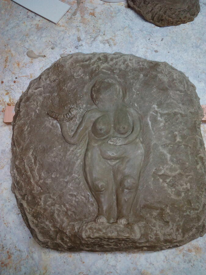

Mein Erstlingswerk ist endlich gelungen, nach mehreren Fehlschlägen.
Die 2-teilige Figur ist das nächste.
