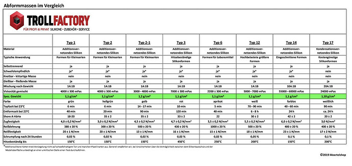

gibt’s eigentlich Erfahrungen oder Angaben vom Verhältnis Volumen zu Gewicht bei Formensilikon?
Ich berechne die benötigte Menge an Formsilikon immer nach Volumen des Formkastens, abzüglich des Volumen des Modells
und übetrage das dann von Kubikzentimeter auf Gramm. Das haut allerdings überhaupt nicht hin, da Silikon offenbar schwerer ist als Wasser.
Ich denke mal, dass die verschiedenen Silikone ja eine ähnliche Dichte haben dürften…

In der Regel sollte man also gewichtsmäßg 10% zugeben.
