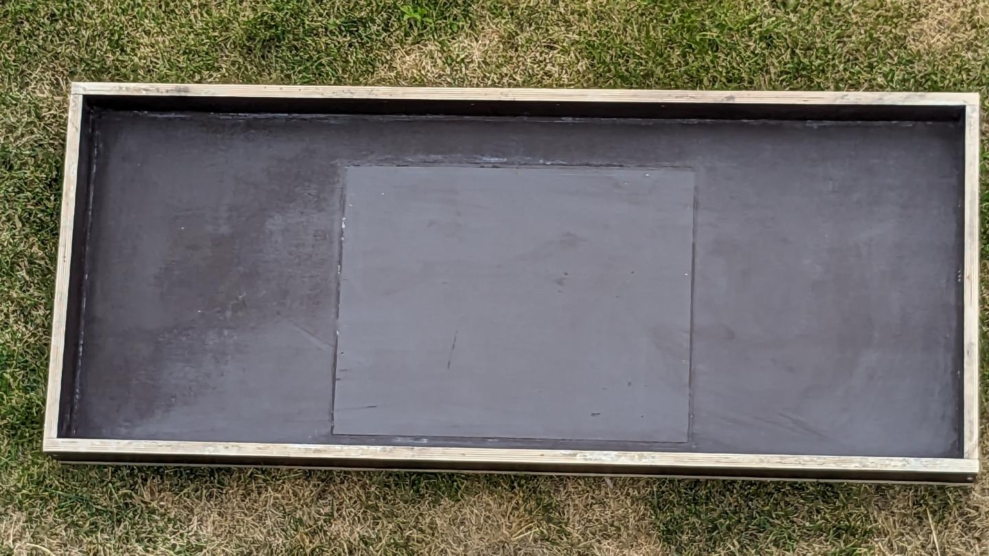

Hallo zusammen,
ich habe in einer Schalung aus Siebdruckplatten mittlerweile 3 Waschbecken gegossen und nun erfolgt nach längerer Zeit das 4te.
Mit was kann ich die Schalung reinigen? Nicht dass es später mit MobyDur reagiert?
  1. Geht Essig?
  2. Geht Verdünnung?
  3. Geht Salmiakgeist verdünnt?
  4. Geht Alkoholspray?
  5. Oder doch ganz anders?
Wäre klasse mir könnte jemand hierzu ein Feedback geben. Es geht hauptsächlich um die leichten Schleier auf der Oberfläche.
Man sieht den Unterschied zwischen neu in der Mitte (ist später überdeckt) und “alt“ bzw mehrfach verwendet links und rechts.
Vielen dank für eure Unterstützung.
Hi.
Ich reinige das Holz immer mit Spiritus Glasreiniger nach jedem Ausschalen, funktioniert wunderbar. Es besteht aus Alkohol.
Wenn es hartnäckiger ist musst du es einweichen lassen, umso länger desto besser kannst du es entfernen. Silikonreste kann man mit Öl entfernen, da verwende ich das Schalöl.
WD40 ist übrigens auch ein Speziallöser der auch perfekt reinigt, gilt für Werkzeug und Oberflächen die mit herkömmlichen Mitteln nicht mehr zu retten sind. Kostet natürlich etwas mehr, weil so eine Flasche auch schnell verbraucht ist. Da sind Klebereste, Rost und Patina verschwunden.
Also wenn nichts mehr geht, dann nimm WD40;)
Super, danke für die Tipps.
