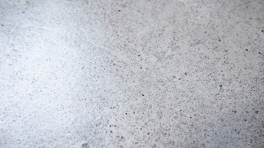

hier ist mal eine Probefläche aus Estrichbeton, der nachträglich noch mit MARFINO® CONCRETE SURFACE Microzement gespachtelt und geschliffen wurde.
So sieht das dann aus. Als Endbehandlung würde ich entweder die Verkieselung (LFC unverdünnt, ein bis zwei Anstriche) und nachfolgend die H10 Betonimprägnierung empfehlen, oder einen Anstrich mit PUR-2 Topcoat Bodenversiegelung. Letzteres wäre ein noch deutlich besserer Schutz gegen Flecken.

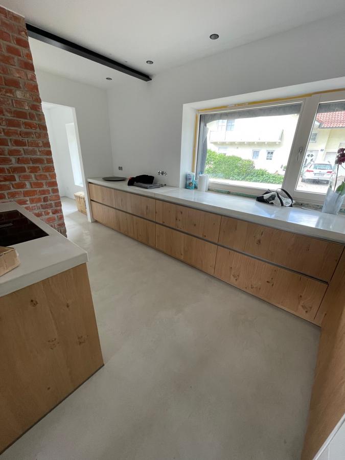

auch hier (Küchenarbeitsplatte hatte ich gerade auch schon gemacht) nach über einem Jahr Benutzung unseres Bodens noch ein kleiner Erfahrungsbericht bzw. Erzählung was wir überhaupt dann gemacht haben.

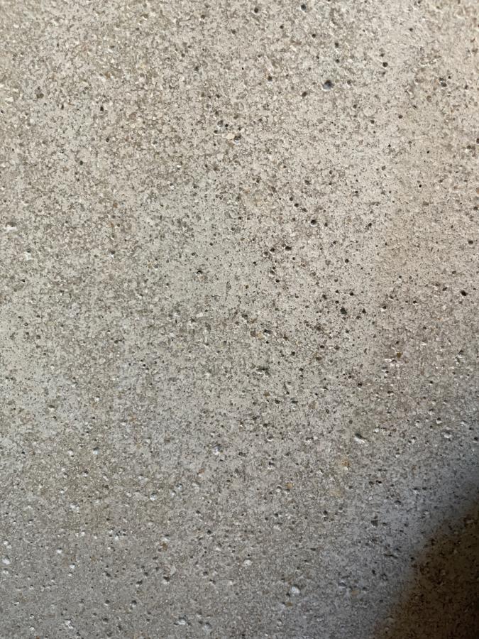

Wir haben uns gegen den CEM Flow (Fa. Heidelberger) entschieden, weil ich das terazzoähnliche Muster nicht haben wollte. Es wurden dann ein Fließestrich der Fa. Hasit (465). Diesen haben wir von einer Fachfirma legen lassen. Er meinte allerdings, dass er keinerlei Erfahrungen mit dem Thema hat und somit auch keine Gewährleistung übernimmt. Sogar ein Vertreter der Fa. Hasit war da, meinte aber selbiges - wir wollten es trotzdem ausprobieren. 2 oder 3 Tage nach dem Verlegen haben wir angefangen zu schleifen - und zwar nicht mit Kleingeräten, sondern einer geliehenen Einscheibenschleifmaschine. Grob beginnend, immer feiner werdend. War schon einiges an Arbeit. Leider waren einige Luftlöchter drinnen. Diese haben wir gespachtelt (leider nicht mit Marfino - war in der Zeit viel zu tun und wir nicht vorbereitet - so blöd wie das auch klingt - so war es und deswegen wurde es eine Masse aus dem Baumarkt…) . Beschichtet haben wir mit einem Spezialmaterial (SILRES® BS 6920 | Silanmodifizierte Polymere | Wacker Chemie AG​) an welches man aber nicht so einfach ran kommt (außer man arbeitet bei der Firma. ;-)), welches ein wirklich tolles Material ist. Optisch gefällt und der Boden wirklich sehr gut. Was wir allerdings nicht beachtet hatten, ist die geringe Härte des Estriches. Leider haben wir schon viele Kratzer, Löcher in denen der Spachtel nicht gehalten hat und Dellen (wenn z.B.: eine Flasche runter fällt) drinnen. Das ist aktuell noch ok, aber nicht auf Dauer. Deswegen überlegen wir auch gerade noch eine zusätzliche Schicht darüber zu machen. Spachtelboden oder Plan B. Das ist nun die Frage. Falls hier jemand Erfahrungen oder auch gerne Bilder von Plan B (ohne Pigmente) hat, wäre das toll. Wir möchten eine relativ helles Ergebnis - gerne auch mit einem leichten Sandton. Basil lehne ich gerade aufgrund der geringen Härte ab, ich möchte nicht gleiche Probleme erneut haben.
Und für alle die gerade vor der Entscheidung stehen: wenn ihr Sichtestrich haben wollt, dann solltet ihr zu normalen Zementestrich, flügelgeglättet + Hartkorneinstreuung gehen.

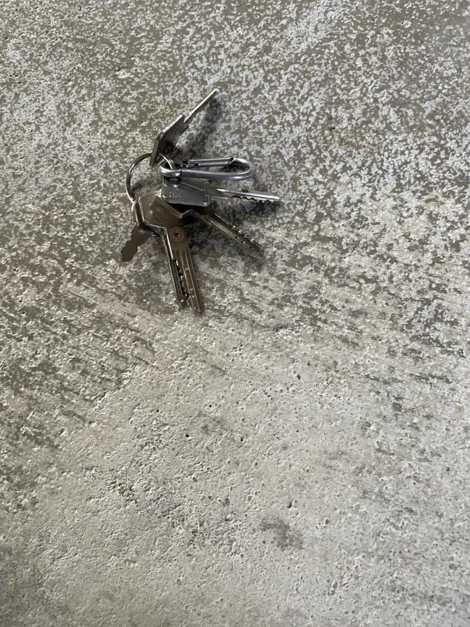

Ich habe mal ein paar Fotos von den Gegebenheiten gemacht. Der Estrich ist schon recht “glatt”, natürlich gibt es grobe Körnung und der Estrich muss geschliffen werden, aber ich habe auf anderen Baustellen schon deutlich rauere Estricharbeiten gesehen, dort kam dann in der Regel aber noch ein weiterer Bodenbelag drauf.
Vielleicht kannst Du anhand der Bilder beurteilen, ob die Idee mit dem MARFINO sinnvoll ist. Und sollte man das PAINT nehmen oder das CS?

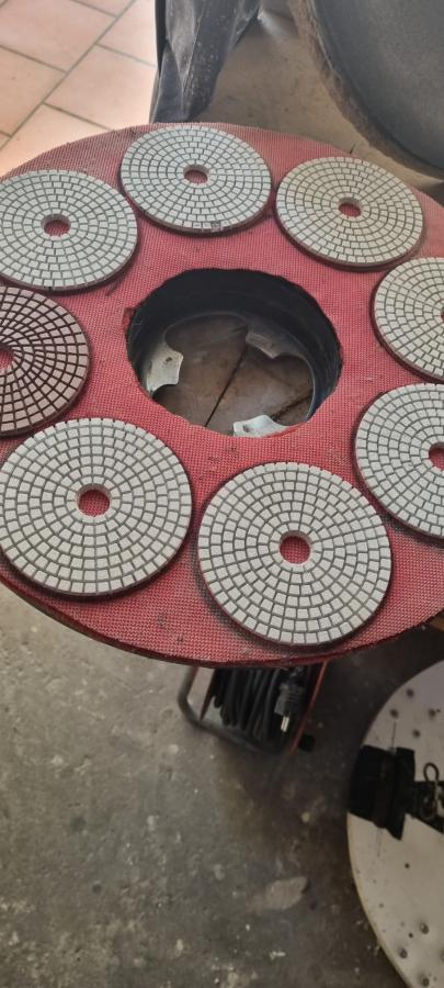

ja, das sieht doch sehr gut aus. Nimm dafür MARFINO® PAINT . Mein Freund Giorgio macht viele Böden in dieser Technik und schwört auf MARFINO PAINT. Er sagt, dass das eigentlich jeder kann, wenn Du meiner obigen Beschreibung folgst. Er hat sich seine Einscheibenmaschine allerdings etwas umgebaut und verwendet zum Abschleifen des Bodens nicht einfach nur das diamantbesetzte Vlies, sondern das hier:
Das sind mehrere Diamantschleifteller von der kleinen 125 mm Maschine, die er einfach mit Hilfe von Klettband als Ensemble auf seine große Maschine geklebt hat. So kommt man beim Schleifen besser voran.
