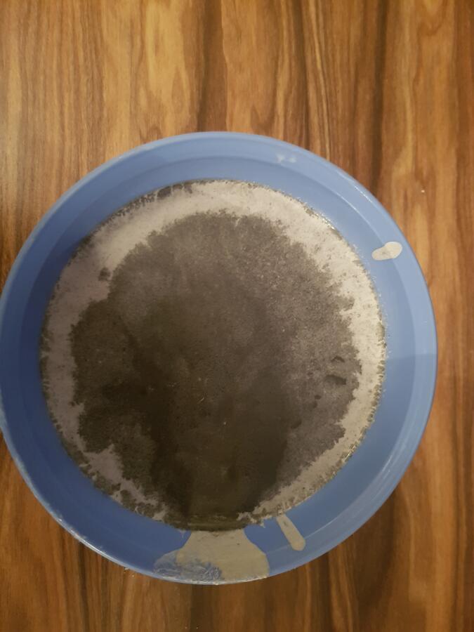

Hallo Sven
Nachdem ich keinen Fehler beim Mischwerkzeug festgestellt habe, habe ich es noch mal Probestücke versucht mit einem Haushaltsmixer.
Beim Bildern A, habe ich wieder mit Weißzement der Firma Knauf und diesmal mit Marmorsand 0,2mm - 0,5mm
sowie mit den Zusatzmitteln Fließmittel FLUP PCE 104, Schwindreduzierer ECLIPSE FLOOR, Stellmittel WISKO Typ S und X33 Entschäumer gemischt.
Das Ergebnis ist nicht zufriedenstellend, wieder schwarze Schlieren bzw. Schicht. (A1 nach dem mischen und A2 ca. 10 min nach dem ich es in die Form gegossen habe).
Daraufhin wollte ich mit jeden Zusatzmittel alleine ein Probestück machen um zu sehen woran es liegen kann!
Beim Bildern B sieht man ein Gemisch aus Weißzement, Marmorsand 0,2 mm - 0,5 mm und den Fließmittel FLUP PCE 104.
Zu meiner Überraschung ist das Fließmittel schuld an der schwarzen Schicht.
Bild B1 ist nach dem gießen und Bild B2 ist nach ca 20 - 25 min.
Mache ich da was falsch?
das Verhältnis war: 250 g Weißzement, 500 g Marmorsand ca. 150 ml Wasser und 2,25 g FLUP PCE 104.
Zur Kontrolle habe ich dann noch eine Rezeptur gemacht mit Weißzement, Marmorsand, Schwindreduzierer ECLIPSE FLOOR, Stellmittel WISKO Typ S und X33 Entschäumer. Keine Probleme! siehe Bild C.
Wäre schade wenn ich auf das Fließmittel verzichten müsste!
Bin neugierig wenn ich es ausschale, wie die Oberfläche aussieht und auch einen Anschnitt werde ich machen.
Vielleicht hast du diesbezüglich noch einen Rat für mich, wieso das Fließmittel so reagiert!
Danke schon mal im Voraus
mfg Gerhard

Hallo Gerhard,
mit Deinem w/Z Wert von 0,6 hast Du den Beton gnadenlos überwässert. Außerdem scheint es in der Mischung irgendeine schwarze Verunreinigung mit geringer Dichte (oder vielleicht auch ein Pigment) zu geben, was in der dünnen Suppe dann einfach oben aufschwimmt. Ohne Fließmittel passiert das Aufschwimmen nicht, weil die Masse nicht so flüssig ist.
Hallo Sven
Super, danke für deine rasche Antwort.
Werde das nächste mal den WZ Wert reduzieren auf 0,4, denke das müsste passen.
Habe jetzt den Marmorsand getestet, und ja der ist verunreinigt - schade!!
Ich wünsche dir noch ein schönes WE
Gerhard
