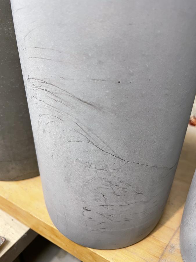

kann mir jemand sagen woher diese schlieren kommen und wie ich diese wegbekomme?
Ich habe ja im verdachte das es von Rückständen im Mischer von eingefärbten Beton kommt. Ich hatte mal vor etlichen Mischungen (da sind jetzt bestimmt 40 Mischungen je 25kg zwischen) das Flüssigpiment Pechschwarz “vermischt”.
Habe jetzt schon einen neuen Kübel genommen und das Werkzeug so gut es geht gereinigt. letzte Lösung wäre jetzt komplett neues Werkzeug zu nutzen.
Die schlieren versuche ich jetzt so gut es geht wegzuschleifen aber das ist natürlich super anstrengend und vor allen dingen extrem staubig.
Ich nutze zum mischen den Iperbet Mischer. Meine Mischung besteht aus hellem Quarzsand, Zement, Flup Kombi 4 und Microsilika.
solche Schlieren bekommt man durch Verunreinigungen, die sich nicht in den Beton einrühren lassen, sondern aufschwimmen und dann beim Gussvorgang an den Rand der Gussform gezogen werden. Die dafür verantwortliche Substanz kann alles Mögliche sein, z.B. ein ungeeignetes Pigment, Abrieb von dem Mischwerkzeug oder dem Mischgefäß, austretendes Schmiermittel von der Mischmaschine oder auch eine Verunreinigung in einem der verwendeten Rohstoffe. Das kannst Du nur im Ausschlussverfahren herausfinden, indem Du nach und nach je einen der Rezepturbestandteile weglässt und schaust, ob die Schlieren dadurch verschwinden, und falls nicht, auch noch ein anderes Mischgerät verwendest.
Hi Sven, beim Ausschlussverfahren ist nun rausgekommen das es am FLUP® - Kombi-4 lag. Hast du sowas schon mal gehabt? Kann das vielleicht auch nur an der Charge liegen? Meine 5Kg vom 10.09.21 sind nun jetzt fast leer und jetzt ist die frage ob das mit der neuen Charge weg ist oder ich ggf. auf ein andere Produkt umspringe sollte (vielleicht das PCE-104)? oder könnte ich da die gleichen Probleme haben?
ich glaube nicht das es am Silikon liegt da ich beim mischen schon festgestellt habe das die hochkommenden Luftblasen einen schwarzen Schimmer haben. Das haben sie wenn ich mit einem anderen Fliesmittel mische nicht.
meine Mischung besteht aus 1 Teil Zement und 1,6 Teile Quarzsand, hat einen WZ von 0,32, Flup Kombi 4: 3gramm auf Gesamtmasse , und Microsilica (Typ BB) 60g pro Kg Zement.
gemischt wird mit einen Iperbet Mischer 10-15 Minuten.

mein Problem ist ja das ich die schlieren nicht mehr weg bekomme obwohl ich keine Pigmente nutze. Die schlieren kommen nur in Kombination mit dem Flup Kombi 4 und nun bin ich auf der Suche nach der Ursache oder eben nach einem anderen Fließmittel….
Ok. Und sitzen die Schlieren tief im Beton, oder mehr oberflächig ? Vielleicht kann man ja einen Guss abschleifen und zerbrechen um das festzustellen.
PS: schwarze Schlieren in Verbindung mit mit Flup Kombi 4 sind mir nicht bekannt.Du hast doch schon geschrieben das du ein anderes Fliessmittel ausprobiert hast, um das auszuschließen. Wenn die Schlieren im Beton sitzen, kann es nur an der Mischung, Zusammensetzung oder Verunreinigungen liegen. Oberflächig gesehen könnte es Probleme oder Verunreinigungen mit der Form geben.
Es würde mich interessieren was mit dem Fliessmittel ist, was keine Schlieren verursacht? Und ob du nach der Verwendung deines anderen Fliessmittel noch einmal mit Flup Kombi 4 probiert hast.Um eventuell doch Verunreinigungen auszuschließen.
schlieren sind tatsächlich eher oberflächlich, wie oben beschrieben ist es aber sehr mühselig und staubig diese abzuschleifen.
Verunreinigung von Werkzeug kann ich definitiv ausschließen da ich dieses komplett gewechselt habe. Verunreinigung von Zement und Sand ebenfalls da ich zwischenzeitig schon mehrfach neues gekauft habe und auch andere Chargen hatte. Habe mit meine 5Kg Flup jetzt knapp 650Kg Zement verarbeitet.
Das andere Fließmittel hat definitiv keine so schönen Fließeigenschaften wie das Kombi 4.
Vielleicht passt´s ja auch doch nicht mit meiner Mischung oder ich mische zu kurz!?
Brauche nur langsam echt neues Fließmittel da ich sonst nicht weiterkomme… vielleicht hatte ich ja auch doch nur Pech mit meiner Kombi 4 Charge…
mir ging es bei der Frage konkret darum, dass auch die Maschine der Ursprung der Verunreinigungen sein könnte. Ich hatte mal ein ähnliches Problem, bei dem sich dann herausstellte, dass das Planetenrührwerk, mit dem ich gearbeitet habe, aus den Dichtungen ein schmieriges schwarzes Pulver abgab, das unbemerkt in die Mischung rieselte. Vielleicht ist bei Dir ja auch so etwas im Spiel. Deshalb versuch es doch mal mit einer kleinen Menge ganz klassisch und ganz ohne Maschine , so wie in diesem Video.
ich habe nun mal eine kleine Menge angerührt und habe so gut wie keine schlieren mehr. Die Schlieren würde ich jetzt auf Produktionsreste des neuen Eimers schieben.
Ich habe gerade gesehen das du auch einen Edelstahl-Mischeinsatz für Iperbet Mischer anbietest. Dabei kam mir die Überlegung ob die schlieren bei mir auch von dem Aluminium Mischeinsatz kommen könnten!? Was meinst du dazu? Bei dem Preis will ich den natürlich nicht “auf gut Glück” kaufen…
schwer zu sagen, aber ganz ausschließen lässt sich das nicht. Du könntest gern auch einfach mal den Edelstahleinsatz bestellen und ausprobieren und, wenn er nichts bringt, wieder zurückgeben.
So, nach gefühlten 100 Test mit verschieden Test habe ich mir diese Woche nun Flup PCE 104 bestellt und was soll ich sagen? Schlieren sind weg!! Anscheinen habe ich irgendwas im Wasser oder es liegt an meinem Zement, was sich nicht mit dem Kombi 4 verträgt.
