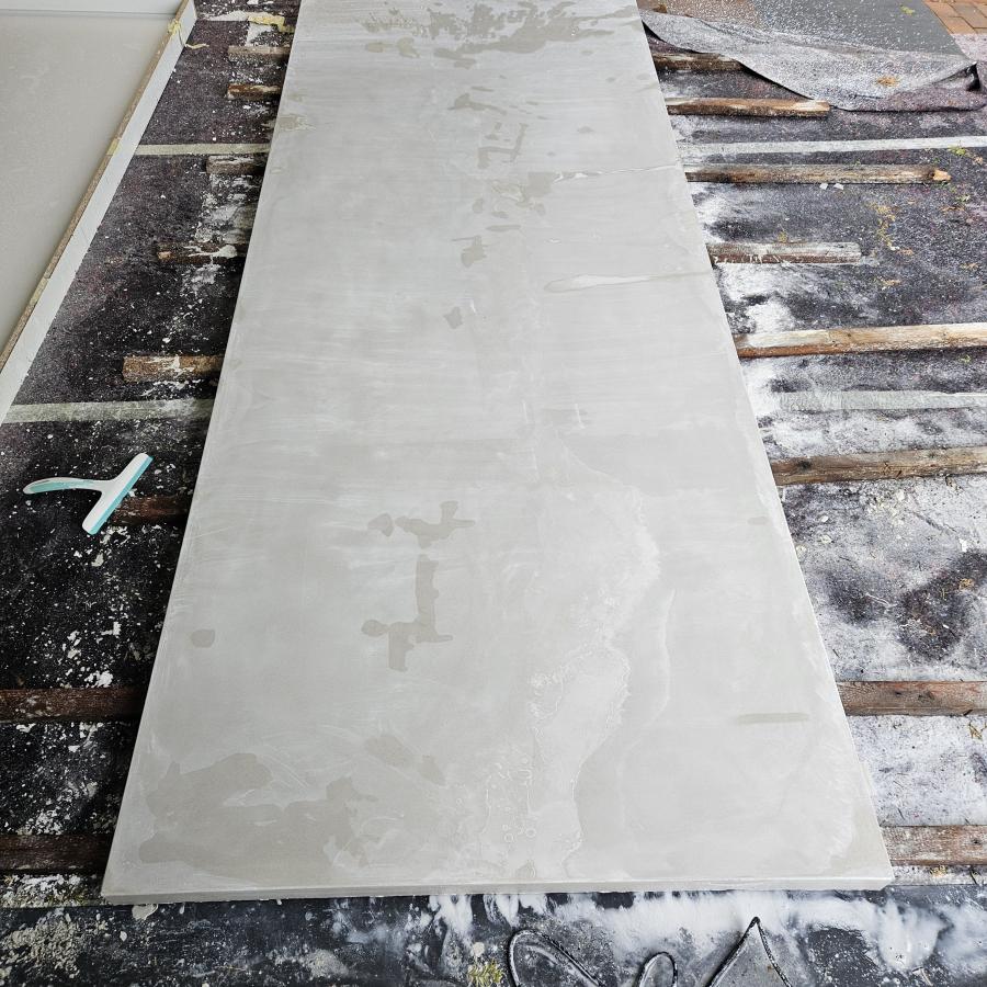

Hallo,
Ich habe eine Tischplatte gegossen, bin aber mit dem Ergebnis sehr unzufrieden. Neben mehrere ärgerlicher, kleiner Fehler stört besonders, dass das aufgetragende Trennmittel durch ein Schleier sichtbar geworden ist. Siehe Fotos. Ich habe bereits die Platte mit Raso und einem winkelpolierer bearbeitet. Leider ohne Erfolg. Hat jemand eine Idee was ich noch versuchen könnte ?

Hallo Lars.
Welches Trennmittel denn? Und wie hast du es aufgetragen? Und bist du dir sicher, dass die Schleier vom Trennmittel stammen? Welchen Beton hast du verwendet?
Hallo,
habe den Beton aus den Komponenten Zement, Quarzsand, Quarzmehl, Fließmittel hergestellt. Hatte bislang nie Probleme damit. Das Trennmittel habe ich versucht möglichst gleichmäßig aufzutragen. Die Schleier bilden aber ziemlich genau das auftragen mit dem Tuch nach. Auch das trennmittel habe ich häufig ohne Probleme verwendet. Es handelt sich um vario-em3.
Ob es am Beton liegt kann ich bei deiner Eigenmischung nicht sagen. Du könntest jetzt mit Nassschleifpapier probieren. Wenn das nicht hilft, dann mit einer Nassflex und Diamantpads.

Hallo,
danke für den Tipp. Beim nächsten Mal werde ich defentiv etwas anderes benutzen. Den Beton würde ich eigentlich ausschließen. Dann bleibt nur noch der Schleifversuch. Danke für die Hinweise.
Moin,
ich würde es tatsächlich erst mit Aceton oder einem ähnlichen Lösungsmittel probieren. Oder auch mit Wärme in Form eines Föns. Das Trennmittel ist ja wasserbasiert, also vermutlich eine Emulsion o.ä.. Das Wasser ist raus. Die Frage ist, was die anderen Stoffe sind. Und da kann es gut sein, dass die Stoffe sich lösen lassen. Versuch macht kluch. :slight_smile:
Abschleifen kann man immer noch. Und das geht auch gut mit viel Wasser und Diamantschleifpads mit der Hand. Da muss man nicht teure Geräte kaufen. Die Fläche ist doch wirklich überschaubar.

Hallo Joe.
Beton ist immer wie Naturstein zu behandeln. Die Oberfläche und vor allem die Zementhaut, das die graue Oberfläche erzeugt sind extrem empfindlich. Da kann man vielleicht mit etwas Spülmittel beigehen aber mehr auch nicht. Wenn sich Störungen auf der Schalung befinden, werden diese beim Guss fest in der Oberfläche eingebettet, weshalb man um das schleifen nicht mehr herum kommt.
Würde man aggressive Lösemittel verwenden, so ziehen diese in den Beton ein und verbleiben dort bis zur Trocknung. Aceton ist zwar farblos, vielleicht würde es auch etwas verändern, was ich mir nicht vorstellen kann , am Ende habe ich aber immernoch diese Giftstoffe im Beton, das später vielleicht mal eine Arbeitsplatte werden soll.
Kurzum: Behandel den Beton wie Naturstein. Reinigungsmittel die bei Naturstein funktionieren, funktionieren auch bei Beton. Und das sind nicht viele.

Um nochmal auf die oben gezeigten Platten von Lars zurückzukommen: Auf den Bildern sieht man nach meiner Einschätzung zwei Sachen, Wasserreste vermutlich vom Polieren mit Raso und oberflächliche Störungen inkl. weißlicher Ausblühungen. Was Aceton da bewirken soll erschließt sich mir nicht.
Mörtel ist im Grundsatz eine Suspension, verschiedenste nichtlösliche Stoffe unterschiedlichster Art und Größe sind dort vermischt, eine zutiefst inhomogene Pampe. Das Oberflächenbild wird grundsätzlich durch die kleinsten Teilchen darin bestimmt, in aller Regel Bestandteile vom Zement und/oder feiner Abrieb in den Zuschlägen, wenn beigegeben auch durch die noch kleineren Pigmentteilchen. In einer idealen Welt sieht die Oberfläche eines Gußstückes bei gut durchgemischtem Mörtel entsprechend ausgesprochen homogen aus, bei Ausbreitungstests (Beton –> Fläche –> Flatsch) erhält man eigentlich stets genau ein solch homogenes Bild.
In der Praxis handelt an sich aber immer wieder Inhomogenitäten ein. Einfachstes Beispiel das die meisten von uns kennen: Man befüllt eine größere Plattenform, bringt zwei Eimerladungen nebeneinander mit etwas Abstand in die Form ein, diese laufen zueinander und/oder werden mit sanftem Druck verdichtet. Nach zeitigem Ausschalen sieht man die Grenzflächen, an denen diese beiden Mörtelladungen ineinander geflossen sind, überraschend deutlich, nach Durchtrocknung der Platte bleiben diese zumeist schemenhaft erkennbar, nervt! Der Grund ist simpel: Beim Einfüllen der Mörtelklöpse bildet sich auf diesen oberflächlich (und seitlich) ein Wasserflim (Suspension –> teilweise Entmischung), diesen schiebt das Material beim Ausbreiten vor sich her. Treffen nun zwei solche Klöpse in der Form aufeinander, ergibt sich an den Grenzflächen ein Wasserüberschus, welcher nach dem Entformen zunächst auch als dunkle “Linie” deutlich sichtbar ist. In diesem Wasser sind natürlich kleinste Bestandteile des Mörtelgemisches vorhanden, aber eben nicht im selben Verhältnis wie überall anders (Inhomogenität), sobald das Wasser vollständig getrocknet ist bleiben deswegen (Inhomogenität) die Grenzflächen häufig erkennbar. Ähnliches passiert auch, wenn man Mörtel in der Gußform noch mechanisch bearbeitet, durch Stochern, Rütteln und andere Formen der Verdichtung kann man die feinstoffliche Homogenität in den Oberflächen merklich stören und sichtbare Spuren erzeugen. Einfach mal bei einer Probeplatte nach Befüllen der Form mit einem stiftartigen Gegenstand durch die Pampe fahren (ruhig mal den eigenen Namen auf den Grund der Form “schreiben”), dann weiß man wie anfällig der genutzte Mörtel für so etwas ist.
Trennmittel (und Formmaterial) können ebenfalls für sichtbare Inhomogenitäten von Mörteloberflächen verantwortlich sein. Wenn man z.B. ein wachsbasiertes Mittel aufträgt und nicht wieder auswischt, bilden sich vom genutzten Lappen/Pinsel “Spuren”, welche an den Oberflächen später gleichsam abgebildet werden. Diese Abbildung geschieht aber nicht etwa durch Inhaltsstoffe des Trennmittels, denen man mit Azeton beikommen müßte, solche Produktreste verschwinden schnell auf Nimmerwiedersehen im Beton, sondern durch Inhomogenitäten in Form und Zusammensetzung der Oberflächen.
Die beschriebenen Spuren (durch unterschiedliche Mörtelladungen, Oberflächen der Form) bilden sich auch häufig in den weißlichen Ausblühungen ab wenn diese auftreten. Ist leidlich logisch wenn man berücksichtigt, welche Rolle (Überschuss)Wasser bei der Bildung dieser Ausblühungen spielt. Haben sich diese Ausblühugen verfestigt hilft dagegen bei nicht pigmentierten Platten tatsächlich nur noch schleifen.
Für möglichst homogene Oberflächen gibt es entsprechend ein paar simple Tipps:
  • Mörtel gut durchmischen
  • Wenn man den Mörtel schubweise in die Form füllt, die einzelnen Portionen nicht nebeneinander platzieren sondern immer auf schon bedeckte Stellen gießen und von dort ausbreiten (lassen)
  • Mechanische Nachbearbeitung (Stochern, Rütteln, Verdichten) mit Augenmaß und nur in bewärtem Maße
  • So früh wie möglich Ausschalen um Ausblühungen zu minimieren. Wenn man Sorgen hinsichtlich der notwendigen Stabilität hat: Kratztest auf der Gußoberseite hilft, kleine parallel gegossene Probeplatten geben noch genauer Auskunft über den Status.
  • In einem frühen Stadium lassen sich Ausblühungen mit einem feuchten Tuch abwischen. Gerade bei pigmentierten Mörteln aber auf einer Probeplatte testen, man handelt sich da schnell Wischspuren ein.
  • Trennmittel dünn auftragen und auswischen.
  • Topfzeit des Materials beachten: Hier im Forum werden auch für große Platten immer wieder Produkte mit absurd kurzen Topfzeiten empfohlen. Wenn sich dann in der Form Teilmengen bereits merklich versteifen, während weitere Portionen angemischt werden müssen, sind einheitlich Oberflächen kaum noch zu erreichen.
  • Abschließenede Beurteilung erst lange nach dem Ausschalen: Viele der zunächst sehr auffälligen Inhomogenitäten relativieren sich ganz stark wenn die Platte durchgetrocknet ist.
  • Beton ist kein Porzellan! Der Charme des Materials besteht für mein Empfinden zum Teil eben gerade im leicht inhomogenen Bild der Oberflächen, eine komplett einheitlich hellgraue Fläche dagegen langweilt schnell.

Hi zusammen,
klar, dass strukturelle Unterschiede in der Betonoberfläche nicht mit einem Lösungsmittel entfernt werden können. Das geht nur mechanisch oder mit Säuren, die dann auch entsprechend in die Struktur eingreifen, also die Oberfläche komplett verändern.
Chemisch gingen nur oberflächliche Anhaftungen. Und das auch nur mit entsprechender Technik wie Ballen zum Abreiben. Man will das ja nicht verbreiten oder tiefer einbringen.

Hallo zusammen,
Vielen Dank für die wirklich hilfreichen Antworten! Bevor ich mich eventuell noch für ein Schleifversuch entscheide, wollte ich einmal nachfragen, ob auch ein streichen der Tischplatte eine Problemlösung darstellen könnte. Was gäbe es dabei zu beachten, welche Nachteile sind zu erwarten und welches Produkt könnte man empfehlen um eine möglichst ähnliche Optik (hellgrau) zu erreichen? Ich freue mich über jede Antwort.

Hallo Lars.
Die Nachteile zum Streichen sind ganz einfach, es sieht nicht mehr aus wie eine Betonplatte. Dann könntest auch Holz nehmen. Wobei ein Lack ja generell nicht so schön ist wie eine Lasur oder ein Öl als Schutzanstrich.
Vielleicht probierst du mal Capisol:
https://www.moertelshop.com/Beton-Lack-guenstig-kaufen_5
Hier im Forum wurde ja schon ein Test durchgeführt und die Farbvertiefung sieht schon sehr intensiv aus.
Ich würde jedenfalls schleifen und wenn da nichts zu retten ist, muss man halt eine neue Platte herstellen, so ärgerlich wie es ist. Aber immer noch besser als noch mehr Stunden und Geld investieren und dann noch mehr ärgern. :wink:
