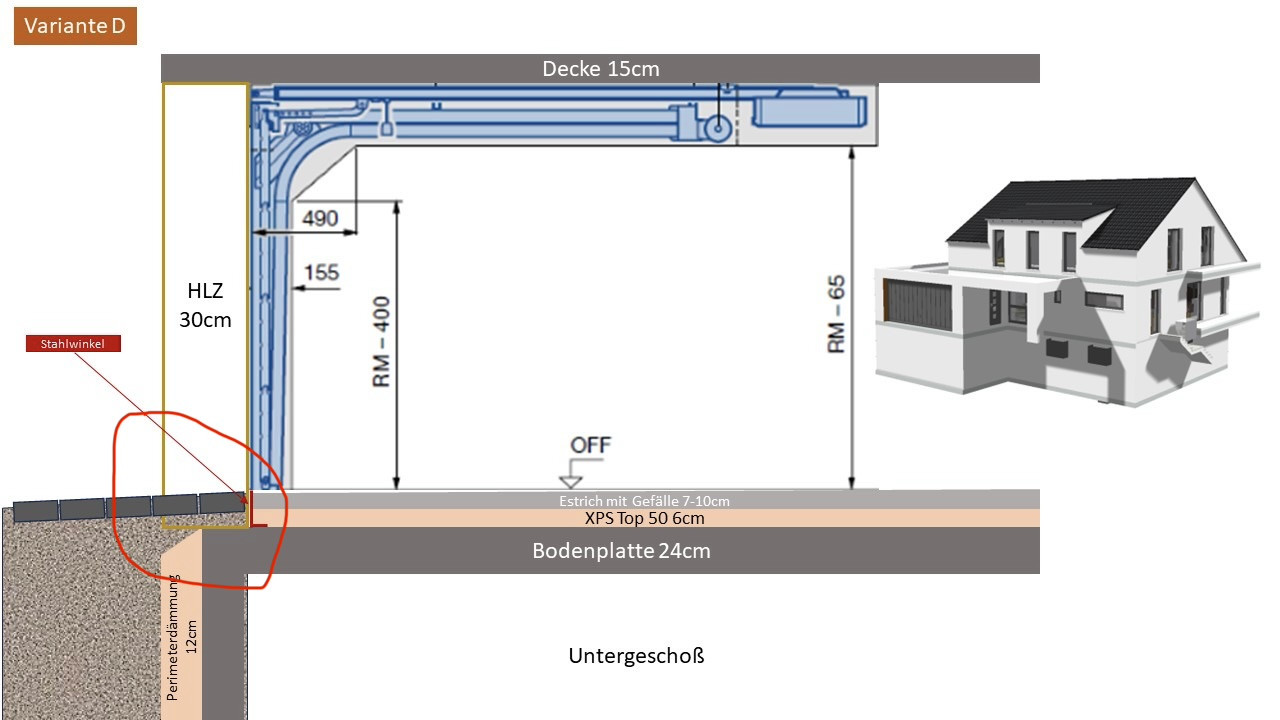

wir sind gerade dabei um unser Haus ein Pflaster zu legen. Dabei ist eine relativ komplex zu lösende Situation am Anschluss zur Garage aufgetreten.
Da wir unter der Garage einen Wohnraum haben liegt in der Garage eine Schicht XPS Platten und oben drauf ein E-Strich mit Gefälle. Dort wo das Garagentor aufsitzt ist ein V2A Edelstahlwinkel verbaut. Der vollständige Keller ist mit 12cm XPS Platten eingehüllt.
Nun entsteht exakt am Übergang Pflaster zu Garage eine Kältebrücke.
Zum einen sind die 12cm XPS Platten an der Kelleraußenwand zu überbrücken und vor dem grünen Winkel können auch keine weiteren XPS Platten gelegt werden, da diese nicht bepflastert werden können.
Ein Schaumbetonstreifen mit guten Dämmeigenschaften würde die 12cm am Keller überbrücken, einen festen Untergrund für einen Streifen Natursteinfliesen bieten und auch die XPS Platten zum Garagenwinkel aufgrund guter Dämmeigenschaften eliminieren.
Selbst nach stundenlanger Recherche sind wir auf keine Lösung gekommen die hier fächgerecht wäre.
Ein potentieller Einsatz für Schaumbeton? Was denkt ihr?​

Hallo Markus Maier,
zu den baulichen Gegebenheiten kann ich leider nicht viel sagen, aber als Bettung für eine gepflasterte Fläche wäre Scghaumbeton auf jeden Fall ein geeigneter Kandidat.
