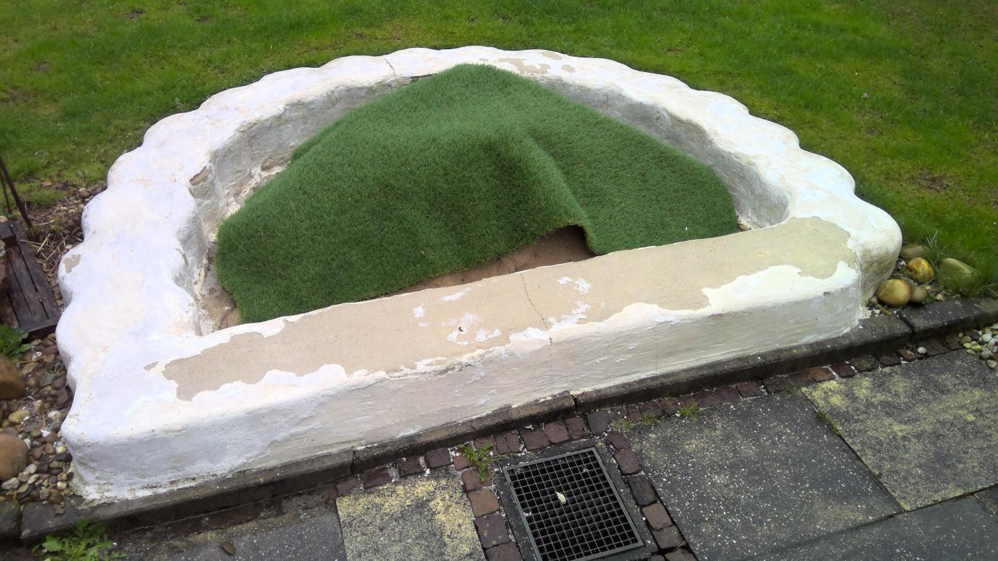

mein Kindersandkasten aus runden Pflanzsteinen ist mit einem Netz und groben Beton überzogen. Da das für die Kinderbeinchen natürlich zu grob war, wurde mir im Baumarkt nach ausgiebiger Beratung ein Bindemittel und feiner Putz empfohlen. Im Winter ist alles großflächig abgeplatzt. Das ganze habe ich im Folgesommer wiederholt und nach diesem Winter jetzt dieser Anblick. Es sieht grausig aus.
Gibt es hierfür ein Feinbeton in weiß den ich auftragen kann ohne eine Verschalung. Durch die runde Form ist es nicht möglich mit Fließbeton zu arbeiten..
Es ist ein großer Sandkasten. Was kann ich tun? Meine Enkelkinder lieben den Sandkasten und wir sitzen alle gern dabei.

für eine Sanierung müsstest Du als erstes die weiße, teilweise abgeblätterte Schicht auf der Oberfläche komplett entfernen. Das machst Du am besten mit einem Hochdruckreiniger. Dann solltest Du den Untergrund mit LFC Betonverkieselung verfestigen. Für eine neue glatte Deckschicht kannst Du PÜPPI® Modellierpaste weiß auftragen. Die Schicht sollte nur gerade eben so dick sein, dass die Rauigkeit aus dem Untergrund verschwindet , nicht dicker. Abschließend kannst Du dann noch einen Farbanstrich aufbringen, z.B. mit Acrylfarbe.
