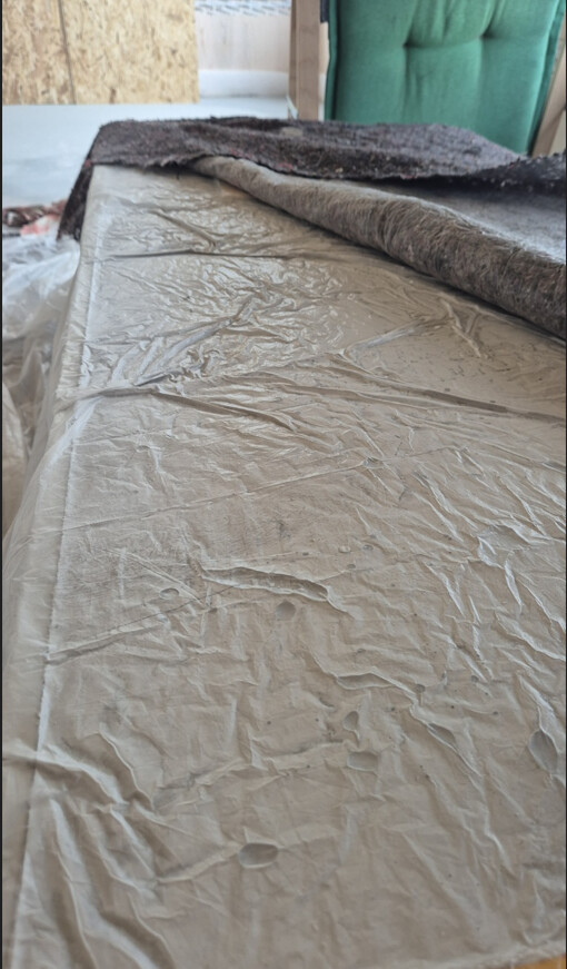

​Habe nun die dritte Betonarbeitsplatte gegossen und möchte aber gerne einmal die Unterseite der Platte so schön hinbekommen, wie das in den Videos immer zu sehen ist. Leider ist bei mir die Unterseite immer ziemlich zerfurcht und uneben und dann kann man sie weder gut auflegen, noch kann man gut Waschbecken unten drankleben etc.
Auch ist mir aufgefallen, dass die Betonoberfläche nach dem Gießen und Verstreichen vor dem Abdecken recht wässrig ist. Das habe ich den Videos auch anders gesehen.
Ich habe Vito Forte verwendet, mich genau an die 4 Liter Wasser pro Sack gehalten, sogar noch 0,4% dispersible Glasfasern pro Kilo Beton-Trockenmasse eingerührt und hatte, wie ich finde einen schönen Beton im Kübel:
Trotzdem schaut die Rückseite der Platte nach 2 Tagen so aus:
Ich habe eine sehr dünne Malerfolie zum Abdecken verwendet - ist eh sichtbar im Bild. Außerdem habe ich 3 Bewährungen drinnen. die Platte misst 155 x 58 cm und ist 2,5 cm dick. ich habe ein Glasfaserbewehrungsnetz 1 cm unterhalb der Plattenoberfläche gelegt, mehrere Glasfaserstäbe über die gesamte Länge auch wegen der Aussparungen ca. 1 cm unterhalb der Unterseite und ganz unten eine Lage Basaltfasertextil. Die habe ich nur ein paar Millimeter unterhalb der Unterseite eingearbeitet, sie beim Verstreichen immer wieder etwas in die Betonfläche geschoben, damit sie gut durchtränkt wird mit dem Beton und eben maximal gegen Zugspannungen helfen kann.

die Oberfläche der Rückseite ist in Deinem Fall allein durch die dünne Plastikfolie ruiniert worden. Lass sie beim nächsten Mal weg oder spann sie so über die Gussform, dass sie keinen direkten Kontakt zum Beton hat. Die Kurzfasern würde ich ggf. auch weglassen. Zum Thema Kurzfasern empfehle ich Dir die Lektüre des Techniktipps am Ende meines Newsletters vom Mai 2021.

wie kann ich denn dann ohne diese Glasfasern die erste Glasfaserbewehrungsmatte (die die dann knapp unter der Plattenoberfläche liegen soll) am Aufschwimmen hindern?
…und, wie verhindern, dass dann wieder Kondenswassertropfen von der Folie auf die Betongussoberfläche tropfen?..Abdeckung brauchts wohl soweit ich weiß, gegen das Schüsseln
Hallo Roland,
in diesem Fall sind die Kurzfasern ausnahmsweise sinnvoll. Es müssen aber nicht viele sein. Es genügt schon eine Dosis von 5 g AR-Stapelglasfasern dispersibel 12 mm lang auf 10 kg Beton. Wenn Du das Kondenswasser abfangen willst, dann spann zuerst ein Tuch und darüber dann eine Folie über die Gussform, nachdem der Beton eingefüllt ist.
