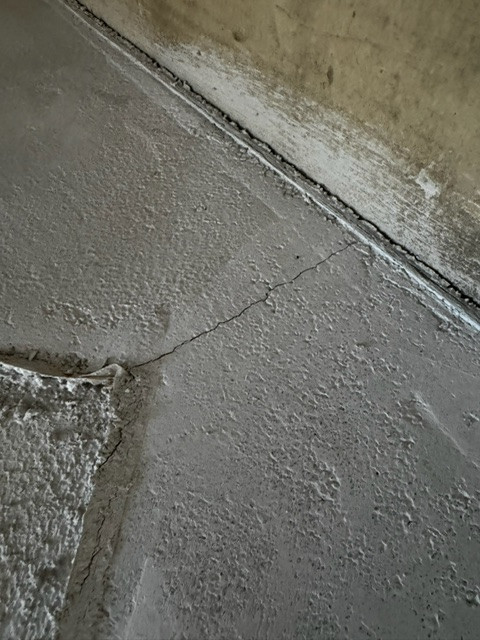

wir haben vor 1,5 Wochen mit dem Fundo unsere 7m-lange Küchenarbeitsplatte in L-Form am Stück gegossen. Wir haben es nicht mit einer klassischen Verschalung gemacht, sondern mit Plastikprofilen, die man nach Trocknung abknickt und abnimmt. Das heißt, die Platte wurde auch nicht mehr transportiert, da sie an Ort und Stelle gegossen wurde.
Für unseren ersten großen Betonierversuch ist es eigentlich ganz gut geworden. Jedoch haben sich an verschiedenen Stellen Risse gebildet. Wie tief sie gehen, können wir nicht immer beurteilen. Ich mache mir keine Sorgen über Stabilität, sondern eher im Spülenbereich (wir haben ein Unterbauspülbecken drin), dass über die Zeit Wasser in den Beton kommt. Ich füge noch Fotos ein, zum besseren Verständnis.
Unsere Fragen wären, nachdem ich die anderen “Riss-Beiträge” hier durchgelesen habe, wie wir bei den Reparaturarbeiten vorgehen können. Wir haben noch nicht geschliffen, versiegelt und imprägniert. Ich hätte intuitiv versucht, mit dem Fundo eine Art Schlicker zu bilden, um die Risse zu füllen. Dann habe ich in anderen Beiträgen, das Vorgehen mit Sekundenkleber gelesen. Was wäre hier die bessere Lösung? Oder gibt es noch eine ganz andere Variante? Und würdet ihr erst schleifen und dann die Risse füllen? Oder erst Risse füllen und dann alles ganz normal abschleifen, verkieseln, etc?

Hallo Betonanfänger,
ich würde für ein schönes Oberflächenbild jetzt folgende Vorgehensweise empfehlen: (1) Zwei oder besser vier Wochen warten, bis die Risse nicht mehr breiter werden, (2) Risse mit Sekundenkleber fluten (bloß nicht mit Schlicker aus FUNDO!!) , (3) Oberfläche mit 5 mm Plan B Industrieboden beschichten (hier das Anwendungsdatenblatt) .

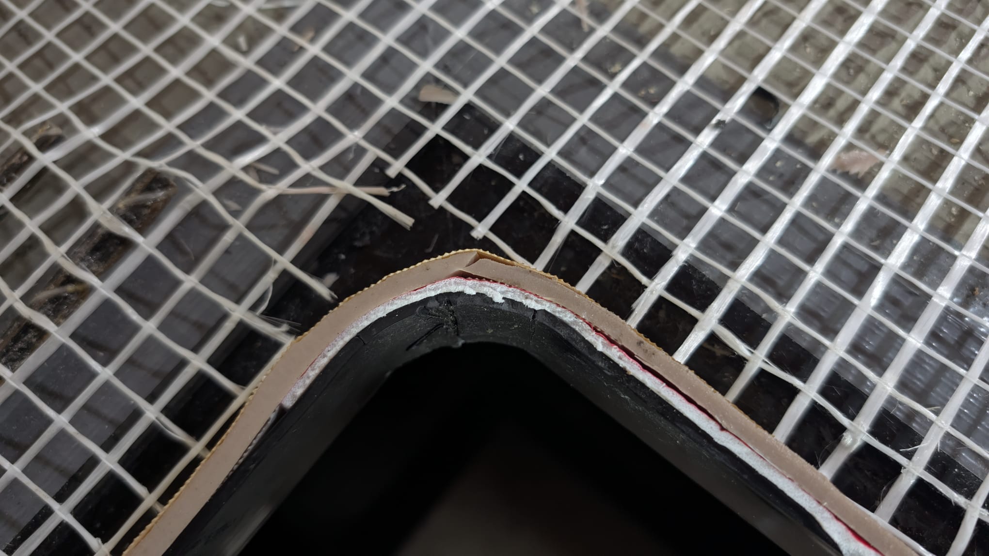

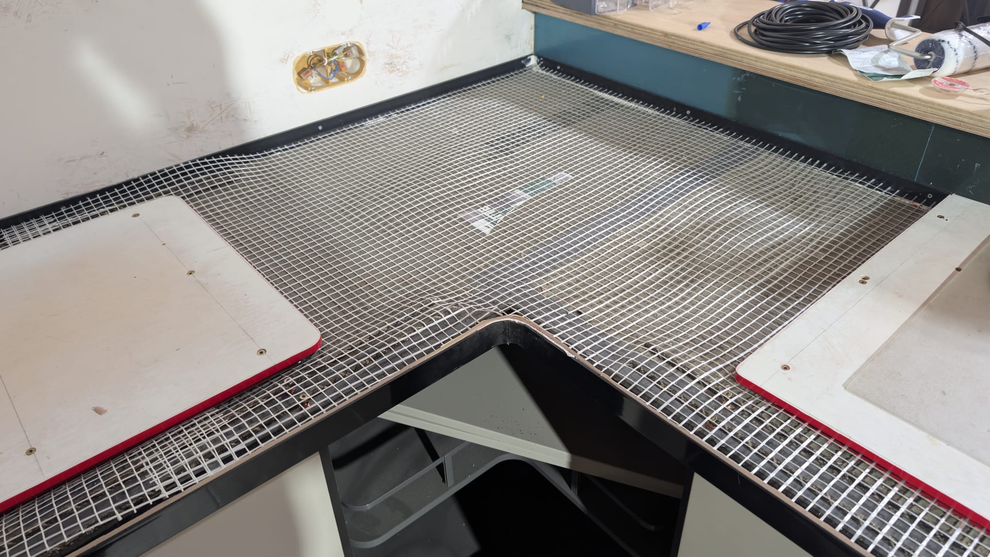

Ich habe mal ein Bild von meiner Vorbereitung gemacht. Die Spülenschablonen mit dem roten Rand habe ich ja schon “rissfrei” auf eine 120 cm Probeplatte getestet. Dort habe ich ein 2 mm dickes doppelseitiges Klebeband drum herumgeklebt.
Jetzt habe ich auch die Innenecken abgerundet und dort soll dann ein 3 mm breites Schaumstoffband umlaufend hinter die Silikondekorprofile! So, dass das U sich quasi nach I
nnen um 1-2 mm zusammenziehen könnte und dabei dann hoffentlich keine zu grossen Spannungen enstehen! Könnte das so klappen, oder ist es wirklich unmöglich? Und sollte ich dann lieber Dehnungsfuen bzw. Schnwundfugen im Vorweg einbauen?

die Versorgung mit dem Schaumstoffstreifen ringsum klingt gut.
