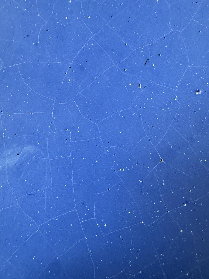

Hallo, vielleicht könnt ihr mir helfen, ich hab in diesem frisch gegossen Beton ganz feine Haarrisse die sich über die gesamte Fläche verteilen. Wisst ihr vielleicht welche Fehler ich gemacht haben könnte?

Hallo Stefan.
Hast du den Beton auf alten Beton als 2. Schicht draufbetoniert? Oder vielleicht ein saugender Untergrund?
Erkläre doch mal wie du betoniert hast und womit.

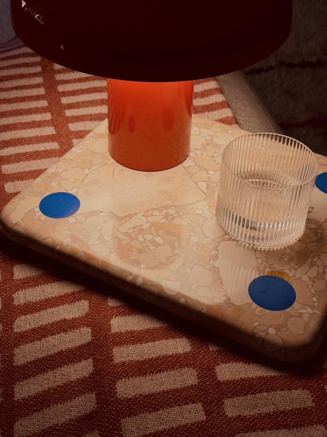

ja, es ist eine Schicht Cem Flup, ca. 15mm auf ca. 15mm bestehendem Beton. Wird am Ende ein Tablett. Ich hoffe die Bilder machen es klarer.

Hallo Stefan,
da die kleinen Poren in dem Beton weiß sind, gehe ich davon aus, dass der Beton nicht mit Pigment durchgefärbt ist, sondern eine Farbe später aufgetragen wurde. Welche Art von Farbe hast du verwendet und sind die Risse wirklich im Beton oder nur in der Farbe?

Cem Flup pur oder nach Rezeptur mit Zuschlagstoffen angemischt?
Grundsätzlich ist Cem Flup-Beton als Vergußmasse auf anderem Beton nicht wirklich geeignet. Dazu kommt, dass dem ganzen Anmachwasser durch den drunterliegenden Beton entzogen wird wenn der nicht abgesperrt wurde. Hast Du Dich bei Deinem Vorgehen an irgendeiner “Anleitung” orientiert oder hast Du frei Schnauze rumprobiert?

Was man auf Deinem Bild sieht, sind Schwindrisse.
Du solltest folgende Grundlagen beachten:
Zement ist im Beton nur das Bindemittel. Das gilt auch für CEM-FLUP. Damit es Beton wird, müssen noch Wasser und Sand hinzukommen. Wenn der Sand fehlt, hat man es beim Abbinden mit so starker Schwindung zu tun, dass Risse unvermeidlich sind. Aber auch mit Sand kann es zu Schwindrissen kommen. Besonders kritisch ist das beim sogenannten Aufbetonieren, also dann, wenn man auf einen vorhandenen Untergrund eine Schicht Beton aufträgt. Da der Untergrund nicht schwindet, der aufgetragene Beton aber schon, kommt es unweigerlich zu Spannungen und in der Folge zu Rissen. Speziell für diese Anwendung gibt es auch schwindfreie Betone, wie z.B. BASIL® Bodenbeton hellgrau (hier das Anwendungsdatenblatt) oder Plan B Industrieboden (hier das Anwendungsdatenblatt), aber das sind dann sehr spezielle und teure Mischungen.
Wenn ich es richtig verstanden habe, dann war in Deiner Mischung keinSand, was schon mal schlecht ist und zu Rissen führen muss. Dann hast Du auch noch auf einen vorhandenen Untergrund aufbetoniert, was ebenfalls zu Rissen führen muss, wenn man nicht gerade eine sehr spezielle Rezeptur hat. Alles in allem konnte es also nur schiefgehen.
@Inga: Wenn Du das jetzt auch mal probieren möchtest, um einen craquelée-Effekt zu erzielen, dann kann ich nur davon abraten. Es sind hier nämlich nicht nur Risse vorhanden, sondern auch ein mangelhafter Verbund zwischen den Schichten. Mit anderen Worten: Die ganze Beschichtung wird sich höchstwahrscheinlich mit der Zeit wieder ablösen.
Vielen Dank für eure Hilfe, ist soweit alles klar und ich werde es ausprobieren. @Sven spielt die Art des Sands eine Rolle, ist es egal ob ich Quarzsand oder Marmorsand verwende? Vielen Dank, Stefan
Hallo stefan_2,
aus welchem Gestein der Sand besteht, ist für die Schwindrissanfälligkeit unwichtig. Auch ob die Kornform rund oder scharfkantig ist. Aber die Größe der Sandkörner spielt eine Rolle. Und natürlich die Menge.
