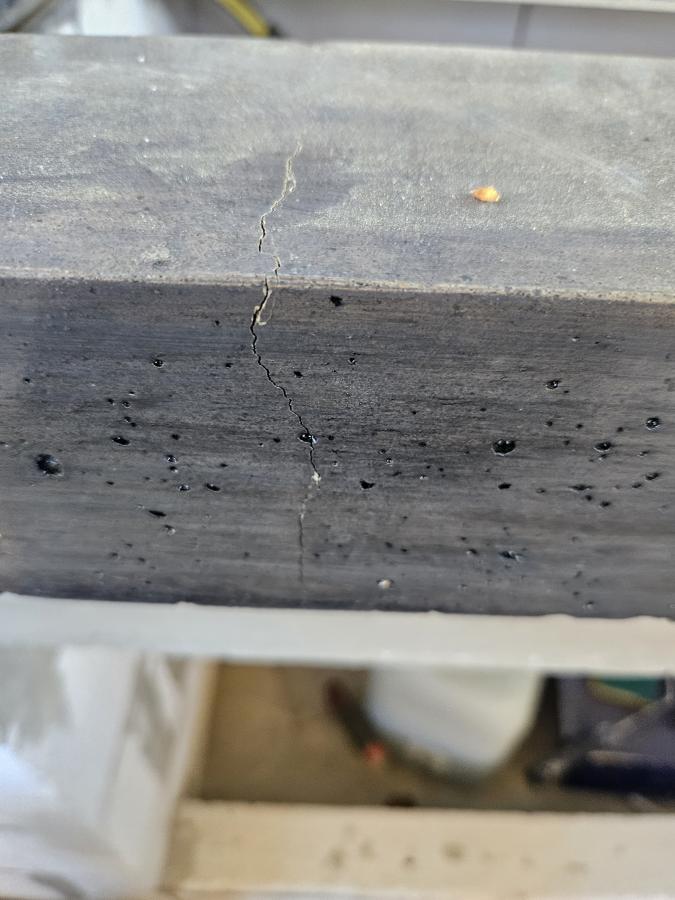

Wir haben letztes Jahr im Oktober eine Arbeitsplatte gegossen und Caposil Betonlack in mehreren dünnen Schichten versiegelt. Sah alles soweit echt klasse aus. Leider habe ich vor einer Woche einen Riss entdeckt, an der Stelle, an der sie Spüle eingesetzt werden soll.
Würde es reichen den Riss mit Caposil zu versiegeln, oder sollte da Eproxid Harz in den Riss?

das sieht nach enen Gewaltbruch aus. So etwas passiert beim Handling der ganz frischen Platte und tritt erst später deutlich hervor. Ich würde empfehlen, den Riss mit dünnflüssigem Sekundenkleber zu fluten.

Die Platte wurde direkt vor Ort gegossen und nicht mehr bewegt.
Würde der Sekundenkleber auch als Versiegelung ausreichen, oder sollte da noch eine Schicht Caposil aufgetragen werden?

der Sekundenkleber würde schon ausreichen.
