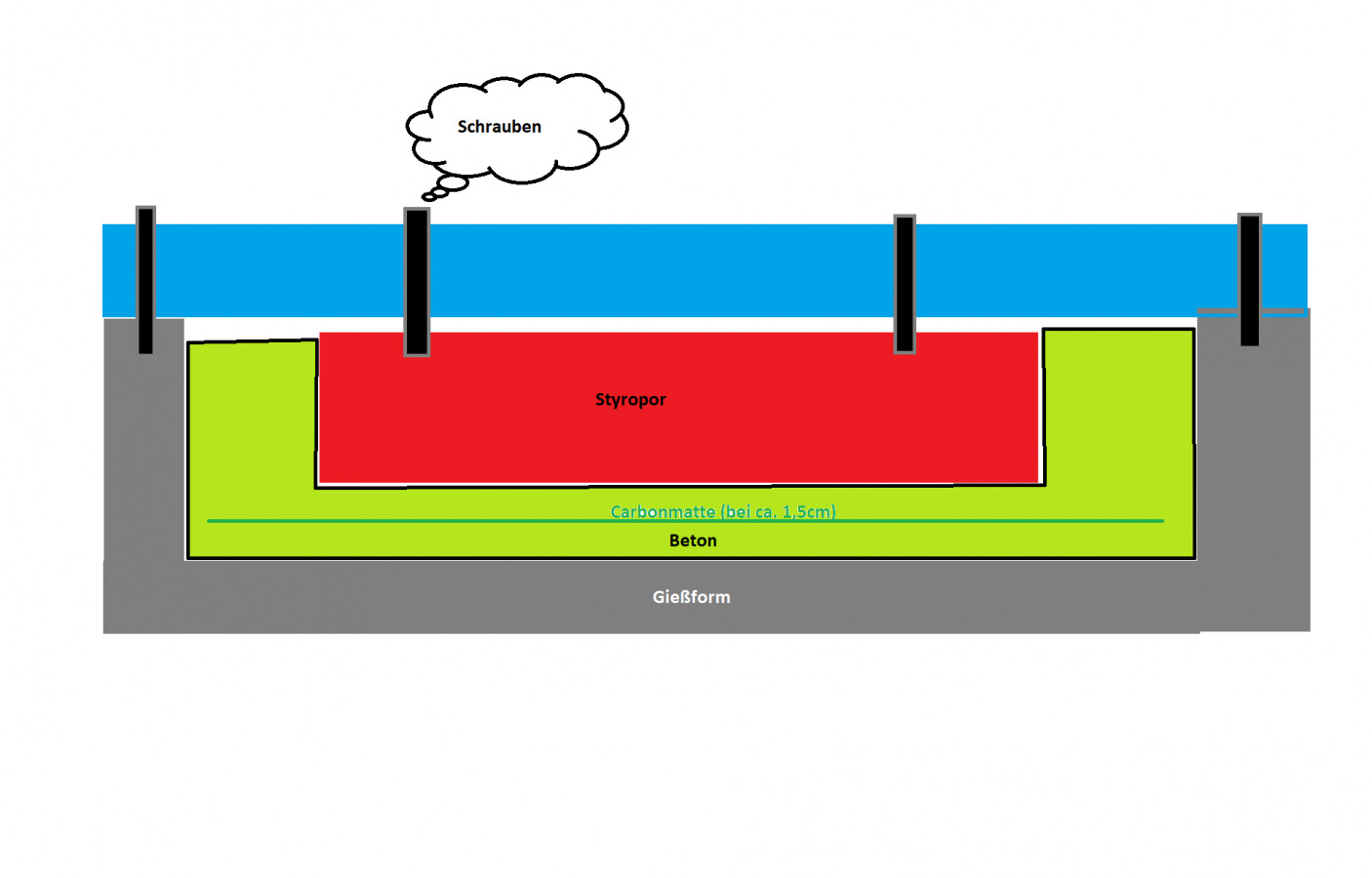

Nachdem ich eine ordentliche Betonmenge nun geliefert bekommen habe, ist mein Plan wie folgt:
  1. Eine Gießform 2200mm x 1100mm aus 16mm Spanplatte habe ich bereits gefräst (CNC-Holzfräse in unserer Firma).
  2. Verdrängerkörper aus Styropor aus Dämmplatten zusammen mit Schaschlikspießen und Kleber(Klebeband?) verbinden
  3. Gießform auf 2 Böcken lotgerecht ausrichten
  4. Beton mit einem geliehenen Zwangsmischer von Boels anmischen
  5. Beton 1,5cm eingießen, dann 2m lange Carbonmatte (extra feinste Masche) drauflegen, einarbeiten und wieder beton darauf gießen bis 3cm dicke
  6. Verdrängerkörper ausrichten und mit Dachlatten fixieren.
  7. Beton in die restliche Form gießen, bis sie fertig gefüllt ist.
  8. Mit einem Werkzeug (Tigersäge ohne Blatt) rütteln bis sich alles schön setzt und dann aushärten lassen.
Jetzt meine Fragen:
  1. Benötige ich noch zusätzlich für die Seitenflanken Armierungsgitter? Einen Korb aus Stahl? Wie?
  2. Wie “breit” soll ich die Flanken machen? Die Platte ist 3cm dick, die Flanken 6cm hoch. Sollen die Flanken auch 6cm breit sein oder reichen 3cm?
  3. Wie mische ich zügig eine solch große Menge Beton an, ohne dass in der Form dieser hart wird?
  4. Welche Werkzeuge wären hilfreich?
  5. Nachbearbeitung per Hand mit Schleifpapier oder mit Schleifer?
Anbei ein Bild, wie ich das machen würde.
Hallo SchlosserMeister92,
das hört sich schon ganz gut an. Allerdings brauchst Du nicht zu rütteln, wenn Du MOBY DUR nimmst. Auch das Abschleifen der Oberfläche macht wenig Sinn, es sei denn, Du willst eine Oberfläche, in der die Körnung sichtbar ist. Die Flanken würde ich so ca. 5 cm dick machen. Dachlatten könnten etwas zu fragil sein, um den Verdränger unten zu halten. Immerhin erzeugt er knapp 150 kg Auftrieb. Nach meiner überschlägigen Rechnung brauchst Du knapp 200 kg Beton. Wenn Dein geliehener Zwangsmischer nicht gerade so winzig ist wie der Iperbet Mischer, dann solltest Du es in zwei Portionen gut hinkriegen. Mit dem Iperbet wären es ca. 4 Portionen, auch kein Problem. Hilfreich wäre ein Helfer, der schon mal weitermischt, während Du einfüllst. Für die Flanken brauchst Du keine Extraarmierung. Eine durchgehende Bewehrung, die ca. 2 cm vor dem Rand endet, wäre ausreichend. Die kannst Du auch direkt unter den Verdränger platzieren. Dann hast Du weniger Arbeit, und es besteht nicht die Gefahr, dass sie wegen zu geringer Überdeckung später durchschimmert. Was Du mit “extra feinste Masche” meinst, habe ich nicht ganz verstanden. Das macht hier keinen besonders großen Sinn. Wenn Du eine Carbonbewehrung aus dem Moertelshop nimmst, dann passt die Maschenweite auf jeden Fall.
Hier noch ein Insidertipp am Rande: Eventuelle Luftbläschen, die sich möglicherweise später an den Plattenkanten zeigen könnten, beseitigst Du, indem Du mit einem Stöckchen oder Ähnlichem einmal durch die Kanten der Gussform fährst, nachdem die erste Portion Beton eingefüllt ist. Die Biester halten sich nämlich gern mal in den Kanten fest, von wo man sie verscheuchen sollte. Wird meistens vergessen. Von mir auch.

  1. Mir ist auch möglich, ein Vierkantrohr zu nehmen statt einer Dachlatte, da dies auch vorhanden ist.
  2. Mit “extra feinste Masche” meine ich, dass ich 2 lfm Typ 214, Carbonfasertextil, 380 g/m² mitbestellt habe, reicht das aus? somit habe ich vom Rand jeweils 10cm “Luft”.
    Ich hatte eigtl. noch vor, einen kleinen “Stahlkorb” aus 6mm Bewehrungsstahl rundherum für die Flanken zu bauen. Oder ich lege einfach 6mm Bewehrungsstahlstäbe noch mal herein, was meinst du?
ich denke, die Stäbe ringsum zu legen, wäre schon ausreichend.

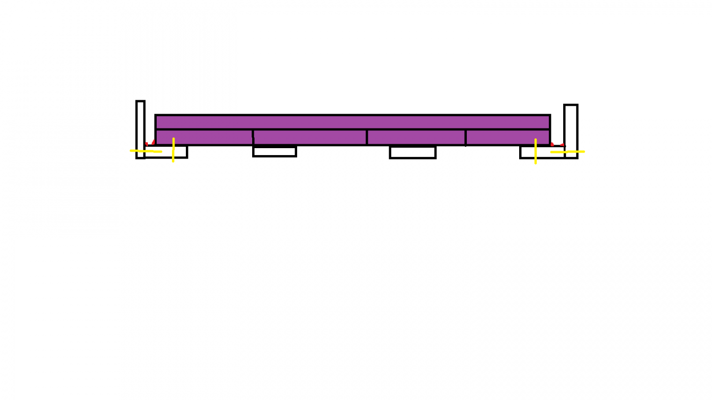

Ich hatte die Idee, dass ich den Verdrängerkörper aus Stahlblech kante und verschweiße (CNC-Kantbank in der Firma), und darauf zwei Vierkantrohre schweiße. Lässt sich das wieder gut lösen wenn ich Trennmittel drauf einreibe bevor ich den restlichen Beton eingieße oder wird das nichts mit dem Rauslösen dann?
Der Innenkörper muss nachgeben, sonst wird das nichts und es entstehen diagonale Risse im Beton. Was funktionieren könnte, wäre ein verkleben der Stahlbleche auf dem Styroporkörper, wenn diese nicht allzu dick sind. Ich meine ein formbares Blech.
