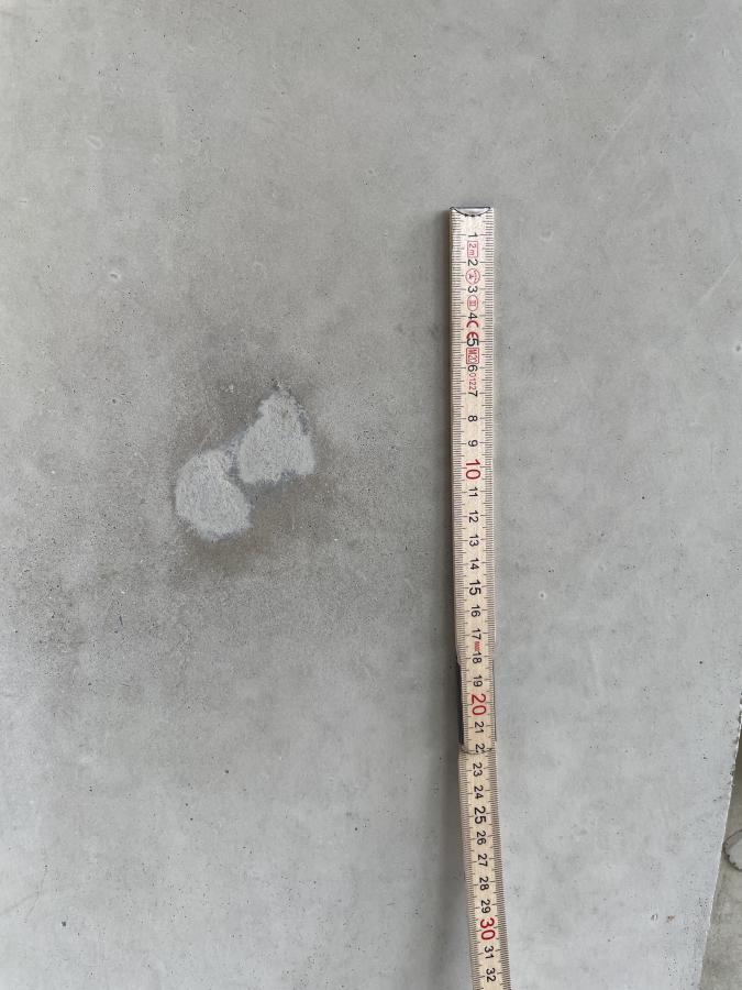

für die optische Reparatur unser Fertigteil-Betongarage in Sichtbeton (schalungsglatt) bin ich auf der Suche nach eine Spachtelmasse, die sich nahezu auf 0mm abziehen lässt. Beim Transport der Teile wurden die Sichtbetonfläche in kleinen Bereichen (wenige cm[SUP]2[/SUP]) an einigen Stellen beschädigt. Eine Nachbearbeitung des Herstellers durch schleifen und Auftrag einer unbekannten Spachtelmasse hat leider keine Verbesserung gebracht. Die nachbearbeiteten Flächen sind deutlich, auch aus größerer Entfernung zu erkennen und heben sich von der umliegenden Fläche ab.
Die angehängten Beispielbilder habe ich aus Übersichtsbildern ausgeschnitten. Bei Bedarf kann ich auch noch Nahaufnahmen nachliefern.

viel kann man auf Deinen extrem kleinen Bildern leider wirklich nicht erkennen. Aber wie es aussieht, wurden die Fehlstellen bereits mit einer farblich passenden Füllmasse zugespachtelt, und das Problem ist der dunkle Bereich, der sich um die eigentliche Reparaturstelle herum gebildet hat. Mein Vorschlag wäre hier, dass Du es zunächst einmal mit einem sehr feinen Schleifpapier versuchst, so wie Du es gerade eben erst selbst in diesem Beitrag beschreiben hast. Falls Du weitere Spachtelmasse brauchst, würde ich MARFINO® CONCRETE SURFACE Microzement empfehlen.

Es wurde bereits probiert die Schadstellen auszubessern. Allerdings wurde dabei für meine Einschätzung ein zu grobkörniges Material benutzt, das auch nicht so großflächig aufgetragen wurde, dass der geschliffene Teil komplett abgedeckt wurde. Ich würde nun gerne großflächiger auftragen und dann die Fläche schleifen ohne das grobe Anteile freigelegt werden.
Für die Vorgehensweise hatte ich an Marfino Paint gedacht, da ich aus den Produktbeschreibungen herauslese, dass es das feinste Material im Mörtelshop ist. Ich habe allerdings beide noch nie verarbeitet.

ich habe nun etwas herumprobiert und erreiche beim Farbton schon zufriedenstellend Ergebnisse. Dabei trage ich die honigartige Marfino Masse mit einer Venizianerkelle sehr dünn auf und lasse ihn ohne weitere Behandlung an der Luft trocknen. Dabei versuche ich die Randbereiche auf 0mm herauszuziehen und so einen Übergang zur bestehenden Fläche zu schaffen.
Bei der nachfolgenden Schleifbearbeitung (Schleifpapier 1200 auf Handschleifklotz), insbesondere beim Nassschleifen, verwische ich das Material wieder, sodass die bearbeitete Stelle eher wieder sichtbarer wird.

Der Beton ist einfach zu glatt, da kann nichts drauf haften. Ein 0mm ausziehen wirst du deshalb auch nie erreichen.
Es wäre aber möglich mit einem Multitool und Diamantaufsatz die zu bearbeitene Stelle etwas aufzurauhen um diese dann spachteln zu können.
Du könntest Alternativ auch eine Flex mit Diamant Betonschleifscheibe verwenden und etwas schräg von oben nach unten schaben. Ist aber etwas wackeliger wenn du es noch nicht so oft gemacht hast.

Du darfst MARFINO® CONCRETE SURFACE Microzement nicht nass schleifen, solange er nicht verkieselt ist. Durch die Verkieselung wird das Schleifen nicht erschwert.
