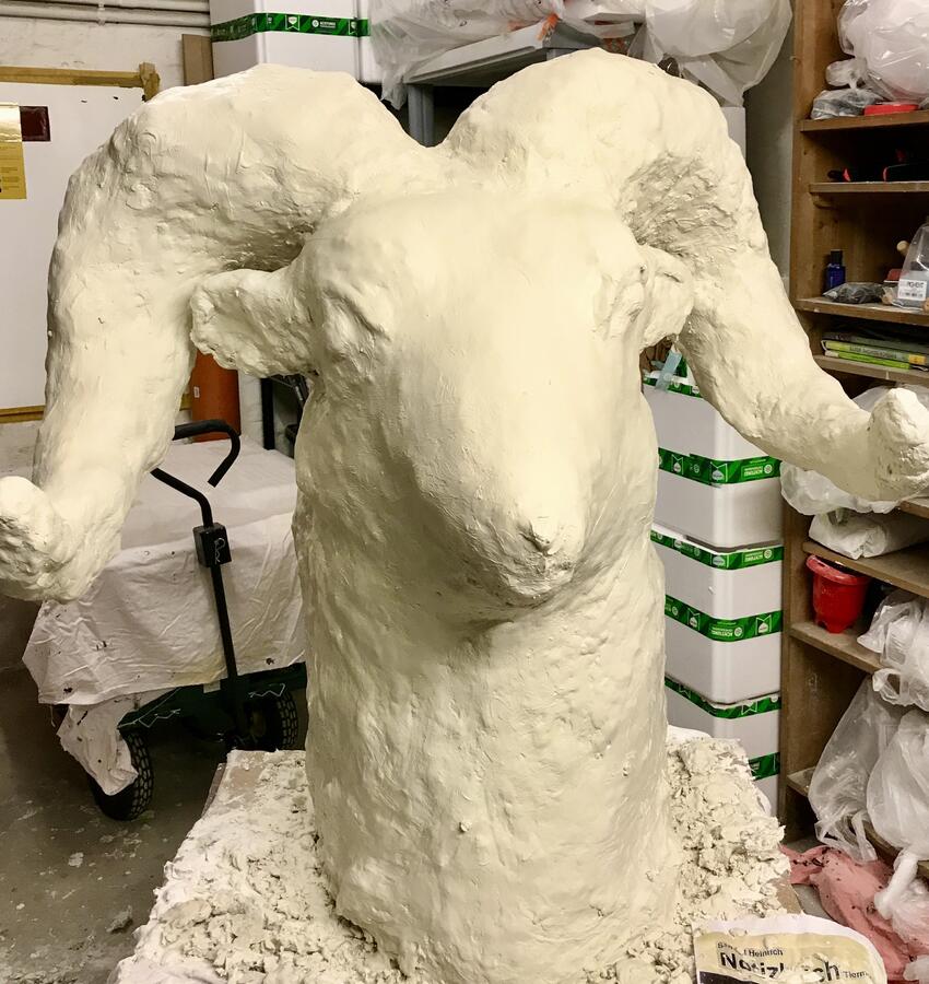

Es gibt ja jetzt den Reparaturmörtel Gecco. Kann er auch auf Wutz aufgetragen werden? Ich habe dicke Risse am Korpus von einem Mufflon, da die Hörner sehr schwer sind und den Kopf quasi nach aussen driften ließen beim Trocknen. Ich habe natürlich auch noch Wutz da, aber möchte keine dicke Schicht mehr aufbringen
Hallo Nicola,
nein, man sollte WUTZ® immer nur mit WUTZ kombinieren. Auch bei einer Reparatur. Das wird auch leichter als mit GECCO Reparaturmörtel . Wichtig ist, dass Du genug AR Glasfasermatte 120 g/m² bzw. bei feineren Reparaturen genug AR-Stapelglasfasern dispersibel untermischst. Breite Risse würde ich vorher großzügig aufkratzen, so dass der Mörtel gut hineingeht, und dann noch mit einer dünnen Deckschicht abschließen.
Danke Sven, das mache ich.
