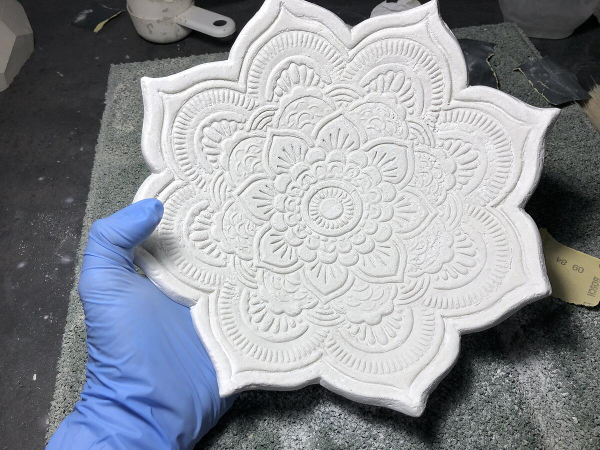

die ersten Probestücke sind fertig. Ich bin noch etwas unschlüssig, wo das Problem liegen könnte.
Angemischt habe ich mit 250 ml Wasser auf 1000 g Trockenmörtel. Bei einigen Werkstücken sandet der Rand beim Schleifen extrem. Außerdem haben sich Risse gebildet.
Insgesamt habe ich die Werkstücke 48 Stunden abgedeckt in ihren Formen belassen. Nach dieser Zeit habe ich sie ausgeformt, mit Wasser benetzt und für vier Tage in Folie verpackt ruhen lassen.
Das Stellmittel ansich hat übrigens funktioniert, wenngleich der Beton sich seltsam verhalten hat. Ich möchte es fast mit einem gärenden Kuchenteig vergleichen. Mal sehen, ob ich es nochmal versuche, sobald ich die Risse und die bröselnden Ränder in den Griff bekommen habe.
Ich starte gleich noch einen Test mit weniger Wasser.

Hi Sven,
nur die Schale in Blütenform ist mit Zusatz des Stellmittels. Die anderen drei habe ich ohne Zusatz gegossen.

bist Du sicher, dass Du nicht zu viel Wasser genommen hast?
ja, ich bin zu 100 % sicher, dass ich die empfohlene Menge an Wasser genommen habe. Heute forme ich den zweiten Versuch mit dem Mischungsverhältnis 1000g Pyramit zu 215g Wasser aus.
Verena
Hallo Verena,
Du kannst die Wassermenge zwischen 200 und 250 g pro kg PYRAMIT Feuerfestbeton weiß nach Belieben variieren. Je weniger Wasser Du nimmst, desto besser wird die Kantenfestigkeit. Probier es doch noch mal mit 200 g pro kg.
