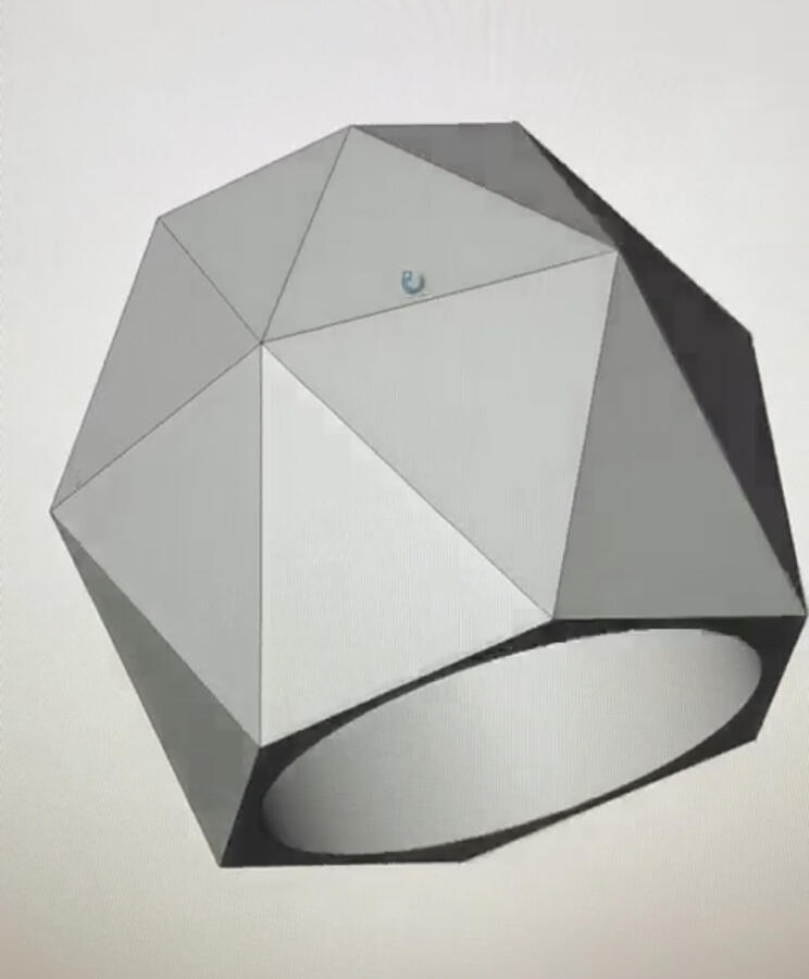

Ich möchte meine bestehende Esstischlampe (drei von der Decke hängende „nackte“ Glühbirnen) mit Lampenschirmen aus Beton verschönern. Die Lampenschirme sollen so aussehen wie im Bild unten. Grösse ca. 200x200x200mm, Volumen ca. 2.25 dm3.
Beim Modell habe ich mal darauf geschaut, dass ich nirgends dünner als 10mm bin. Kann das aber immer noch ändern.
In meiner Vorstellung haben die Leuchten kleinere Lufteinschlüsse, Körner und sonstige „Imperfektionen“ auch die Oberfläche sollte nicht perfekt glatt sein. So ein bisschen „industrial“ halt. Grössere Fehlstellen wie fehlende Ecken oder so will ich aber nicht. Farbe soll betongrau sein.
Das Gewicht der Leuchten sollte nicht zu gross sein. Ich denke, ich sollte unter 5 kg bleiben pro Leuchte um die Gipsdecke nicht zu stark zu strapazieren.
