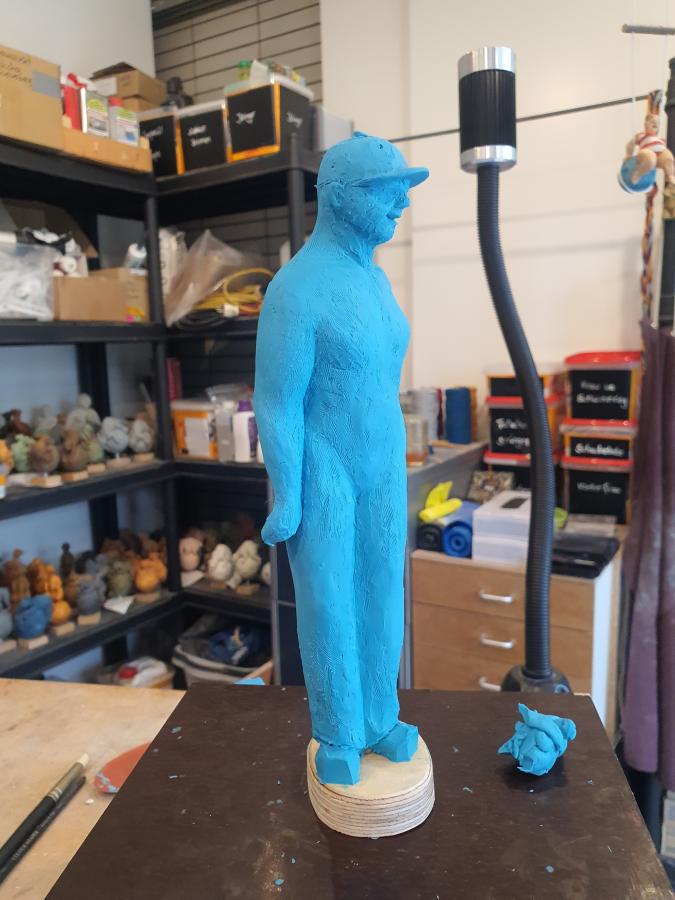

Ich plastiziere nun meine Figuren aus Plastilin, habe beim Kauf aber nicht darauf geachtet, dass es mit additionsvernetzendem Silikon kompatibel ist.
Nun stelle ich fest, dass sich die Form unter dem Silikon verändert.
Kann ich dies durch ein Trennmittel kompensieren?
Ist das Silikonöl dafür geeignet? (das hätte ich noch) Oder funktioniert es mit PLOPP? Oder muss ich die Figuren neu herstellen mit dem additionsvernetzenden-Silikon-kompatiblen Plastilin?
Würde es vielleicht helfen die Form vor dem Einpinseln mit dem Silikon über Nacht in den Kühlschrank zu stellen (Wärme macht es ja weicher…)?
Wiedermal Fragen über Fragen…
Liebe Grüße, Andrea
Hier die Bilder dazu:
Das braune Plastilin ist “Architektenknete”
Das blaue Plastilin ist “Kinderknete”

Oh, diesen Beitrag habe ich vollkommen übersehen und antworte daher erst jetzt.
Die Oberfläche des Plastilins löst sich an, wird “matschig”. Und damit verändert sich dann auch die Form etwas: beult z.B. leicht aus.
Aber ich habe ein Plastilin gefunden, mit dem es gut funktioniert.
