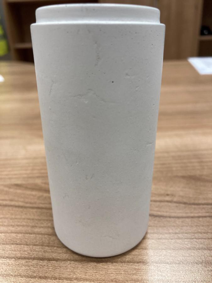

2.) Zeichnen sich nach dem Ausschalen „schlieren“ ab, hängt das mit dem „frühen“ anziehen zusammen und was soll man dagegen tun…?

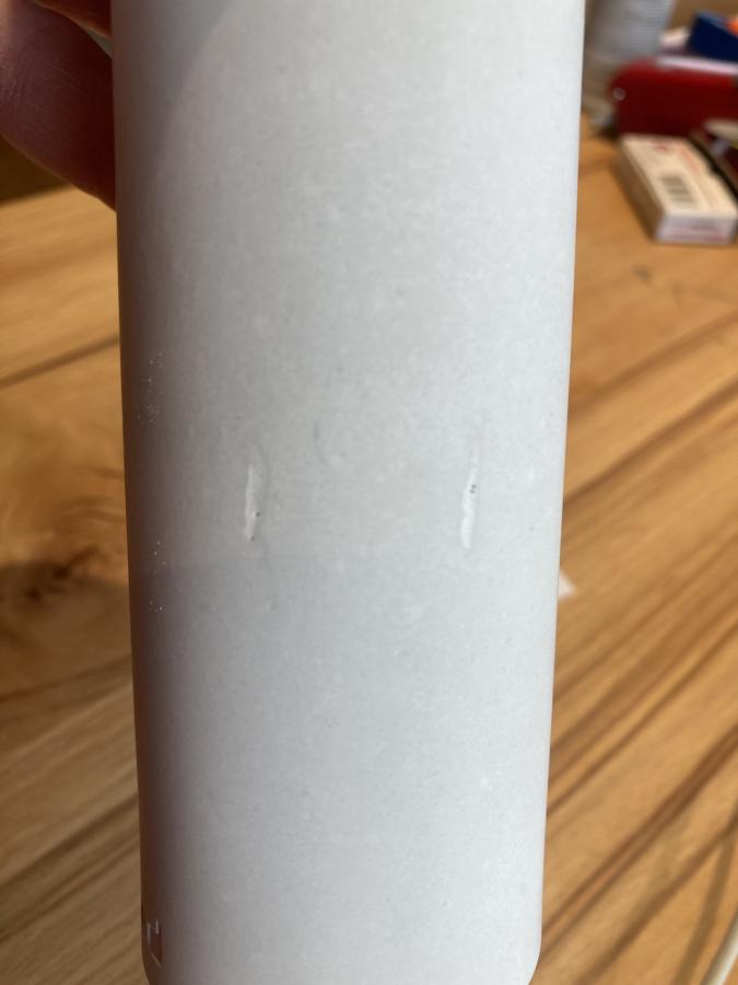

Ein Problem habe ich noch, an manchen Stellen habe ich “poröse” Einschlüsse, die leicht absanden (siehe Bilder), wie kriegt man den das in den Griff…, das ist ja schon alles eine ziemliche Wissenschaft…!

Auf Dein Fehlerbild kann ich mir keinen wirklichen Reim machen, Trockennester oder oberflächennahe Luftansammlungen wären denkbar, da müßte man mal genauer auf Deinen Misch- und Gießvorgang gucken.
