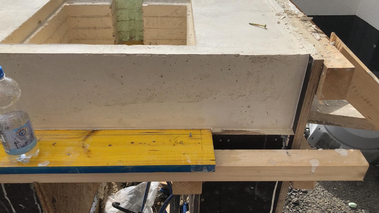

  1. Ich habe noch ein paar überstehende Betonränder und Unebenheiten auf der Arbeitsplatte. Wie und womit schleift man den Beton am besten?
  2. Ebenfalls habe ich auch ein paar sichtbare Luftblasen. Womit kann man die Löcher spachteln?

Was das Schleifen der Oberfläche angeht, würde ich Dir empfehlen, bei der Firma Italmont nachzufragen. Die haben professionelle Steinbearbeitungswerkzeuge und machen eine gute Beratung.
Für das Zuspachteln der Löcher gibt es Spachtelmassen auf Zementbasis. Du könntest hier z.B. Intofüll F nehmen. Allerdings wird es dann nicht mehr so nach “ehrlichem” Beton aussehen wie jetzt. Ich persönlich finde die Lufteinschlüsse gut und werde oft gefragt, wie man so etwas hinkriegt.

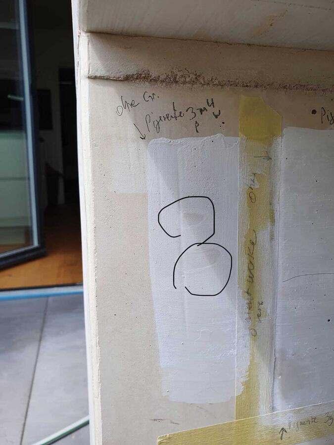

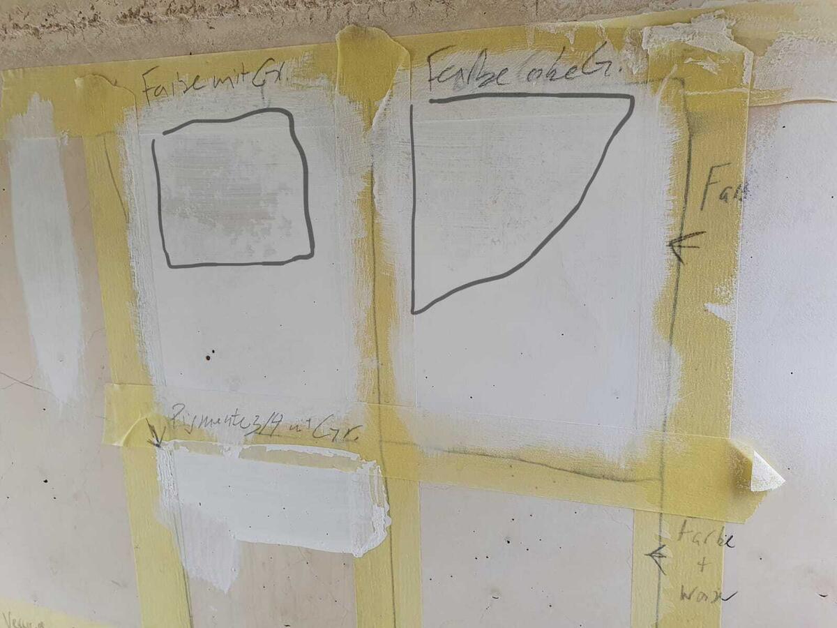

ich bin es nochmal. Ich habe den Versuch, wie oben von dir vorgeschlagen versucht. Sah auf den ersten Blick wirklich gut aus, aber leider hält es nicht. Habe eine Stelle mit und ohne Grundierung gemacht. Pigmente mit Wasser vermischt (Verhältnis 3 zu 4) und nach der Trocknung mit LFC überstrichen. Lässt sich mit einem nassen Finger abwischen. Hätte ich es länger trocknen müssen oder muss ich noch irgendetwas beachten?
Außerdem habe ich noch einen Versuch mit der Acrylfarben aus dem Shop gemacht. Ich habe hier an manchen Stellen das Problem, dass die Farbe dort nicht deckt (s. jeweils oben links). Habe es mit und ohne Grundierung versucht. Bei dem Test mit Grundierung war das Problem sogar stärker. Kannst du mir vielleicht sagen, warum das so ist?

wenn Du die Pigmente ohne Bindemittel, also nur in Wasser eingerührt, so aufbringst und nach dem Trocknen die Oberfläche abwischst, dann bleiben in den Poren der Betonoberfläche natürlich nur wenige Pigmente haften, und nicht alle. Trotzdem reicht das aus, um die Oberfläche deutlich zu tönen. Du musst die abgewischte Fläche also nicht mit der nicht abgewischten , sondern mit der unbehandelten Fläche vergleichen, um die Wirkung zu sehen. Diese Farbwirkung kann man im Nachgang noch fixieren, indem man als Bindemittel die LFC Betonverkieselung aufträgt.
Natürlich kannst Du auch gleich mit einer Mischung aus Pigment und Bindemittel arbeiten, wie in Deinem Versuch mit der Acrylfarbe. Das Bindemittel ist dann anstelle von LFC eben das Acrylat aus der Farbe. Das ist letztlich Geschmacksache. Du müsstest einfach ausprobieren, welche Lösung Dir bzgl. Farbwirkung und Scheuerbeständigkeit besser gefällt.
Bei dieser Tönungstechnik geht es letztlich darum , die Porosität der Oberfläche zu nutzen, damit sich Pigmente in den Poren festsetzen. Das funktioniert weniger gut, wenn der Untergrund mit Tiefgrund vorbehandelt ist, weil die Poren damit verschlossen werden.

Hallo Marco,
eine Grundierung wird für die Acrylfarbe empfohlen, wenn man sie als deckenden Anstrich einsetzen will, wozu ja eine Acrylfarbe gedacht ist. Wenn man sie allerdings entgegen der Empfehlung für etwas anderes hernimmt, indem man sie überwässert und so eine Art Lasur daraus macht, dann ist aus den oben bereits erläuterten Gründen möglicherweise eine Grundierung für den angestrebten Zweck eher hinderlich. Also würde ich die Grundierung hier weglassen. Es könnte passieren, dass Dein Anstrich nicht hält, weil Du durch die Überwässerung das Bindemittel in der Acrylfarbe zu stark verdünnst. Das hat aber nichts mit der Grundierung zu tun.
Wenn Du die LFC Betonverkieselung verwenden willst, dann muss sie als erstes Produkt auf den unbehandelten Beton kommen und nicht erst nach einer anderen Behandlung. Sonst funktioniert sie nicht. In Kombination mit der Acrylfarbe würde ich sie aber eher nicht verwenden.

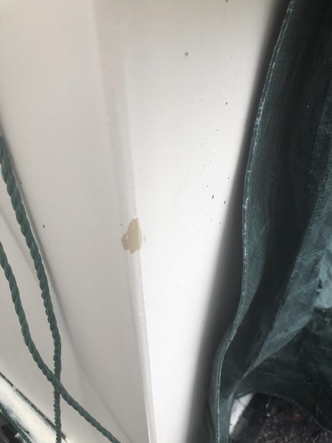

ich hab’s eigentlich gemacht wie beschrieben. Grundiert, 1Tag später Acrylfarbe. Jetzt zwei Tage später löst sich an einigen Stellen schon die Farbe. Warum? Sind beides die Produkte aus dem Shop.

Hallo,
ich habe den SQ Tiefengrund genommen. Ich habe die Küche mit einer Plane abgedeckt und mit Spanngurten fixiert. An den Stellen, wo der Spanngurt am Beton ist, hat sich die Farbe gelöst und lässt sich abrubbeln. An einer weiteren Stelle, wo etwas Wasser vom Regen durchgekommen ist, ging die Farbe ebenfalls ab.
Hallo Marco,
dann war die Farbe möglicherweise noch zu frisch. Bis sie richtig durchgehärtet ist, dauert es einige Zeit. Aber auch dann ist sie natürlich nicht unbegrenzt strapazierfähig. Außerdem hält sie auf rauem Untergrund deutlich besser als auf glattem. Deshalb ist sie eher zur Bemalung von Objekten gedacht, die in Modelliertechnik entstanden sind, und nicht für z.B. Tischplatten.
