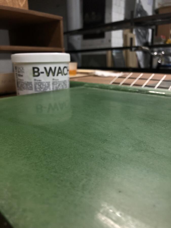

Hier noch ein paar Bilder von den vorgestrigen Platten ohne Acryl bzw. Abdichtung auf Glas mit Metall L-Winkel und Siebdruck. 50x25x2cm und 50x25x1cm Typ 111, sowie circa 4% Typ 017. Sind noch roh und unbearbeitet

  3. zu den Verfärbungen auf der Oberfläche (an den Kanten heller und innen dunkler): Davon bräuchte ich mal ein Foto, um dazu mehr sagen zu können.

2 & 3) Die Flecken sind jetzt nach 7 Tagen zurück gegangen, aber ich mach dir mal Bilder die Tage, kam noch nicht dazu. Aber kann sein, dass es am Plopp lag, denn da hatte ich auf der Glasplatte schon einen kleinen Film gelassen. Mit Wegbiegen hatte ich nicht so gute Erfahrungen bei der Siebdruckplatte, daher lass ich das sowieso (und die Glasplatten sind etwas zu dick zum biegen :slight_smile: )
