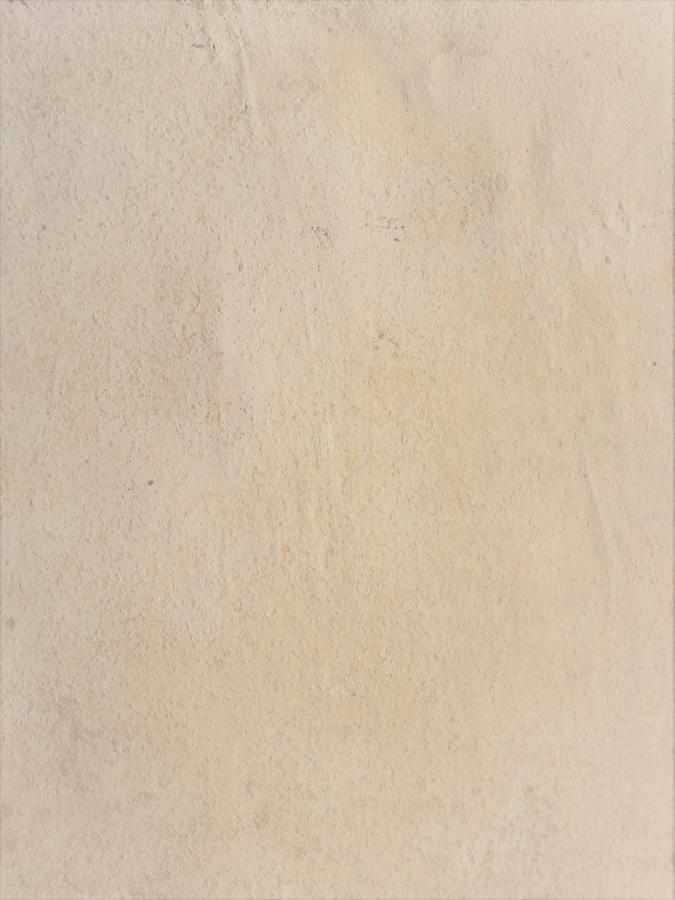

Dann werde ich nun eine kleine Probefläche anlegen. Meinst Du mit den Pigmenttönen Weiß und Braun kann ich ein Eierschalenweiß gemischt mit sehr hellem Beige herstellen? Ich gebe noch ein Foto von meiner Farbvorstellung ein.

Hallo Katja,
ja, mit viel weiß und wenig braun könnte das schon passen. Mit nicht oberflächenbehandelt meine ich, dass die LFC Betonverkieselung direkten Kontakt zum rohen Beton braucht, damit die Verkieselungsreaktion stattfinden kann. Der Boden darf also nicht schon grundiert, hydrophobiert, lasiert oder sonstwie vorgestrichen sein.
