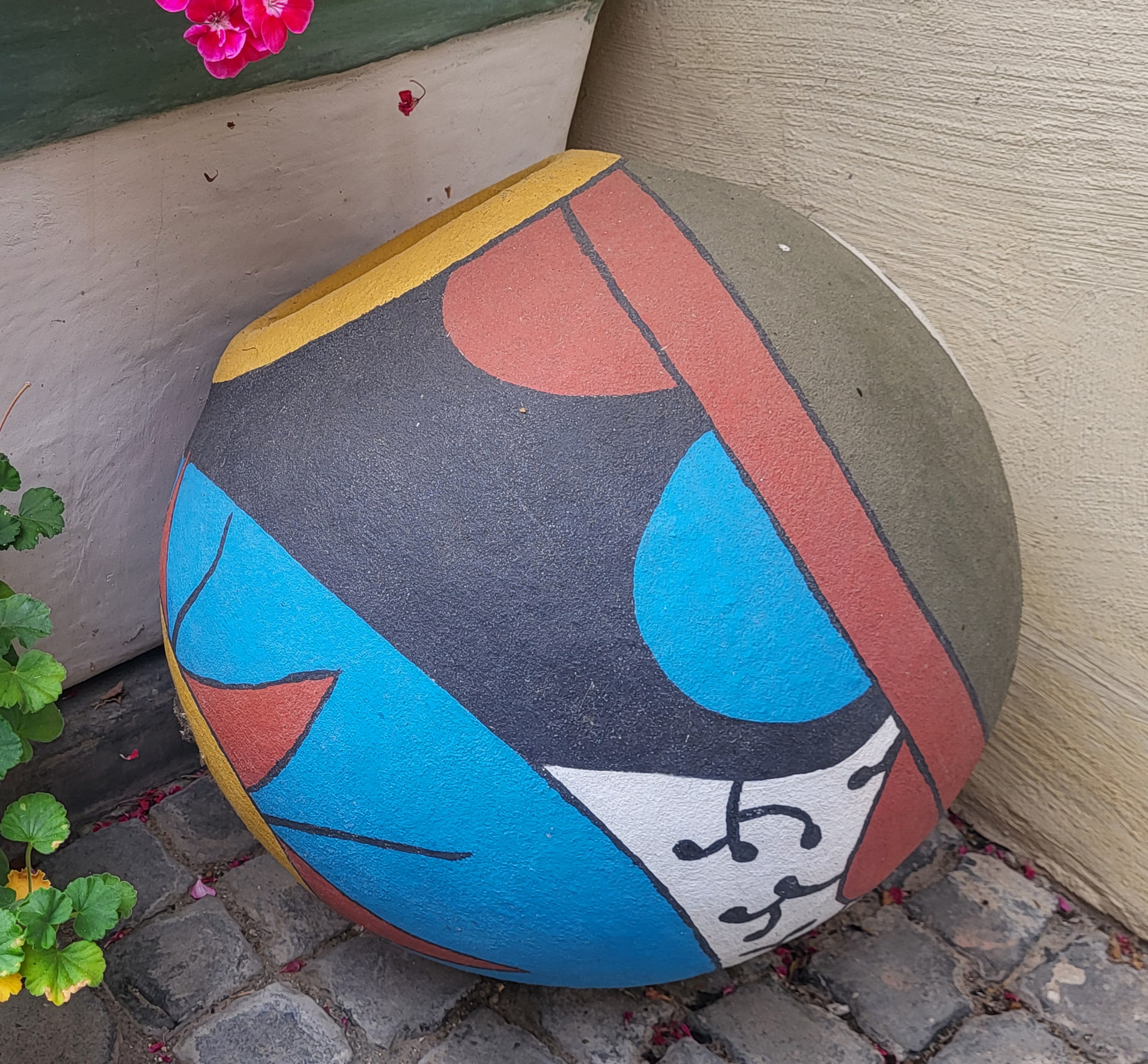

Hallo Manohara,
es freut mich, dass Du eine schöne Inspirationsquelle gefunden hast. Ich habe vor vielen Jahren, auch mal, von Niki inspiriert, eine große Kugelvase aus Beton in ihrem Stil angemalt. Tut vielleicht nichts zur Sache und hat mit dem Thema “Endbehandlung”, um das es ja hier eigentlich gehen sollte, wenig zu tun, aber hier trotzdem ein aktuelles Bild von heute, wo das Stück immer noch friedlich in einer Ecke in unserem Hof liegt. Das Problem mit Kunstwerken ist häufig, dass man sie einfach nicht braucht.
