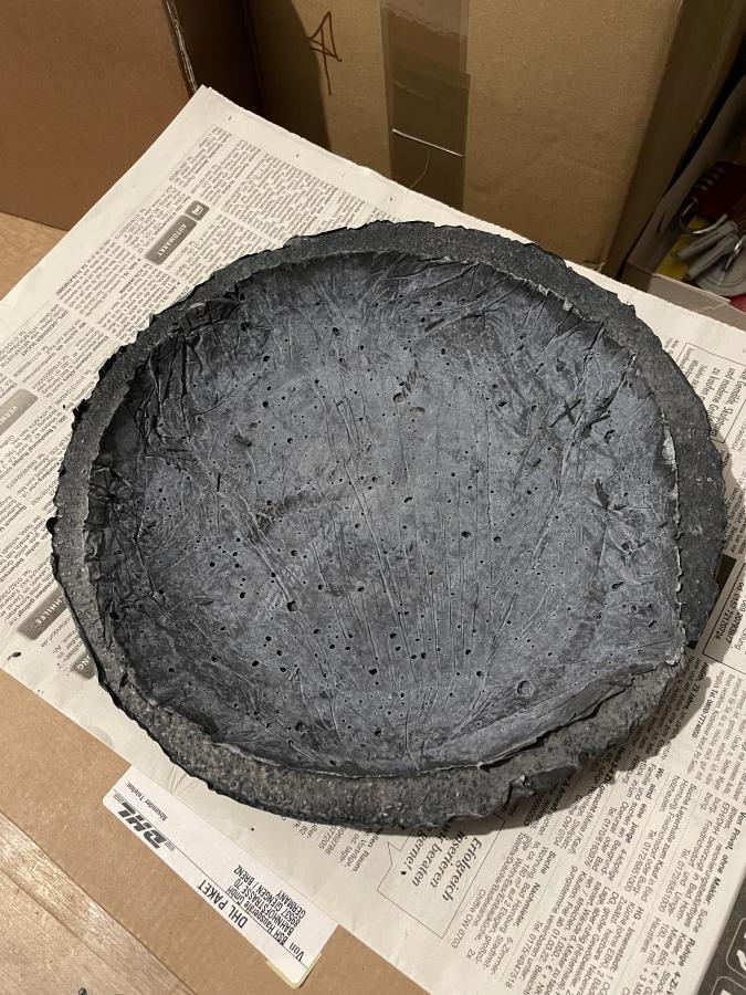

Den Probeguss (ein Vogelbad), um ein Gefühl für die Farbe zu bekommen, habe ich eher hemdsärmelig unternommen. Die Luftblasen und die unreine Struktur sind daher wie erwartet (siehe Bild).
Jedoch hat sich ein grauschleier auf dem Beton abgezeichnet, den ich mir schwer erklären kann. Kann das an der schlechten Durchmischung des Betons liegen? Verwendet habe ich 180g Wasser pro kg Moby Dur…
Hallo Moertler,
offenbar hast Du mit schwarzen Pigmenten gearbeitet und das Teil auch recht lange in der Form gelassen. Beides ist für die Entstehung der weißen Ausblühungen förderlich. Versuch mal, den Beton bei möglichst hoher Umgebungstemperatur abbinden zu lassen und das Teil möglichst früh zu entformen.
Mehr als 16 Stunden und 20g schwarze Pigmente (Typ 360) pro kg Moby Dur dürften es nicht gewesen sein. Die Umgebungstemperatur dürften ca. 20° gewesen sein.
Das nächste Teil wird dann tatsächlich die Küchenarbeitsplatte. Insofern hoffe ich, dass es an der kleineren Größe des Objekts lag und ich es entsprechend früher hätte entformen müssen…

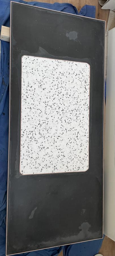

Die erste Platte ist gegossen. Leider haben sich Flecken gebildet, die sich mir nicht direkt erschließen (durch Ausblühungen oder durch das Schüsseln scheinen die nicht entstanden zu sein). Ein Keramiker hat mich daraufhin gewiesen, dass es sich um Gießflecken handeln könnte. Das würde bedeuten, ich müsste beim nächsten Mal möglichst in einem Guss die Moby Dur Mischung verteilen.
Gerade beim Umgang mit bipolaren Pigmenten kann sich so wohl eine Strukturänderung und damit Farbveränderung durch die Ausrichtung der Teilchen ergeben…
Außerdem ist leider die Bewehrung erkennbar. Diese hatte ich gefühlt deutlich mehr als 1cm von der Sichtseite eingegossen. Senkt sich das Carbonfasertextil 55 spürbar ab nach dem eingießen?
Für die Nachbehandlung, macht es da Sinn, mit einem Fließ die Flecken zu behandeln?

Verwendet habe ich übrigens 50kg Moby Dur mit 20g schwarzen Pigmenten aus dem Moertelshop und 90g Wasser pro Kilo Moby Dur…
herzlichen Dank,
Anfänger-Moertler
Hallo Moertler,
das sieht nach einer verschmutzten Gussform aus. Vielleicht hast Du einfach nur zu viel Trennmittel verwendet. Wichtig ist, dass man nicht zu viel nimmt. Falls Du PLOPP verwendet hast, muss es nach dem Auftragen mit einem Lappen wieder komplett herausgewischt werden. Die Flecken kannst Du wahrscheinlich durch Polieren wieder loswerden.
