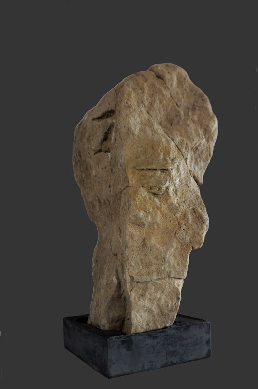

Hallo Inga,
das sieht interessant aus. Wie hast Du das gemacht?

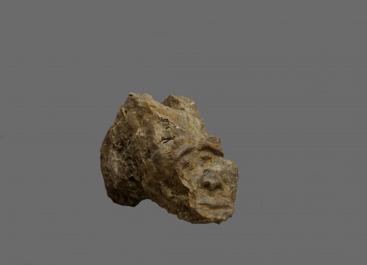

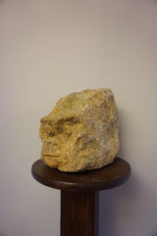

ich schau mir die Steine immer genau von allen Seiten an (manchmal über Tage) und sobald ich eine Struktur erkenne, arbeite ich diese noch ein wenig aus. Bei dem ersten Stein wurden z.B. nur die Nase und die Lippen mit Plastyfix ausgearbeitet, bei dem 2. Nase, Lippen und Augen. Bei dem 3. Stein habe ich eine Gießform und Steinguss verwendet und das Gesicht auf den Stein “gemauert”. Zum Schluss wird alles noch mit Acrylfarbe farblich angepasst.

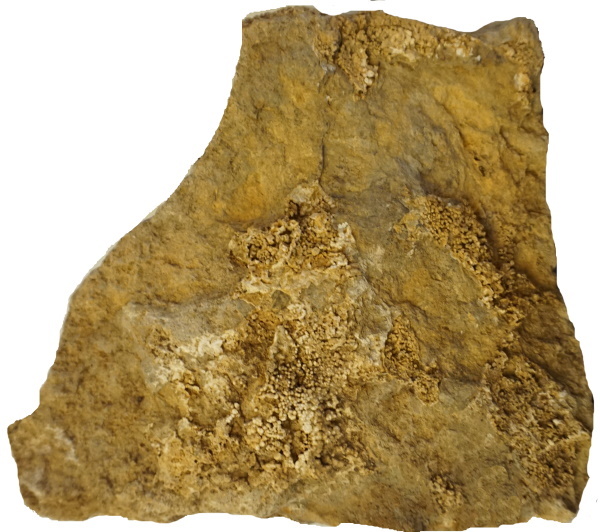

Hier bewahrheitet sich übrigens der Satz, dass es immer auf die Perspektive ankommt. Ich hab zum Beispiel den ersten Stein lange aus einer falschen Perspektive angeschaut und überlegt, wie ich die Ausblühungen am besten kaschieren kann, bis ich erkannt habe, dass sie eigentlich etwas Besonderes sind. Ich häng mal ein Foto an, wie ich den Stein ursprünglich gesehen habe,

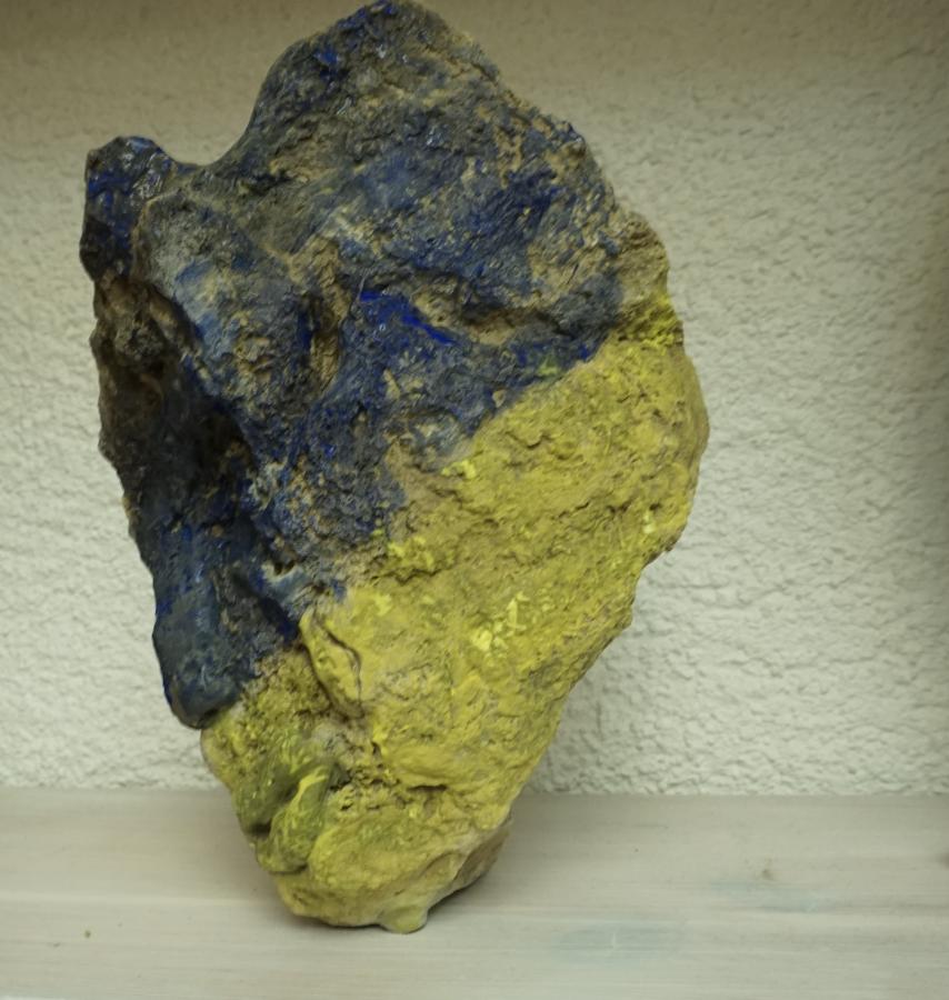

Zur Auflockerung mal wieder ein Foto - der Sockel ist aus Vito Piano schwarz und an den Stein angepasst und lediglich ein paar Details um das Auge herum sind mit PlastyFix aufmodelliert.
Hallo Inga,
sehr schön. Falls Du übrigens etwas dagegen tun möchtest, dass der schwarze Sockel leicht scheckig aussieht. kannst Du ihn mit SS4 Absäuerungsmittel behandeln.
