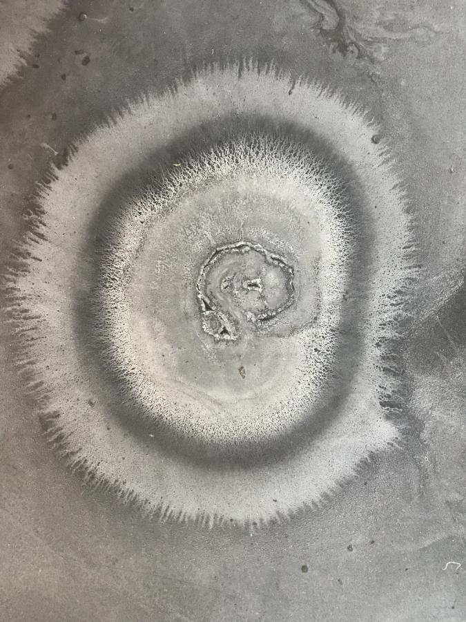

Moin liebe Betonfreunde
Nach fast dreijähriger Erprobung kann ich sagen, dass die Muster in meinem Fußboden stabil sind. Es gibt kein Abrieb oder sonstige Defekte. Wenn Interesse besteht, teile ich gern das Rezept und die Vorgehensweise.
grüsse

Hallo Olli,
natürlich interessiert mich das. Wie hast Du das gemacht?
Also, eigentlich ist es ganz easy: Wenn der Beton frisch ausgegossen ist, pipetiert man eine Lösung aus Ethanol, calciumchlorid und WD40. Ich habe etwas mit der Verhältnissformel experimentiert und das beste Ergebnis ist: 10ml Ethanol, 1ml Calciumchlorid und 6ml WD40. Bei diesem Prozess wird das Wasser auf der Oberfläche verdrängt und es entstehen fraktale Muster. Wichtig ist, dass es aufgetragen wird, wenn der Beton noch eine nasse Oberfläche hat. Ist das Wasser bereits komplett in die Beton eingezogen, entstehen nicht mehr so schöne Muster. Ich habe es auch mit weißen Beton und gefärbter Lösung probiert. Dazu habe ich einfach das schwarze Pigment (flüssig) Benutzt. Funktioniert auch super.
Viel Spaß beim ausprobieren!
Hallo Olli,
das probier ich mal aus. Danke für die Anleitung.
