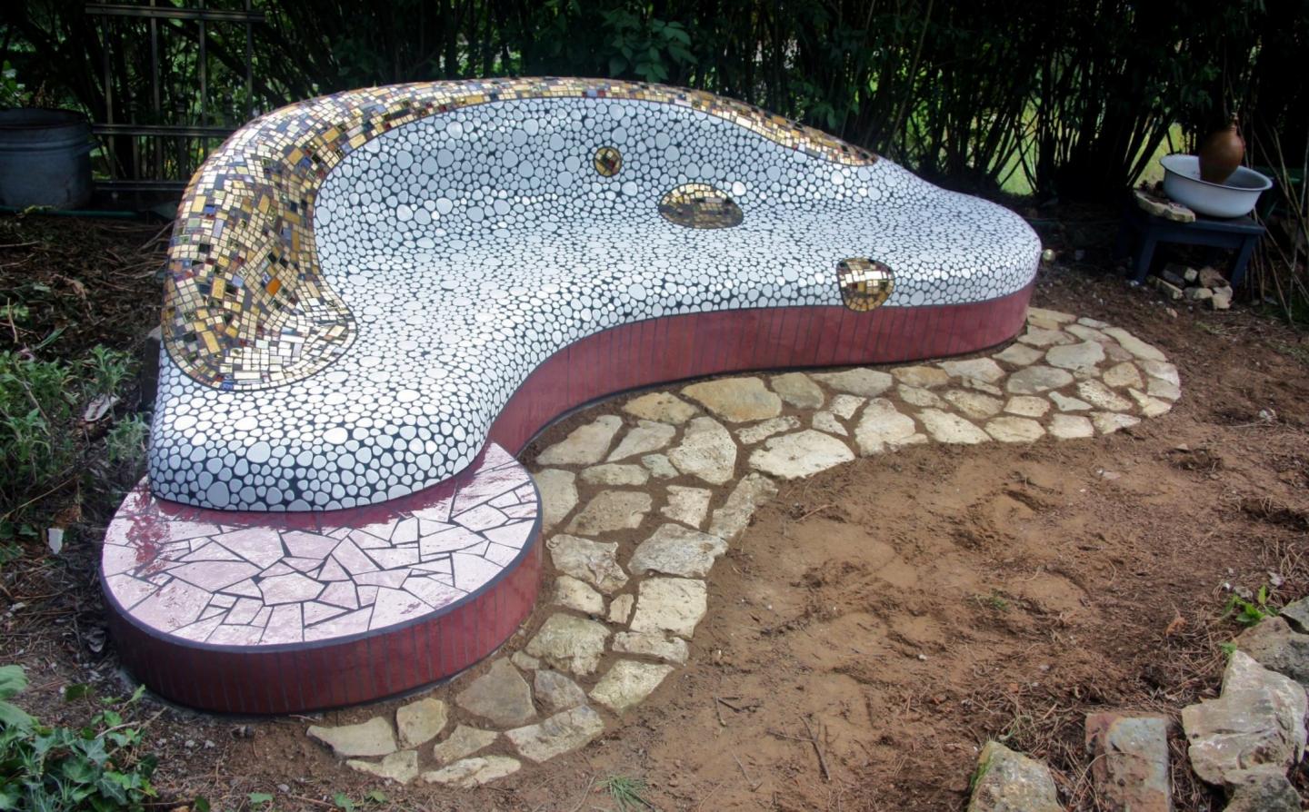

Für eine Mosaikbank(15 m Länge) habe ich vor die Mosaiksteine direkt in den Beton zu legen und möglichst auch gleich mit dem Beton verfugen, damit es ein kompaktes Stück ist. Der Grundkörper wird aus normalen Beton gegossen worüber ich dann die endgültige Form (organisch) modellieren will. Und in die frische Modellierschicht dann gleich das Mosaik. Die Modellierschicht wird zwischen 1cm und 5cm stark sein. Welches eurer Mörtelprodukte ist für diese Arbeit am besten geeignet?

Danke für deine Nachricht. Leider unterliegt so eine Mosaikbank im öffentlichen Bereich einer starken Beanspruchung durch Skateboardfahrer(die Form scheint sie magisch anzuziehen) und auch Vandalismus, wie ich es bei der letzten Parkbank schmerzlich erfahren mußte. Darum die Idee eines kompakten Blocks, der widerstandsfähiger ist. Die Ausführung soll in Schritten Stück für Stück geschehen. Wäre da vielleicht noch der Einsatz von Glasfasern sinnvoll? Wie bei deinen Betonkugeln, wo im Prinzip ja auch zwei Flächen verbunden werden oder bringt das nichts? Ich werde den Einsatz von GRUMO demnächst mal an einem anderen Projekt testen, ob das was ich mir vorstelle funktioniert.

Hallo Califax, eine sehr gute Arbeit machst du da.
Ich habe zu deinem Beitag ein wenig überlegt, und finde die Idee, einen massiven Block daraus zu machen gar nicht mal schlecht.
