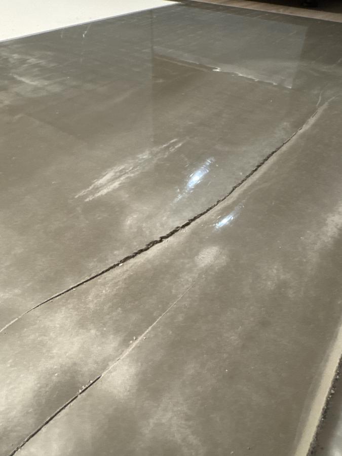

ich habe zwar schon einige Tischplatten gegossen, aber bin nun zum ersten mal auf ein Problem gestoßen… und zwar ist die Folie zwischen Schalung und Beton beim eingießen scheinbar so stark gerissen, dass diese ein paar massive Kerben hinterlassen hat.
Sitze nun davor und frage mich, wie ich das am besten ausbessern kann. Die Arbeitsplatte ist noch frisch (vorgestern gegossen) und unbehandelt. Dank der Folie ist die Oberfläche spiegelglatt.
Kann ich da die gleiche Mischung anmischen und einfach drüber und schleifen? Kann ich das genau so polieren und glatt bekommen oder muss ich mir was einfallen lassen? Bin da eigentlich offen

das Einzige, was darauf evtl. haften würde, wäre Plan B Industrieboden (hier das Anwendungsdatenblatt). Du würdest aber danach auch durch das Schleifen niemals eine einheitliche Oberfläche hinkriegen. Es wird immer repariert aussehen. Wenn Du eine Lösung suchst, die das bestmögliche Ergebnis bei der geringstmöglichen Arbeit verspricht, dann gieß die Platte neu. Achte dann auch darauf, die Bewehrung nicht zu dicht an die Sichtoberfläche zu legen , damit sie nicht durchschimmert.

Ich überlege mir die Platte zu schleifen für eine etwas mattere Oberfläche. Kann ich dann mit etwas anderem als dem Plan B die Stelle ausbessern?
Ob man das jetzt so massiv sieht, am Ende, oder nicht, ist mir persönlich gar nicht so wichtig.

Aufbetonieren ist immer schwierig. Mit Plan B hast Du schon die beste Option mit der geringsten Wahrscheinlichkeit, dass es wieder abfällt.

Eine Frage habe ich noch zur Verarbeitung: wie trage ich Plan B dann korrekt auf? Kann ich prinzipiell die ganze Platte damit bedecken um eine neue Schicht zu bilden (vielleicht ohne neue Rahmenkonstruktion)? Konnte das aus dem Datenblatt leider nicht entnehmen. Würde es natürlich davor grundieren.
Wäre Marfino auch dafür geeignet? Hab einige Einträge gesehen zu dem Thema.
Ich habe nämlich die Arbeitplatte als „Wasserfall“ geplant, bei der eine zweite Platte seitlich montiert wird. Da könnte ich damit auch gleich die Rückseite etwas überarbeiten, weil man die sehen könnte.
Kann ich mit Plan B bzw Marfino auch kleine Abplatzer am Rand der Platte ausbessern?

Du kannst mit Plan B Industrieboden die Platte komplett 5 bis 10 mm dick beschichten. Das würde eine homogene Fläche ergeben, die nicht repariert aussieht, und wäre hier die bessere Option gegenüber MARFINO.
