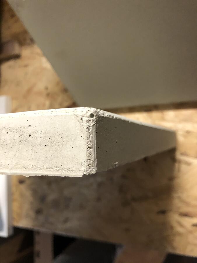

Hallo, ich habe ein paar Tests gemacht (250x250x30mm) und musste leider immer feststellen, dass die Oberfläche ein tolles Finish hat und die Ränder sehr unschön aus der Schalung kommen.

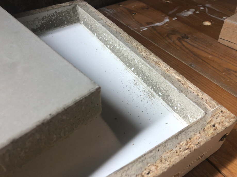

Die Kanten haben eine sehr raue Oberfläche und das dort fehlende Material klebt noch in der Schalung.
Die Schalung selber wurde vor dem Gießen gesäubert und mit Trennmittel eingerieben.

Die erste Vermutung liegt in der Schwingung des Betons, so das sich die Kanten beim Abbinden von der Seitenschalung lösen.

Nach 24 Stunden wurde die Schalung vorsichtig entfernt, dabei blieben an den Seiten großflächig Zement Ablagerungen hängen die bereits relativ hart an der Schalung klebten.
Die Unterseite der Platte war wie auch bei den vorhergehenden Tests sehr glatt und hat den Erwartungen entsprochen.
