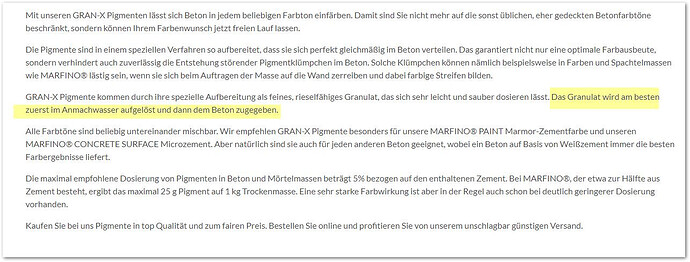

a. Am besten lasst sich Gran-X Pigment für Beton Typ 006 rußschwarz im Anmachwasser auflösen.
b. Maximale Menge des Pigmentes 25gr auf 1 kg Trockenmasse.
Würde für die Musteranfertigung in etwa heißen:
auf 50gr Pulver 1,25gr Pigment in X ml Wasser auflösen (habe nirgends die Wassermenge pro kg gefunden, wird auf dem Sack stehen) und Masse anmischen.–>richtig?

Du wirst hier nicht um das Ausprobieren herumkommen. Man kann eine Farbton nicht nach Lehrbuch treffen. Auf jeden Fall ist der Typ 006 vergleichbar mit dem dunkelsten Pigment aus Franks Video, weil es in beiden Fällen Rußpigmente sind. Um besonders kleine Mengen abzuwiegen, kannst Du verschiedene Tricks anwenden. Ich mache es ganz gern so, dass ich erstmal die kleinste Menge abwiege, die meine Waage noch vernünftig anzeigt, und dann diese Menge auf einem Blatt Papier mit dem Messer in immer kleiner werdende Hälften aufteile. Du kannst alternativ dazu auch die Pigmente erstmal mit einem Pulver verschneiden, das später sowieso in die Mischung kommen wird. Also z.B. 1 g Pigment mit 100 g MARFINO in einem Plastikbeutel intensiv vermischen. Dann nimmst Du von diesem Gemisch wieder 1 g, und darin enthalten ist dann ca. 0,01 g Pigment.
