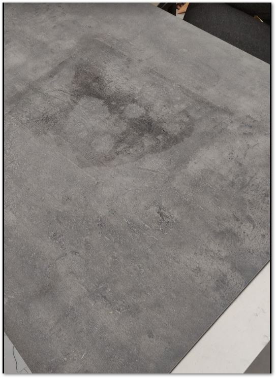

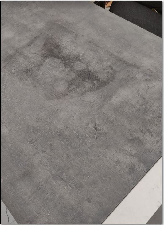

Ich möchte ein dunkleres Grau erzielen, dunkler als Naturzement.
Hier ein Muster vom unseren Gartentisch, das sieht für mich passend aus:
Wo ist eigentlich der Unterschied zwischen Typ006 für 15,7€/110gr und z.B. Typ 722 für 8,2€/200gr außer dem Preis und womöglich Farbe?
Welchen Ton würdet ihr mir für die abgebildete Farbe empfehlen?
Beste Grüße und schönes WE
Alex.
PL 83 war ein Flüssigpigment schwarz. Aber ich glaube Sven hat das aus dem Programm genommen. Typ 006 Rußschwarz ist auch flüssig und eher für Spachtelmassen gedacht.
Wenn du Typ 360 Tiefschwarz Pigment nimmst, sollte so aussehen wie deine Tischplatte.
Ich vermische die Pigmente mit dem Mörtelquirl und der Trockenmasse gründlich durch. Erst danach im Zwangsmischer oder Freifallmischer + Wasser nach und nach zugeben. Dann wird es nicht ganz so checkig aussehen. Und vorallem früh Ausschalen. Durch leichtes schleifen kann man die Farbe ein wenig vereinheitlichen.
Hallo Alex,
Dave hat Recht, mit dem Pigment Typ 360 tiefschwarz dürftest Du ganz gut diesen Farbton treffen können. Ich würde dazu auf ca. 70% der erlaubten Höchstmenge gehen. Das flüssige Rußpigment Typ PL83 pechschwarz habe ich natürlich nicht aus dem Programm genommen, denn es ist ziemlich gefragt. Es dürfte für Deinen Farbton aber etwas zu stark sein. Rußpigmente haben mehr Farbkraft als die Eisenoxydpigmente. Das gilt auch für das GRAN-X-Pigment Typ 006. Das ist wohlgemerkt kein Flüssigpigment sondern ein speziell aufbereitetes Pigment in Granulatform. Die spezielle Aufbereitung macht es so teuer und sorgt bei Spachtelmassen für eine klumpenfreie Verteilung . Für Vergussmassen ist es eher ungeeignet, weil es leicht zum Aufschäumen neigt. Da muss man dann erst wieder mit Entschäumer gegensteuern. Also zusammengefasst: in Deinem Fall passt am besten der Typ 360.

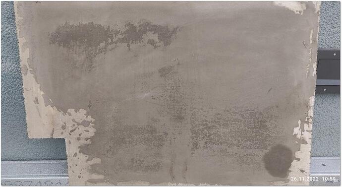

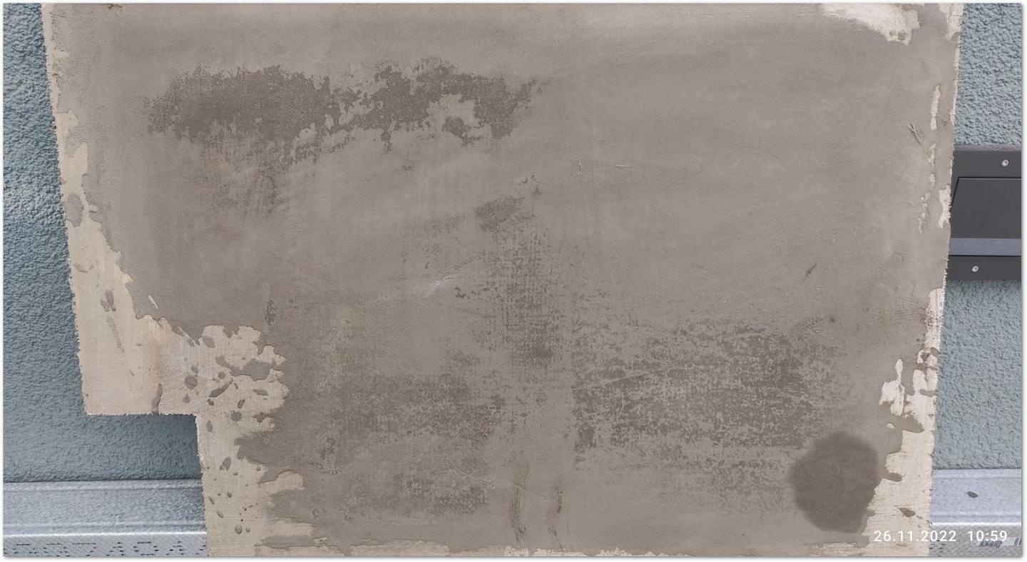

Und zwar stehe ich vor zwei Aufgaben:
  1. Die gegossene Arbeitsplatte aus Mobidur mit Abtönung mit Pigment Typ 360 tiefschwarz, wie erklärt. Das ist aber der letzte Schritt, soweit bin ich noch nicht.
  2. Der Korpus der Außenküche ist im Trockenbauverfahren mit Verkleidung mit Knauf Aquapanel Platten hergestellt. Ich möchte gern alle sichtbaren Flächen in der Betonoptik bekommen.
Im GSV hat jemand eine gute Erfahrung mit der Ausgleichsmasse für Außen erzielt , in dem diese auf die Oberflächen im Spachtelverfahren aufgebracht wird. (im Endeffekt viel günstiger als die Spachtelmassen die extra für die Beton-Optiken gedacht sind)
Ich habe ein Muster angefertigt und festgestellt, dass die getrocknete Ausgleichsmasse eher einen erdigen Farbstich mit sich bringt, also geht nicht in die graue sondern eher gelbliche Töne. Das unruhige Muster, könnte man für Betonoptik erklären, jedoch nicht die Farbe:
Sehe ich das richtig, dass ich zum Abtönen der Ausgleichsmasse GRAN-X-Pigment Typ 006 nehmen könnte, welcher für die Spachtelmassen gedacht ist?
Einen schönen Sonntag noch.
Beste Grüße
Alex.

Hallo Alex.
Deine Testplatte mit Ausgleichmasse schaut aber so aus als wenn du die Masse liegend und nicht vertikal aufgetragen hast. Auch die Ecken hätte man gleich mit testen können, weil auch nicht so einfach zu gestalten.
Theoretisch würde es ja mit Zusätzen funktionieren, aber praktisch gesehen sehr umständlich, weil die die Masse sehr zäh ist, und man damit auch keine schöne plane Oberfläche erzielt.
Da wäre es mit Marfino zum Beispiel deutlich einfacher. Bei Obi gibt’s auch günstigen Betonspachtel der ist auch ziemlich dunkel. Mit Betonoptik hat das ganze aber wenig zu tun.
Hier im Forum gibt es auch Beiträge wo man noch Folie davor klebt um den typischen Beton Charakter zu erreichen.
Ich denke hier sparst du am falschen Ende.
Günstiger wäre es auch bestimmt gewesen, du hättest deinen Korpus gemauert, statt Aquapanele zu verwenden. Was kostet denn eine Platte?
Hallo Alex,
wie Du es am Ende machst und welcher Farbton Dir am besten gefällt, ist Deine Entscheidung. Ich kann nur sagen, dass die GRAN-X Pigmente erst dann Sinn machen, wenn man mit einer Spachtelmasse wie MARFINO® CONCRETE SURFACE Microzement arbeitet und/oder wenn man besonders ausgefallene Farbtöne realisieren will. Für andere Zwecke, Techniken, und Materialien kannst Du besser und kostengünstiger auf die ganz normalen Pulverpigmente zurückgreifen.
Das Stimmt wirklich, ich habe das Muster liegend erstellt. Und es stimmt auch, die Masse war sehr zähe und sehr schwierig aufzutragen.
Die Masse liess sich so gut wie gar nicht ziehen, es pappte an der Platte.
Nun ja, ein Panel kostet bei Hornbach um die 20€. Der Entscheidung für diese Bauweise hat u.A. die Tatsache beigetragen, dass die Terrasse in beiden Richtungen das Gefälle aufweist, sprich über die Länge jedes Schenkels die Höhe ist aus der Ecke raus ansteigend. Mein Sockel gleicht diesen Unterschied aus. Darüber hinaus gefallen uns die typischen Edelstahleinsätze für die Outdoorküchen nicht wirklich, obwohl diese in den gemauerten Korpus relativ einfach eizusetzen sind (und weniger Toleranz behaftet noch dazu). Dazu kommt, dass ich noch nie gemauert dafür relativ viel mit Trockenbau gemacht.
Im GSV gibt es Beispiele de Küchen, die so oder mit Steelframe aufgebaut sind, so dachte ich mir, ich mache auch keinen grossen Fehler.
