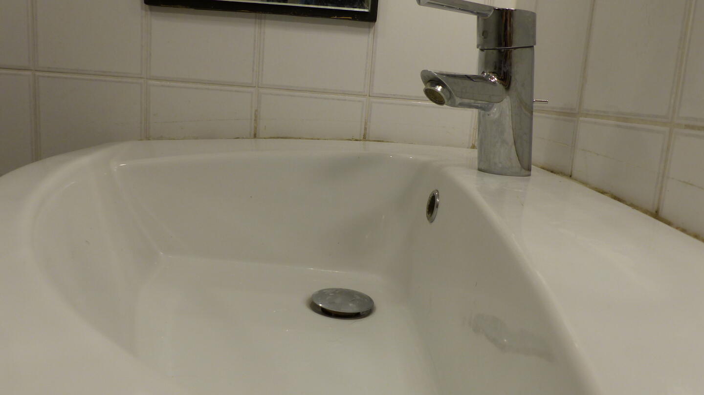

ok - also kein Acryl. Beim Gießen gäbe es noch das Problem, daß der Waschbeckenrand nicht waagerecht sondern baubedingt abschüssig ist, wie man an den Fliesenfugen erkennen kann. Anbei die Fotos (das graue Zeugs in den Fugen ist übrigens Bauschaum) und ein herzliches Danke…
Hallo Betongeige,
ah, das hilft schon sehr. Mein Vorschlag wäre, dass Du den Bauschaum bis zu einer Tiefe von etwa 2 cm wieder herauskratzt und dann den Spalt mit GECCO Reparaturmörtel füllst. Der erstarrt recht schnell und kann nach kurzer Zeit im halbstarren Zustand schön durch Schnitzen auf die gewünschte Kontur gebracht werden. Danach würde ich dann noch eine abschließende Schicht MARFINO® CONCRETE SURFACE Microzement aufspachteln, die nach einem Tag mit 80er Schleifpapier geschliffen und mit LFC Betonverkieselung gehärtet wird. Das Waschbecken musst Du dazu abkleben, damit es nicht verkratzt und keine LFC-Flecken bekommt. Was der betonierten Stelle dann nur noch fehlt, ist etwas mehr Glanz, damit es noch besser zu dem Waschbecken und den Fliesen passt. Dafür könntest Du am Ende noch einen Anstrich mit STRA-TOP Betonversiegelung glänzend auftragen. Oder Du versuchst es anstelle von STRA-TOP mit Kaltglasur für Porzellan, die es im Handel gibt. Damit habe ich selbst zwar noch keine Erfahrung, aber ich könnte mir vorstellen, dass das noch näher an die gewünschte Oberfläche herankommt.
Bin ja auch ein Fan von Beton, aber hier… ich weiß nicht. Würde es so machen: Anfang wie Sven, Schaum rauskratzen, eine feste Schicht machen, die aber eben ist (GECCO) und etwas tiefer als das Becken, dann einfach eben/eckig fliesen und Fuge silikonieren. Alternativ PU Dichtstoff statt Silikon über die gesamte Breite auf den rausgekratzten PU Schaum. Ramsauer 322 würde hier funktionieren.
