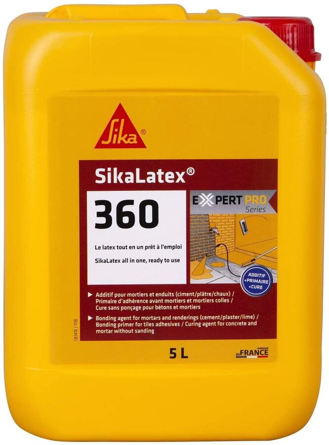

Für eine Brunnenschale möchte ich auf Empfehlung von Herrn Backstein den GRUMO® Grundmörtel verwenden. Der Mörtel soll möglichst Wasserdicht sein um die Frostbeständigkeit zu sichern was nicht ganz einfach ist. Daher hatte ich überlegt ob man diesem nicht noch folgendes Produkt im Anhang beimischen könnte. Ich habe aber ein wenig Angst dass ich durch das Beimischen andere Sachen die Qualität des Mörtels auch eher verschlechtern könnte. Hier handelt es sich um ein Klebeharz /Kunstharz, das die Haftung des Mörtels auf allen, auch glatten, Untergründen verbessert. Begrenzt die Gefahr von Rissbildung Verbessert die Wasserdichtigkeit Verbessert die Oberflächenhärte Verbessert die Verschleißfestigkeit.
Hallo sandrav,
ich würde nicht empfehlen, das Produkt zu verwenden. Eine Fertigmischung wie GRUMO sollte man am besten so verwenden wie sie ist und nicht modifizieren. GRUMO ist auch von sich aus schon wasserdicht, sofern nicht ein Riss in der Schale ist. Um einem eventuellen Riss vorzubeugen, kann man die Schale von innen mit DSB Dichtschlämme auskleiden.
