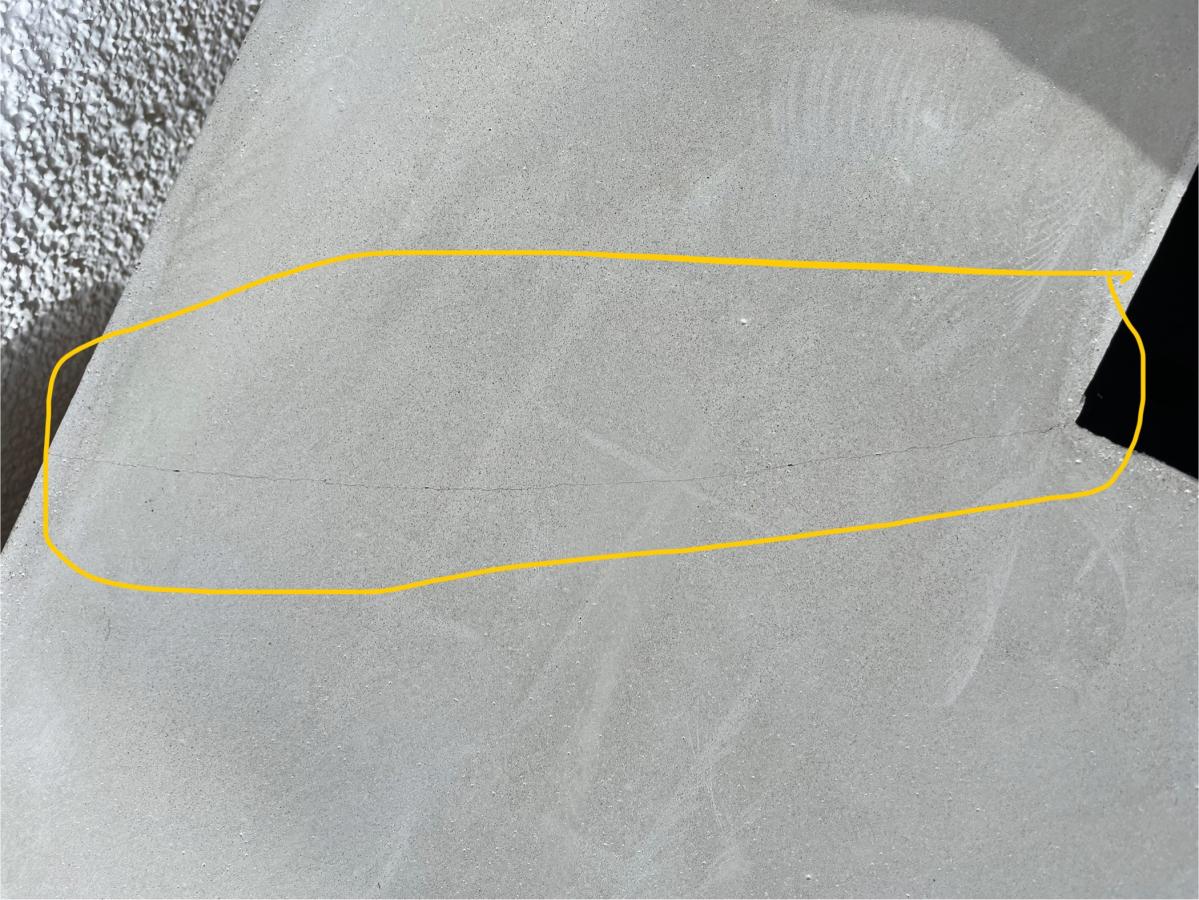

Hallo zusammen,
ich habe einige minimale Risse in meiner Arbeitsplatte. Habe auf eine existierene Arbeitsplatte mit Plan B Industrieboden drauf gegossen. Bilder anbei. Wie bekomme ich die Risse am besten zu, ohne dass es optisch zu sehr auffällt?

das kann man aus der Ferne nicht so leicht beurteilen, aber denkbar wäre eine Behandlung mit CAPOSIL Betonlack. Das Produkt ist stark farbvertiefend. Um damit ein natürliches, nicht glänzendes Erscheinungsbild zu erzielen, sollte man es mit einem Schwamm auf die Oberfläche auftragen und kurz nach dem Auftragen mit einem Lappen nachwischen. Zwei bis drei jeweils nur sehr dünne Aufträge sind zu empfehlen. Die feinen Risse werden sich voraussichtlich nicht mehr stark von der restlichen Oberfläche abheben, wenn sie mit dem Lack getränkt sind.
Wichtig wäre aber dennoch zu wissen, woher die Risse stammen. Das Bild ist für Plan B Industrieboden (hier das Anwendungsdatenblatt) eigentlich untypisch, sofern ein guter Verbund mit dem Untergrund besteht. Was hast Du als Kontaktbrücke zum Holz verwendet?

danke für die Info. Ich habe den Plan B. Industrieboden auf eine existierende Betonarbeitsplatte gegossen. Die Risse kommen vermutlich daher, dass die Außenküche als gesamtes mit der Platte noch mal versetzt wurde. Acht Leute haben die ganze Konstruktion angehoben und verschoben, danach waren die Risse da. Hat also vermutlich nichts mit dem Plan B Industrieboden zu tun.

ah, das klingt plausibel. Danke für die Aufklärung.
