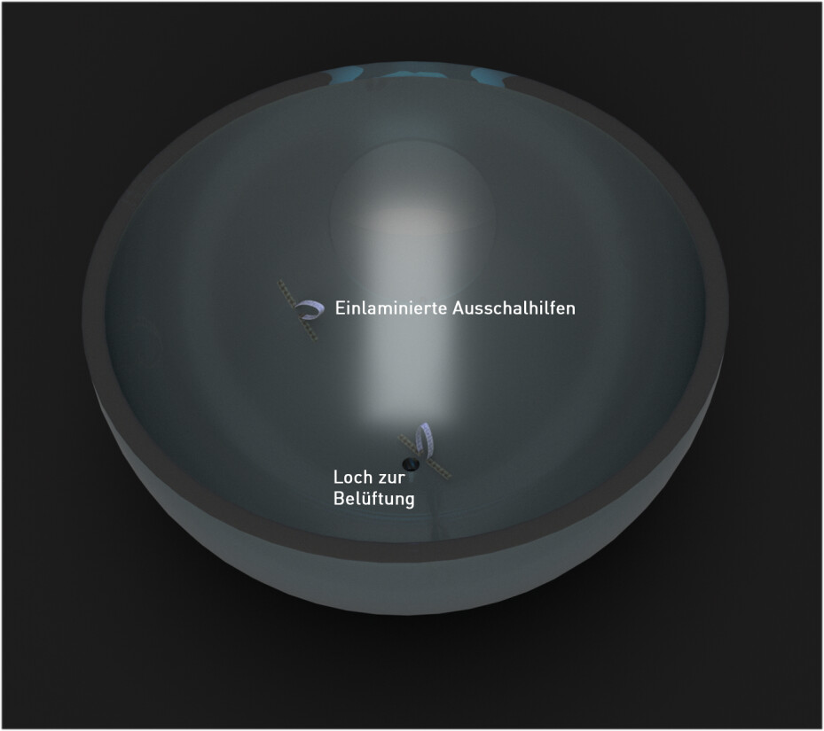

Hallo David,
das Problem beim Trennen von Deiner angedachten Betonform und dem Epoxidherzteil sind:
  • die große (und gebogene) Kontaktfläche zwischen Form und Werkstück
  • der fehlende Hebel zum Ansetzen beim Trennen in Kombination mit starren Körpern
  • der fehlende Kanal zum Nachströmen von Luft beim Trennen der Oberflächen
Da wirken teils erstaunliche Adhäsions- und andere Kräfte zwischen den Oberflächen. Bei Deinen Tischplatten setzt Du an einer Ecke an, durch eine geringe "Restelastizität" der Platte trennst Du zunächst nur einen kleinen Teil der Oberflächen voneinander, es wirkt ein großer Hebel und Luft kann frei nachströmen. Bei Deiner angedachten Halbkugel müssen sich praktisch die gesamten Oberfläachen von Form und Werkstück voneinander trennen, das kann klappen, ist aber auch schon oft genug schief gegangen. Mein Regal ist voll von untrennbar verbundenen Werkstücken und Gußformen. Helfen kann Dir der Schwund von Epoxi beim Aushärten (1-5%), das kann ich aber für die angedachten Dimensionen nicht sicher beurteilen.
Wenn Du es mit den Betonform wagen willst würde ich folgende Maßnahmen ergreifen:
  • Innen im Werkstück würde ich ein paar Griffe/Schlaufen mit Einlaminieren, um nach Aushärtung die Halbkugel vernünftig "greifen" zu können und die Chance auf Entformung zu erhöhen
  • Zumindest mal einen kleinen zentralen Verdränger (aus Silikon o.ä.) zentral einlaminieren, denn Du nach Aushärtung rausziehen kannst um einen Belüftungskanal zu schaffen.
  • Unmittelbar vor dem Ausschalen das Werkstück mit Eiswasser auswischen und spürbar runterkühlen, das sollte beim Trennen nochmal enorm helfen
Hier mal als Skizze damit klar wird was gemeint ist: ​
Gruß und viel Glück
Martin
Hallo Martin,
vielen Dank für Deine überzeugenden Hinweise und Informationen!
Ich glaube auch immer mehr, dass es trotz Trennmittel und einlaminierten Ausschalthilfen schwer bis unmöglich werden könnte, die Epoxischale aus der Betonform zu bekommen.
Der Versuch mit einer kleinen Probeschale und -schalung dürfte nicht aussagekräftig genug sein, da die Adhäsionskräfte bei der großen Schalung und Form sind ungleich größer.
Insofern werde ich wohl sicherheitshalber eine Gipsschalung herstellen, die durch das weichere Material zwar empfindlicher ist aber dadurch auch leichter zerstörbar ist.
Danke nochmal für den Input!
