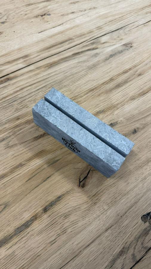

Ich habe eine grosse Menge an Tisch-Aufsteller zu fertigen.
Hier wie diese aussehen sollten: (B: 105 x H: 40 x T: 40mm)
