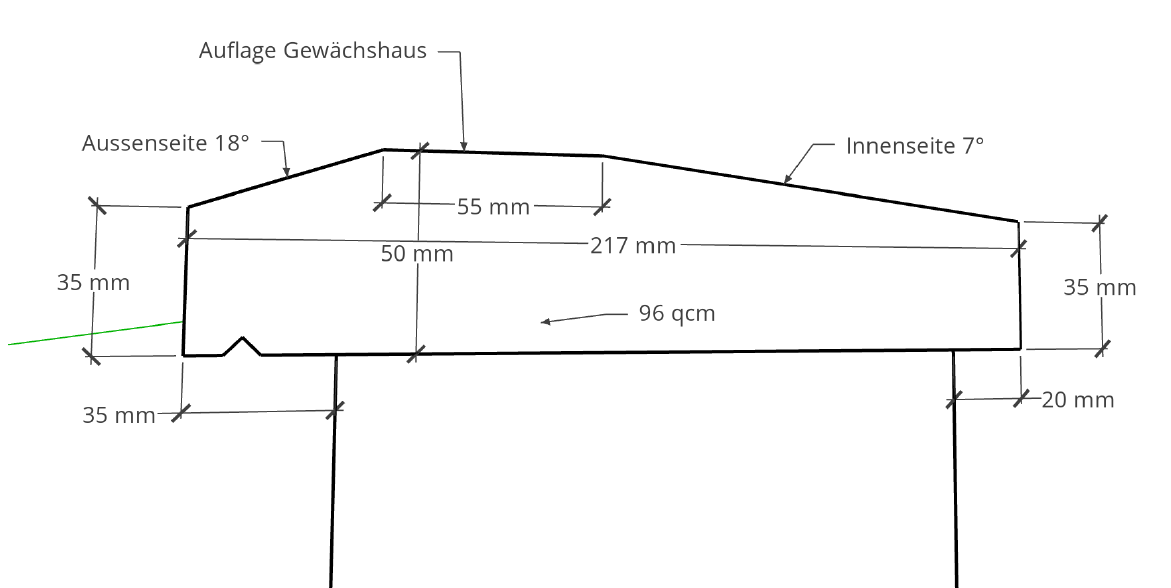

ich möchte eine Mauerabdeckung aus Beton gießen, Querschnitt siehe Skizze. Es geht um die Sockelmauer für ein Gewächshaus (Sparverblender, zweischalig, innen Isolierschicht).
Die Stücke sollten 1,6m Länge haben, da würde jedes Teil überschlägig 32 kg wiegen.

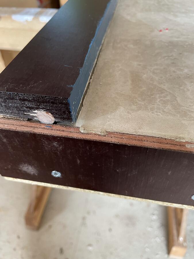

habe nun das erste Probe-Stück gegossen (zwölf brauche ich insgesamt).
Dabei ist leider nicht alles so gelaufen wie geplant, das Ergebnis ist dennoch brauchbar.
Bin sehr beeindruckt von der Dichte und Festigkeit des Materials.
Erstes Problem: Anmischen
Hatte zunächst etwa 4/5 des Betons mit der errechneten Wassermenge vermischt bis es recht homogen war und dann erst den Rest dazu gegeben. Die Mischung wurde dann plötzlich sehr trocken und klumpig. Nicht ohne Hektik habe ich dann Wasser nach Gefühl dazu gegeben - vermutlich zu viel.
Die Abbindezeit hat mehrere Stunden gedauert, ansonsten kann ich als Anfänger aber keine Nachteile am fertigen Stück feststellen.
Habe ich mich vielleicht bei der Wassermenge verrechnet?
Zweites Problem: Verlauf in der Form
Die Viskosität der Mischung war in etwa so wie in dem Video zu sehen, eher noch etwas höher.
Nun soll die Mauerabeckung auf der Außenseite eine kleine Hohlkehle haben, die verhindert, dass ablaufendes Regenwasser an der Unterseite bis zur Mauer hin zieht. Hatte dazu die Form auf der Oberseite teilweise geschlossen und einen Halbstab in die Form ragen lassen. Leider hat der Beton den Hohlraum hinter dem Halbstab nicht vollständig ausgefüllt.
Überlege nun, die Form auf der Oberseite komplett zu schließen und von der (recht kleinen) Seitenöffnung zu befüllen.
Was meinst Du?
Beste Grüße
Matze
Hallo Matze,
was Du zum Mischvorgang beschreibst, klingt alles ganz normal. Wenn man minimal zu wenig Wasser hat, dann bekommt man im ersten Moment eine Haufen klumpiger Krümel, die sich dann durch sehr intensives Mischen aber trotzdem irgendwann in eine honigartige Masse verwandeln lassen. Deine Reaktion führte dann zu einer leichten Überwässerung (daher die lange Abbindezeit), die dieser Beton aber einigermaßen gutmütig wegsteckt, wie Du an der trotzdem noch sehr guten Festigkeit siehst.
Deine Idee mit dem Halbstab zum Anlegen einer Tropfkante ist nicht schlecht. So würde ich es auch beibehalten, nur darfst Du ansonsten an keiner Stelle einen Deckel auf die Form machen. Der Spalt zwischen Halbstab und Formwand muss also nach oben hin offen bleiben. Dann läuft er auch richtig voll, und wenn nicht, dann kommst Du leicht dran, um korrigierend einzugreifen.
