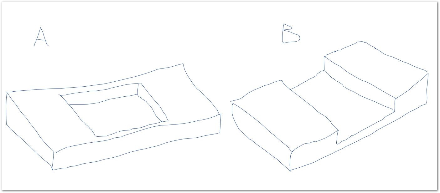

Was ist vorzuziehen, wenn die Fliese vorn und hinten an die Arbeitsplatten- Stirnseite rausragt und mit dieser bündig ist, oder in einer Art Sack-Mulde drin liegt?
Und, brauche ich denn überhaupt eine Fliese? (Hitze, Flecken).

Wenn ich für die Fliese dann eine Mulde mit Styropor ausspare, was ist besser Variante A oder B?

Hallo Alex,
je dünner die Platte ist, desto eher kann sie durch Wärmedehnung Spannungsrisse bekommen. Erfahrungsgemäß ist erst ab 4 cm Dicke nichts mehr zu befürchten. Dass die eingeklebten Fliesen durch den Fliesenkleber hindurch die Wärme nicht so gut auf den Beton übertragen können, dürfte in Deinem Fall vielleicht von Vorteil sein. Für meinen Geschmack wäre Bild A besser.
