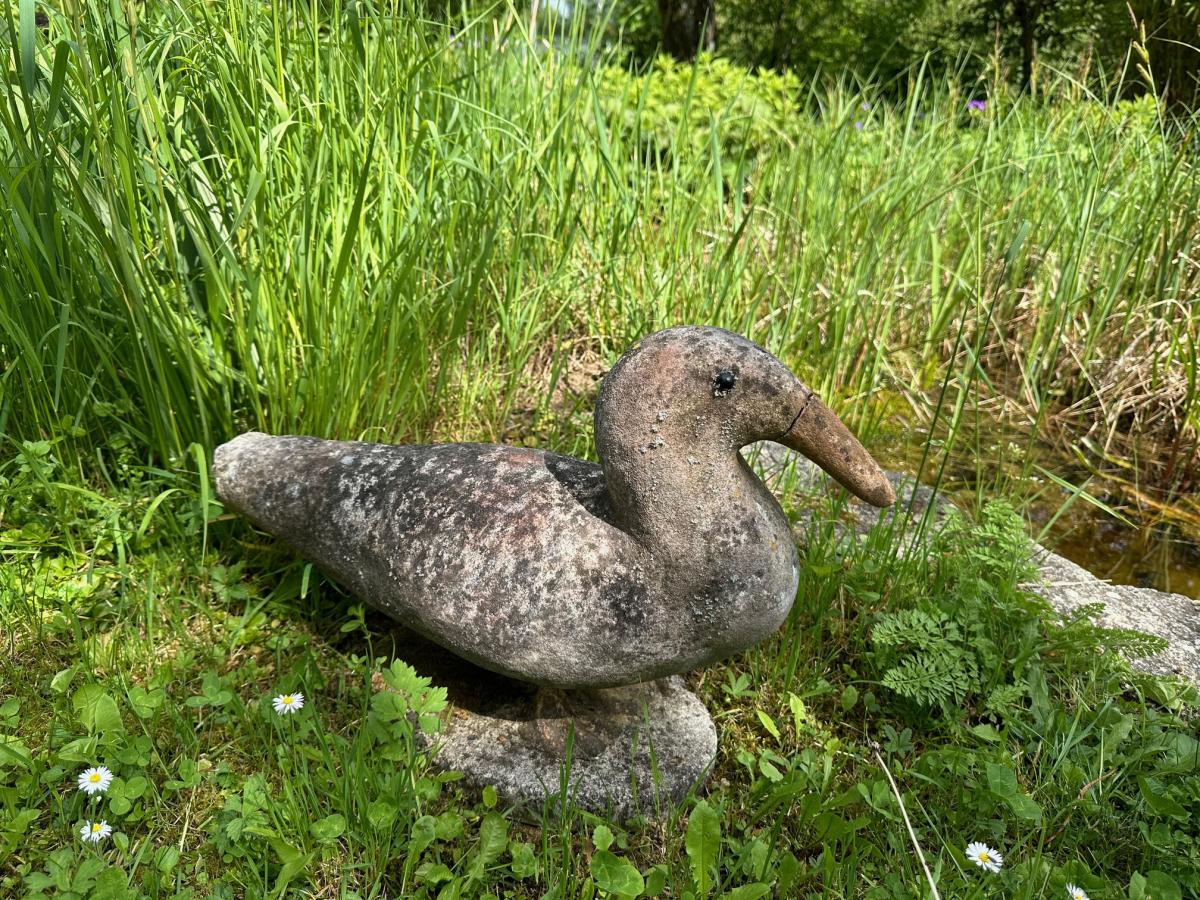

Hallo, bei dieser Ente aus Grumo ist der Schnabel abgebrochen und hängt noch an der Bewehrung. Würde das wohl halten wenn ich mit 2K Kleber oder Vito Feinbeton das ausgieße nachdem ich ein Klebeband als Schalung angebracht habe?
Gruß, Martin

Hallo Martin,
nein, das funktioniert so nicht. Am einfachsten und schnellsten wäre es, den Schnabel abzuschlagen und neu zu modellieren. Dafür nimmst Du am besten eine Mischung aus GRUMO Grundmörtel weiß und BUMS Universalmörtel schnell, weiß, die Du in Etappen auf die vorhandene Bewehrung aufbringst und jeweils kurz nach der Erstarrung mit dem Spachtel in Form kratzt. In meinem Leitfaden Gestalten mit Beton ist das genauer beschrieben. Hier geht es zum kostenlosen Download . Ein zweiter und umständlicherer Weg wäre, den Spalt zwischen Schnabel und Körper so weit aufzumeißeln, dass er durch und durch mindestens 10 mm breit ist, und ihn dann mit einer Mischung aus KLEMO Marmorkleber und BUMS zu füllen. Eine dritte Möglichkeit wäre, den Spalt nur von Schutz und losen Teilen zu befreien und ihn dann mit dünnflüssigem Sekundenkleber zu fluten. Dadurch verbinden sich die Rissflanken wieder miteinander, und Du musst nur noch die Furche an der Oberfläche füllen und glätten, z.B. mit PÜPPI® Modellierpaste weiß. Die Reparaturstelle wird dann aber sichtbar bleiben.
