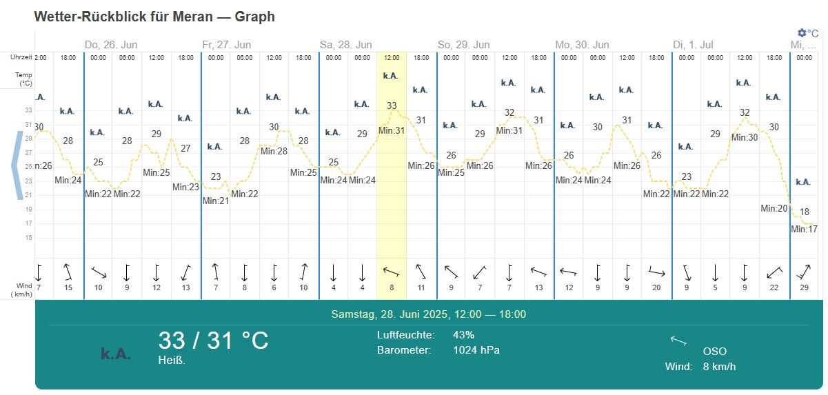

Laut Wetterbereicht war es in Deiner Region in Italien zu der Zeit, als das Problem auftrat, jeden Tag zwischen 27 und 33°C warm. Hat Dein Atelier eine Klimaanlage, so dass es bei Dir nur 23,5°C waren?
Mein Atelier liegt an 3 Seiten unter der Erde und ist nach Nordwesten ausgerichtet. Rundherum gibt es große Bäume. Und wenn die Tür zu bleibt ist es Sommer wie Winter nie kälter oder wärmer als 19- 23 Grad. Danke für die Zusendung

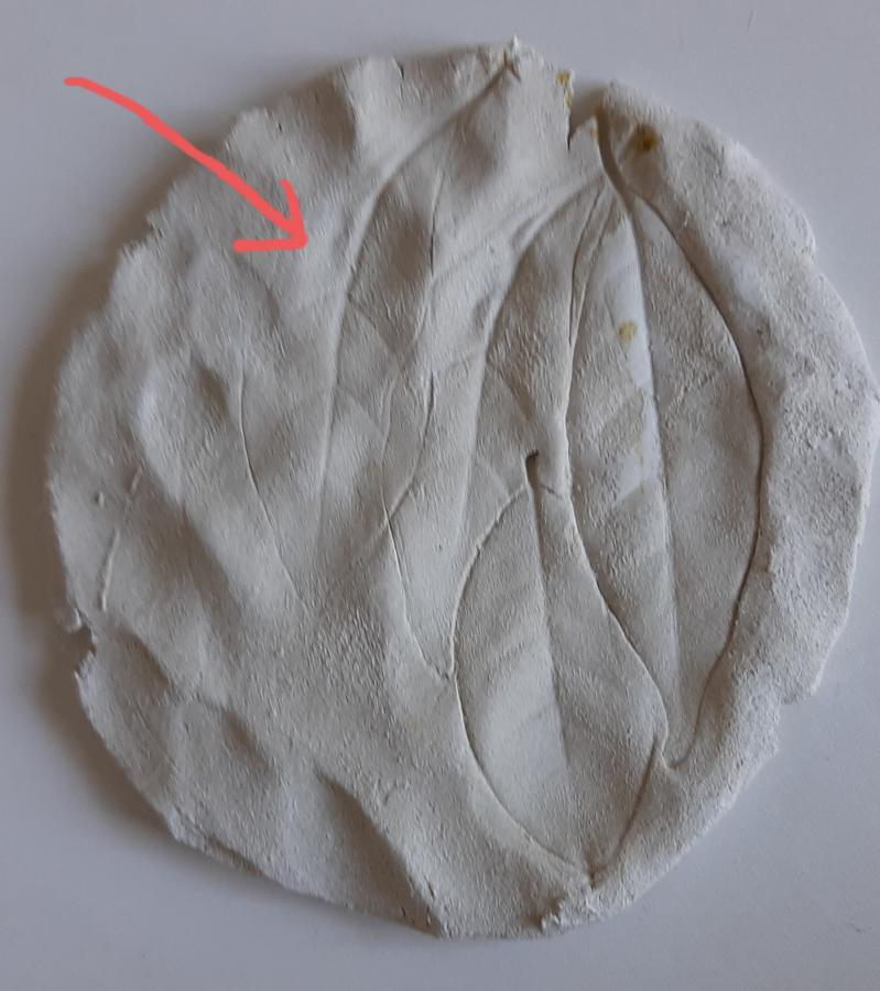

Habe gerade versucht 0,2 g zu 200 g Masse unterzumischen kurz durchgeknetet und versucht 3 Blätter einzudrücken. Bei den beiden rechten sieht man noch die Struktur das linke mit dem Pfeil ist noch kaum sichtbar weil die Masse bereits hart wurde. Was mach ich nur falsch?
Hallo margit,
nimm einfach mal die doppelte Dosis und achte darauf, den Verzögerer erst komplett unterzumischen, bevor das Wasser dazukommt.

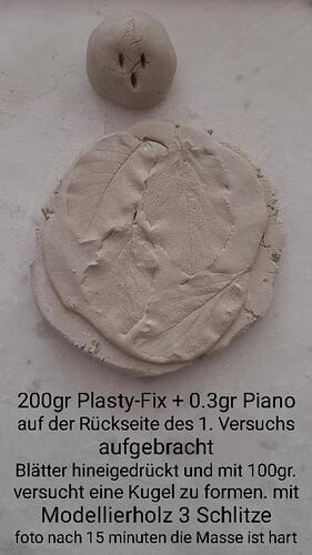

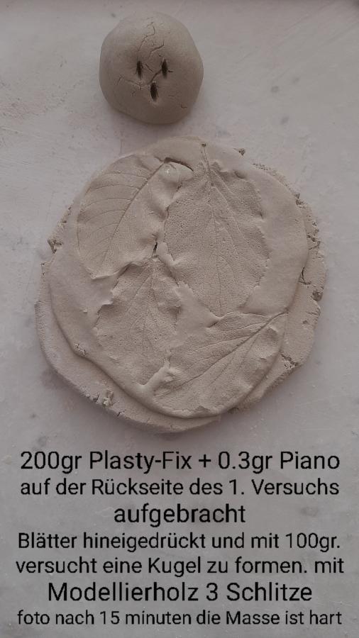

Habe jetzt eine Versuchsreihe gestartet und bin am Ende meiner Weisheit. Versuch 2 auf Nailon. Versuch 3 auf der Rückseite des 1. Versuchs
Anbei 2 Bilder

die Version mit 0,5 g Verzögerer auf 200 g Trockenmasse sieht doch ganz gut aus. Was stimmt denn damit noch nicht? Nach 3 Stunden lässt man den Beton doch sowieso schon ruhen.
