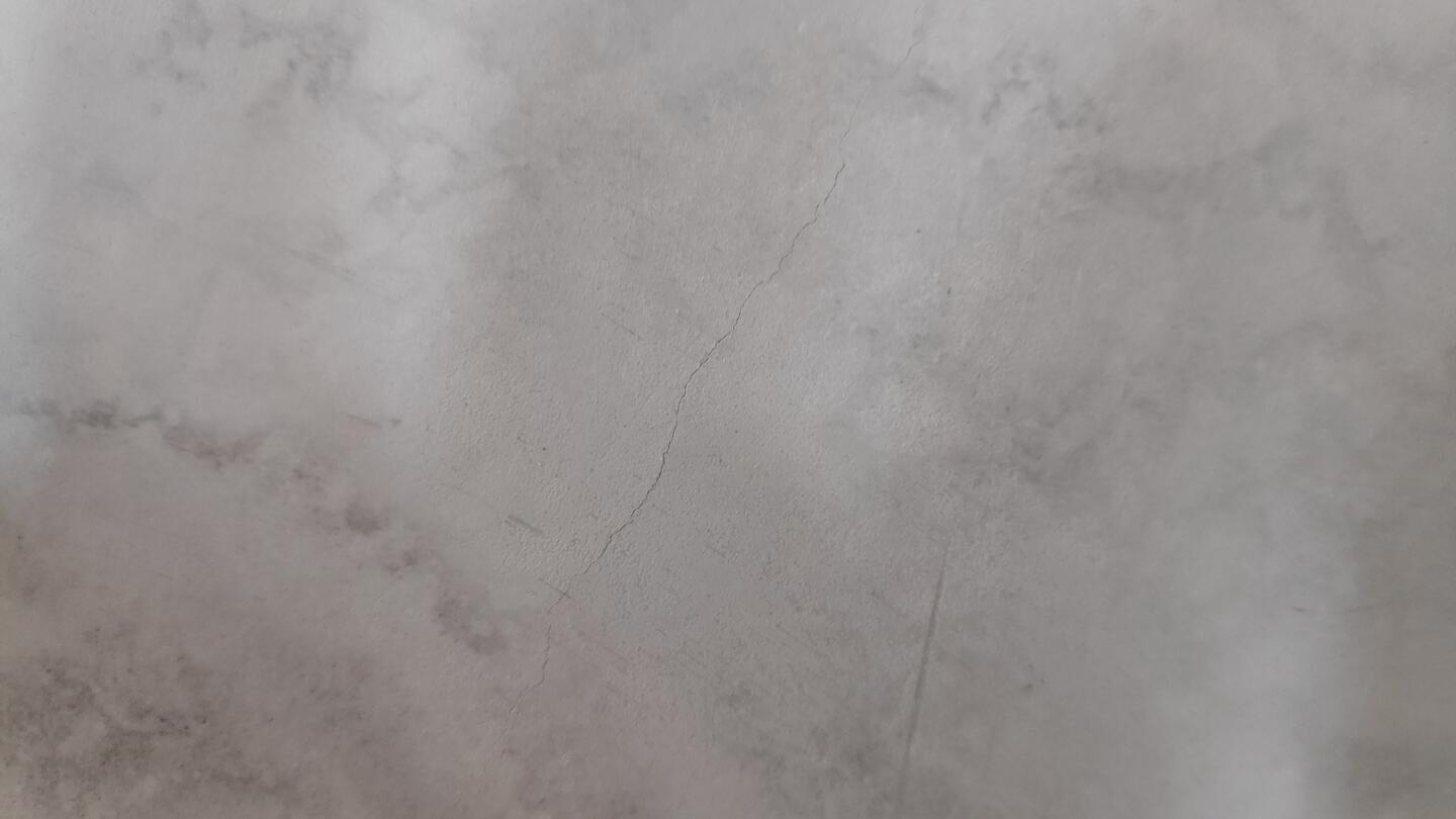

Hallo,
ich habe eine Fugenlose Dusche mit Marfino realisiert. Aber nach ca:1 Woche kommen immer mehr Risse in der Marfino Oberfläche.
Wie kommt das, was kann man da machen?
Schichtaufbau:
  • Abdichtung mit Dichtbahn
-Trägerschicht: Klemo mit Gewebe
  • Sichtschicht 2 Lagen Marfino
  • Verkieseln (ist noch nicht erfolgt)
Danke und Gruß
Thomas

Hallo Thomas,
ich warte jetzt erst mal auf das Foto.
anbei mal zwei Bilder …
Thomas
Hallo Thomas,
diese Risse können jetzt nur davon kommen, weil entweder der Marfino sich vom Klemo löst oder aber Bewegung stattfindet. Ich würde jetzt annehmen, dass die Dichtungsbahn nicht richtig verklebt wurde, das passiert sehr schnell wenn man nicht richtig fachmännisch arbeitet. Es können sich Hohlräume bilden, die durch das Schleifen auf dem Marfino noch mehr hervorgehoben wurden. Wenn es tatsächlich so sein sollte, kannst du nur alles wieder neu machen.
Testen kannst du das, indem du nach veränderten Klopfgeräuschen untersuchst.Wenn es hohl klingt, kannst du mit einem Spachtel und Hammer, seitlich versuchen leicht ohne Gewalt den Marfino abzustemmen. Sollte der Marfino richtig fest am Klemo haften, dann liegt das Problem weiter tiefer also an der Dichtbahn.
In diesem Beitrag wurde auch davon abgeraten eine Dichtbahn zu verwenden, sondern vielmehr eine Dichtungsschlämme. Auch wenn das nicht mehr so aktuell sein sollte, ich selber bin auch lieber ein Freund von Dichtbahnen, wegen der Rissüberbrückung. Also um Feuchtigkeit am Mauerwerk musst du dir keine Gedanken machen.:stuck_out_tongue:
Lass mal wieder hören.

Hallo,
ich habe die Wand jetzt abgeklopft, da klinkt nichts hohl.
Thomas
dann haftet der Marfino also gut am Klemo? Sollte der Riss jetzt einfach nur oberflächig sein und auch sonst keine Bewegungen durch Luftblasen hinter der Dichtbahn stattfinden, könntest du den Riss sanieren. Dazu must du den Riss ein wenig erweitern (verbreitern), damit der Marfino darin halt findet. Du must nur aufpassen das du nicht zu tief stemmst, wegen der Dichtbahn. Wenn du den Riss saniert hast, kanst du später noch einmal großflächiger darüberziehen und schleifen.
Hallo Thomas,
eine nachhaltige Sanierung ist erst dann sinnvoll möglich, wenn die Schadensursache zweifelsfrei geklärt ist. In Deinem Fall ist zumindest mir aber noch unklar, woher die Risse stammen, und per Ferndiagnose ist es auch nicht leicht, hier weiterzukommen. Vielleicht kennst Du einen Bausachverständigen, der sich die Sache mal vor Ort ansehen kann. Das wäre hilfreich.
Ja, das würde ich auch gerne wissen. Solche Probleme trotzt Gewebe Unterlage hatte ich auch noch nicht.
Da sich die Risse raus schleifen ließen, sind sie nur an der Oberfläche also in der zweiten Marfino schicht.
