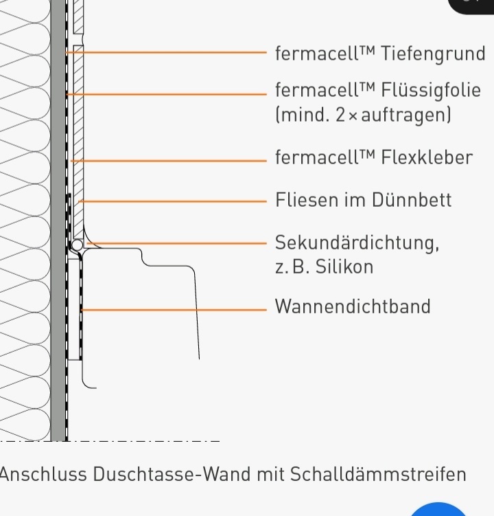

ich würde gerne mein Badezimmer komplett mit Marfino spachteln. Bevor ich aber hierzu alles bestelle möchte ich die meisten technischen Probleme zumindest theoretisch gelöst haben. Das meiste Kopfzerbrechen bereitet mir dabei der Anschluss von meiner Marfino-Fläche an meine Badewanne. Bei Fliesen hätte ich ein Abschlussprofil gesetzt, und bis knapp vor dem Profil gefliest und verfugt. Unter dem Profil eine Dichtschnur rein und dann beide noch offenen Fugen vor und unter dem Profil mit Silikon geschlossen. Wie würde ich das bei meiner Marafino Wand machen? Gibt es dazu Arbeitsanweisungen, Tipps, oder sogar Vorschriften/ Normen wie der Anschluss auszuführen ist?

Vielen Dank für deine Antwort. Ich bin mir nicht sicher ob wir gerade aneinander vorbei reden. Es geht mir um den Anschluss der Wanne an die Wand überhalb des Wasserspiegels. Im Anhang ein Bild wie dies von Fermacell bei Fliesen empfohlen wird. Mir geht es dabei um die Ausführung der Abdichtung zwischen Wanne und Marafino (Rundschnur und Silikon unten im Bild).

ja, das hatte ich falsch verstanden. Also meine Empfehlung wäre, zunächst mit Fliesenkleber eine Metallschiene an die Wand zu bringen, welche dann die untere Fliesenkante ersetzt. Darunter kann der Aufbau wie in Deiner Abbildung sein, samt Rundschnur etc. Oberhalb der Schiene machst Du dann den Aufbau mit
KLEMO® Marmorkleber , Panzergewebe und MARFINO® CONCRETE SURFACE Microzement.
